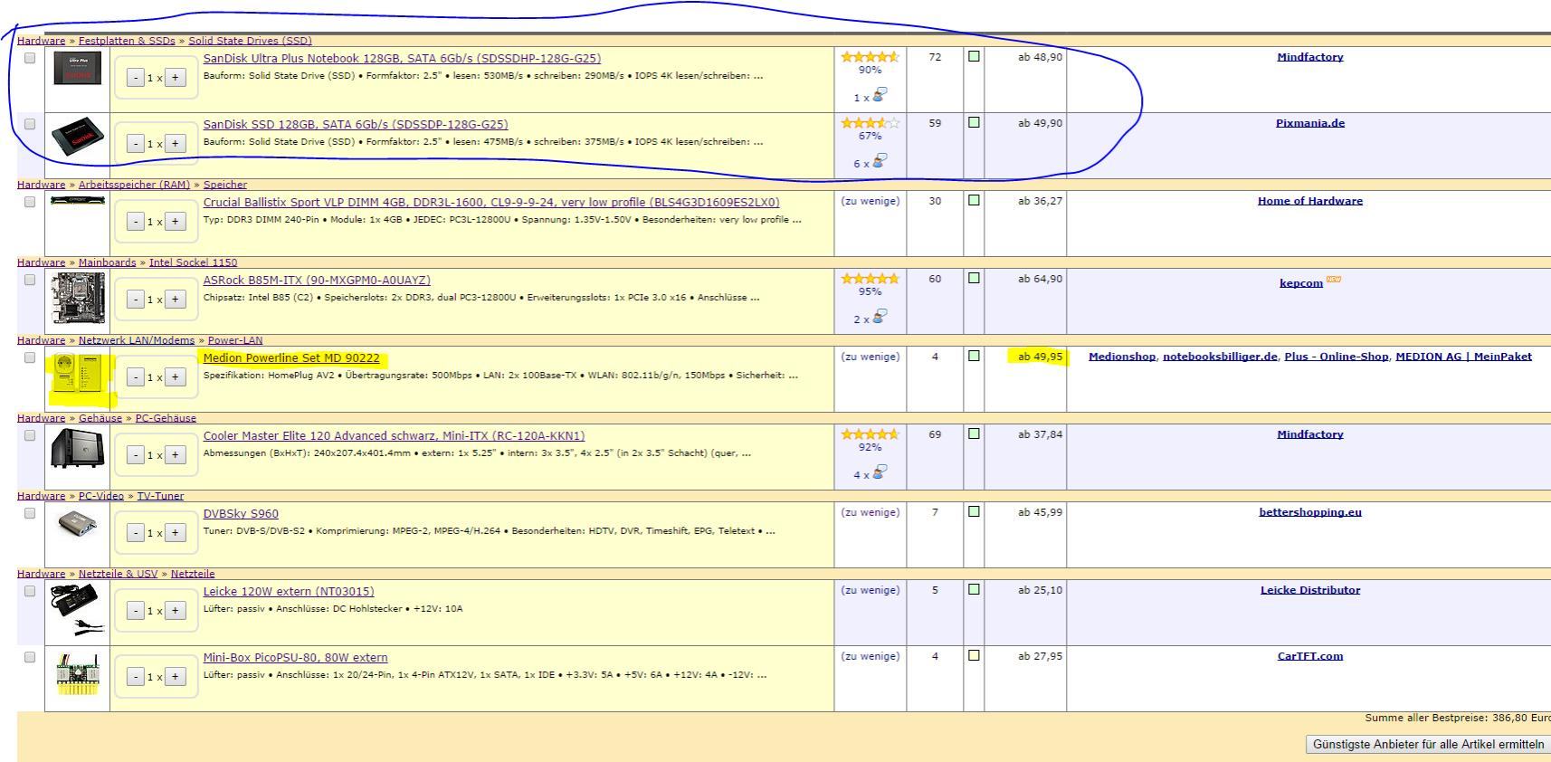

Moin ich spiele schon länger mit dem Gedanken ja einen home theater pc zuzulegen der auch möglichst wenig verbrauchen soll. genutzt werden soll er hauptsächlich für Videos aber eventuell auch zwischendurch für Spiele wie civ 5 oder auch die sims 3 in 1080p dementsprechend dachte ich an einen i3 mit einem (mini) itx board 4 GB RAM (low voltage 1riegel)* und eventuell eine GTX 750 welche aber nur bei bedarf genutzt/angemacht wird, sollte dies realisierbar sein dazu ne MX 100 mit 256gb und das ganze in einem hübschen kleinen Gehäuse. Aber IC weis nicht was für ein Netzteil ich nehmen soll (habe von picos und Tischnetzteilen keinen Dunst
habe mal nen update was die hardware angeht: Sihe grafik dazu kommt ein I3 4340 und bei der ssd bin ich mir nochnicht sicher ob ei8ne von den beiden oder idas ischen mehr ahl nen mx 100

Also eine GTX750 die nur bei Bedarf angeht geht bei Desktops glaube ich nicht, ausser du baust die aus.
Die 2 SSD (Sandisk ohne Namen) kannst du löschen, die taugt nix.
Zu dem Medion kann ich nichts sagen.
Gehäuse musst du selber wissen, bzw. ist ja egal für den Verbrauch.
Hast du noch andere Clients die evtl. das LiveTV auch brauchen?
Wie viel wirst du denn ca den HTPC für LiveTV nutzen?
Evtl. wäre ja eine SAT2IP Box interessant die aus gemacht wird wenn du TV nicht brauchst?!
Keine Ahnung ob das so praktikabel ist. Hängt evtl. auch davon ab wie oft du TV schauen willst.

Soo fange ich mal von oben nach unten an,
die Grafikkarte ist raus Spiele ich Civ und sims notfalls auf mittel und 720p oder so irgendwas sollte die onboardlösung ja auch können :)
Sandisk Dinger sind raus dafür dei bewährte mx100, das Medion Ding hat noch keine absolute Dringlichkeit aber wlan im eigenen Zimmer Währe ganz nett (habe schon nen Repeater im einsatz, aber der Taugt nicht viel verschafft mir nur am Tower per Lan netz und Handy sowie Ps3 und co können sich garnicht erst einwählen) für mein Handy und 2 lan buchsen für den Tower wie auch Htpc.
Tv läuft wenn nur dadrüber und auch das eher selten deshab die externe box anstelle der Tevii die ich nur bei bedarf anmache (habe ein "Voltcraft" direkt vormit über das ih bis zu 7 Geräte bei bedarf an und ausmachen kann sowie funksteckdosen).
Die SAT2IP Box schaut interesant aus aber 1. Teuer (bin auch nur nen armer Azubi) und 2. ich bekomme selbst mit repeater kaum Netz in meinem Zimmer (Og1) da das signal auch noch ins Og2 (Dachboden) zu bekommen dürfte schwer werden.
so nun zur fernbedinung: Ich hab da noch ne Kathrein Fernbedienung die wird eher nicht gehen oder? Wobei ich ansich aber auch keine verbedinung brauch habe ne funk maus und tastatur die ich nutze, welche auch immer neben mir liegen nen wake up werde ich da dann einfach im bios mit ner tastenkombi aller "start" oder so machen :)
soo jetzt zu den Picos: Ahnung nahe null einfach mal etwas genommen habe ich da (leike hatt ich irgenwann mal gutes drüber gelesen glaub ich) da bin ich auf dich angewiesen.
Mfg und vielen dank Ogie
