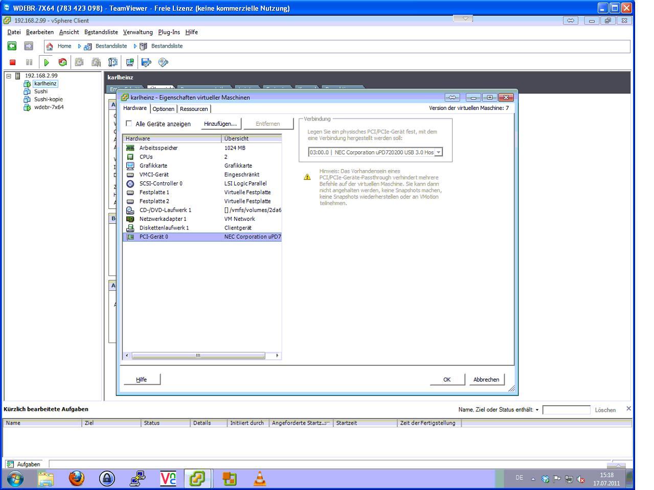

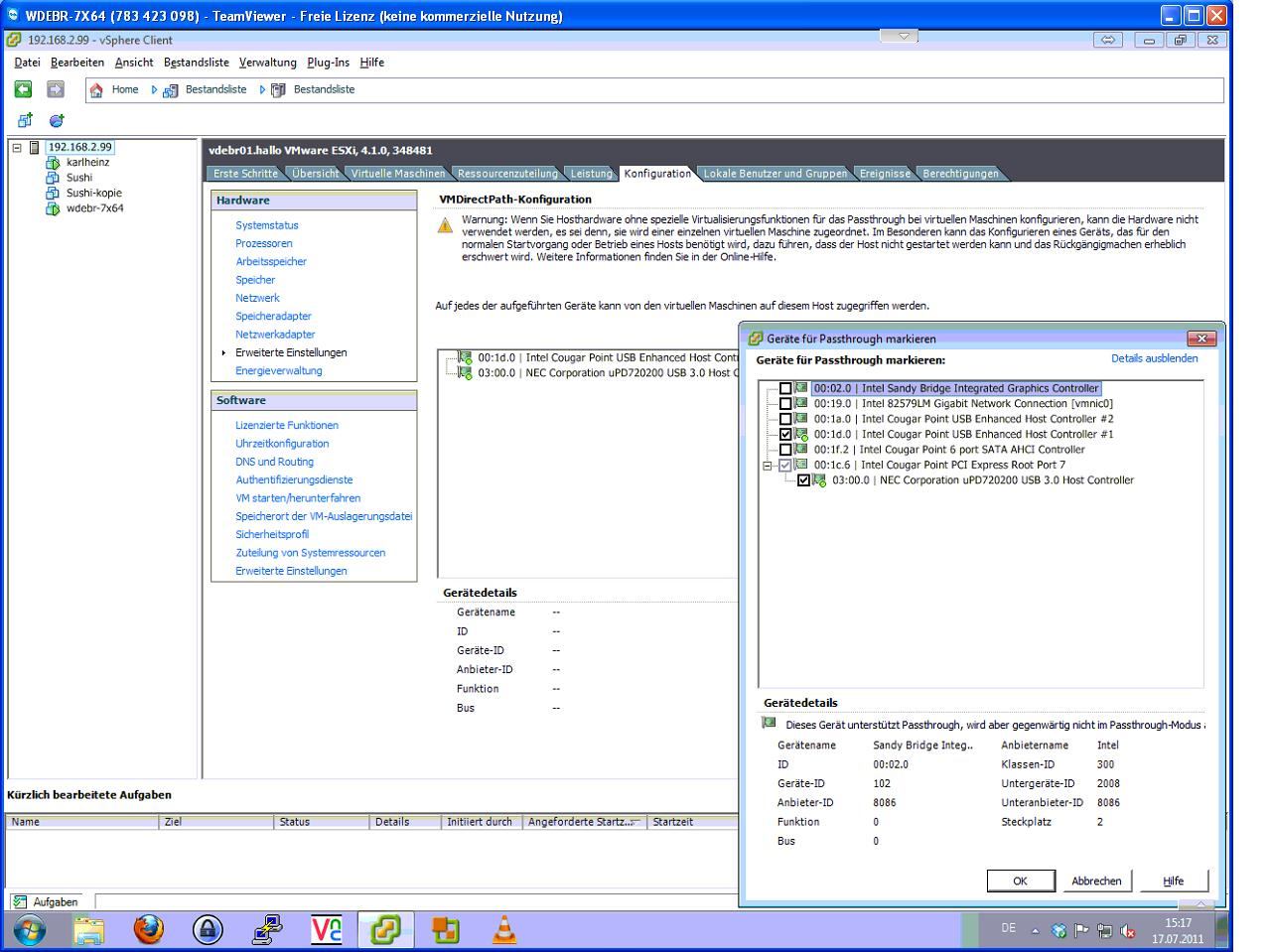

ja geht, hab bereits meine front usb ports komplett zu ner vm durchgeschleift.
ach und man sollte niemals versuchen den sata controller an dem die hdd mit dem OS hängt an eine vm durchzureichen :d :d esx wird dann ganz seltsam

@gizz, welchen USB3 Controller hast du in Verwendung?
Normal dürfte der ESXi doch gar kein USB3 können... Das soll wohl erst im 5er kommen...
der usb 3 controller vom board...das board hat ab revision3 2xUSB3 ports.....
Und sind die Datenraten auch USB3 entsprächend? Oder switcht der auf USB2 runter?
ich hab keine usb3 geräte hier :( warte immer noch auf meine sharkoon raid box die wird umgetauscht.
auf jeden fall erkennt mal meine linux VM den controller und n usb2 stick funktioniert auch
@karlheinz:~$ lspci
00:00.0 Host bridge: Intel Corporation 440BX/ZX/DX - 82443BX/ZX/DX Host bridge (rev 01)
00:01.0 PCI bridge: Intel Corporation 440BX/ZX/DX - 82443BX/ZX/DX AGP bridge (rev 01)
00:07.0 ISA bridge: Intel Corporation 82371AB/EB/MB PIIX4 ISA (rev 08)
00:07.1 IDE interface: Intel Corporation 82371AB/EB/MB PIIX4 IDE (rev 01)
00:07.3 Bridge: Intel Corporation 82371AB/EB/MB PIIX4 ACPI (rev 08)
00:07.7 System peripheral: VMware Virtual Machine Communication Interface (rev 10)
00:0f.0 VGA compatible controller: VMware SVGA II Adapter
00:10.0 SCSI storage controller: LSI Logic / Symbios Logic 53c1030 PCI-X Fusion-MPT Dual Ultra320 SCSI (rev 01)
00:11.0 PCI bridge: VMware PCI bridge (rev 02)
02:00.0 Ethernet controller: Advanced Micro Devices [AMD] 79c970 [PCnet32 LANCE] (rev 10)
03:00.0 USB Controller: NEC Corporation Device 0194 (rev 03)

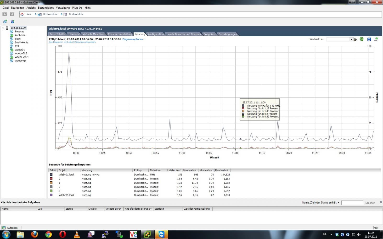

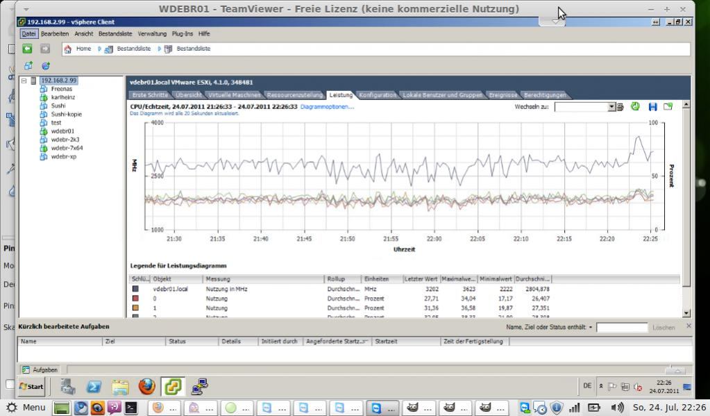

der kopiert schon seit stunden 2TB daten....2x1tb hdd sind die windows maschine durchgeschleift, die es aufs samba von der linux kiste an der die 5bay hängt, schmeisst
zwischendrin hab ich von dem samba share noch mkv dateien abgespielt blabla
mehr screens gibts erst morgen wenn alles in idle is...
edit: idle screen is jetz auch dran

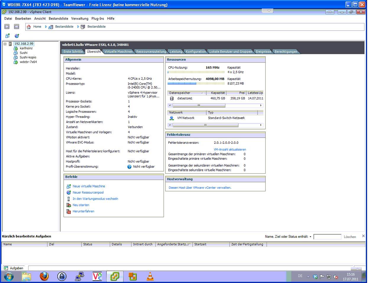

so ich habe mal den ersten post grob geändert....bilder sind auch dabei
