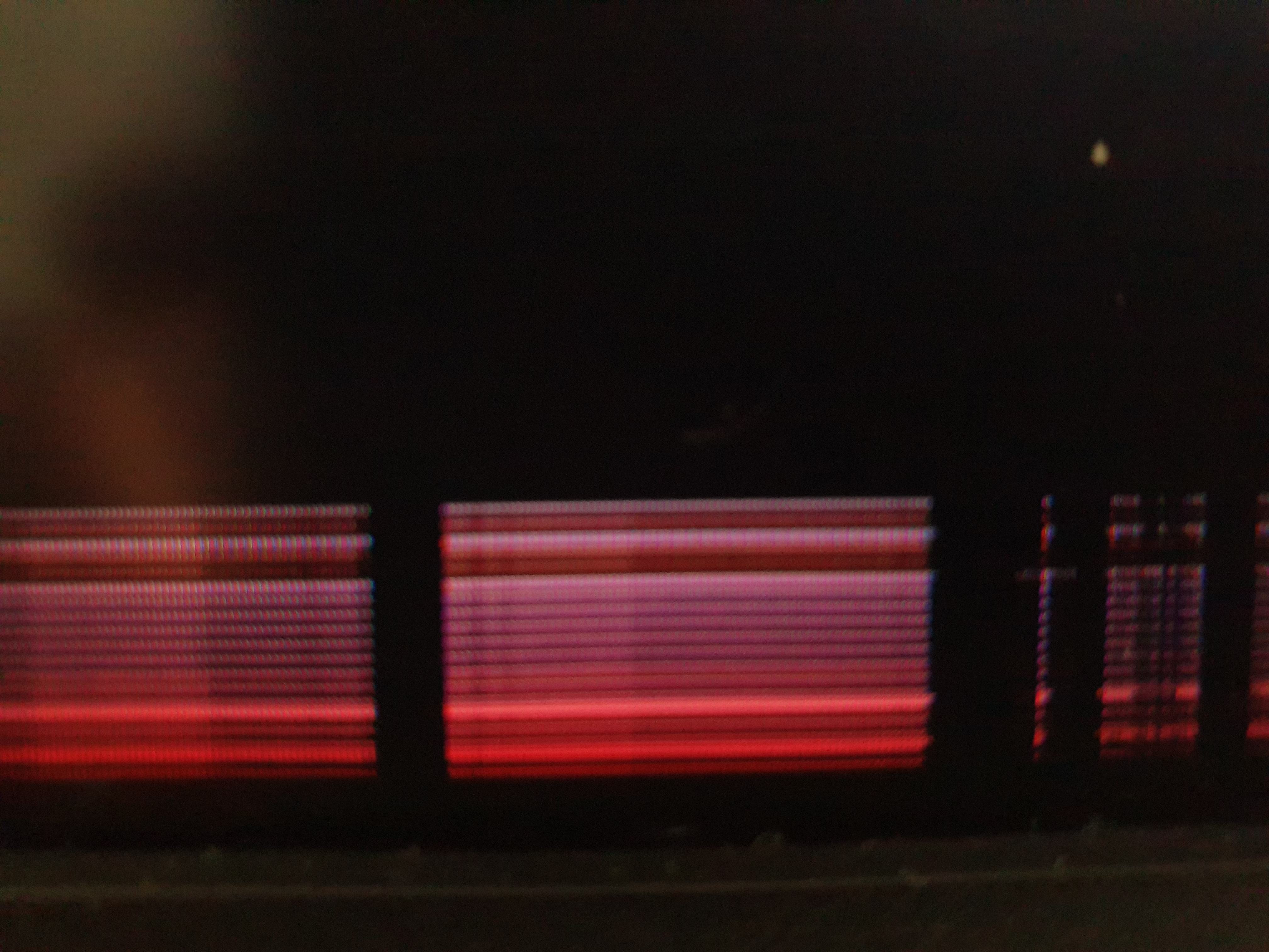

Hallo liebe Community,
seit einiger Zeit habe ich Probleme an meinem Rechner.
Mein Problem:
Zuerst hatte ich vor meinen 6 Wochen Urlaub, Black-Screens. Die hatte ich eigentlich immer, wenn ich meinen PC eine Zeit lang nicht benutzt habe und ihn dann gestartet habe. Also ich startete meinen PC und Tastatur/Maus sowie Audio gingen aus, mein PC blieb an & ich musste meinen PC neu starten (danach funktionierte alles einwandfrei).
Nach dem Urlaub bemerkte ich beim Start, unten am Rand circa 4cm hohe Balken. Einfache grau/schwarze waagerechte Balken. Mein PC ist bis jetzt noch nicht mit einem Black-Screen "ausgegangen".
Zur Info: Ich habe nichts an Einstellungen meines Wissens geändert.

Also ich habe jetzt das BeQuiet Pure Power 500W eingebaut. Kein Blackscreen beim ersten Start, jedoch die Balken...

Sind die 4 cm hohen waagerechte grauen Balken nur beim PC Start vorhanden oder auch in Windows 10?
Da gibt es verschiedene Möglichkeiten, Monitorkabel defekt, Monitor defekt oder Grafikkarte defekt.
So sieht es aus, es ist auf dem Bild rot, aber eigentlich weiß/schwarz, das Ding ist, ich habe keine Einschränkungen: kein Blackscreen mehr und diese Balken kommen nur beim ersten Start und verschwinden dann wieder. Die fangen beim BIOS boot an und enden bei Windows nach etwa 5 Sekunden.
Dazu ist noch zu erwähnen, ich habe zwei Monitore und beim zweiten kommt das nicht, ich könnte vielleicht mal den zweiten Monitor als ersten auswählen und gucken, ob die Balken immer noch nur auf den einem erscheinen oder soll ich was anderes ausprobieren?
Ich habe nachgeguckt, habe BIOS Version F42a
Hab was festgestellt, nämlich ist der erste Monitor wahrscheinlich kaputt, werde das Kabel und den Anschluss prüfen. Der zweite funktioniert.
Bis jetzt alles gut, mein Monitor funktioniert wieder, liegt entweder an dem einen DP Anschluss oder am Kabel. Ich bin glücklich :) danke für die Hilfe, vielleicht kommt nochmal sowas aber ich glaub das wars.
Es war der Grafikkartenanschluss.
