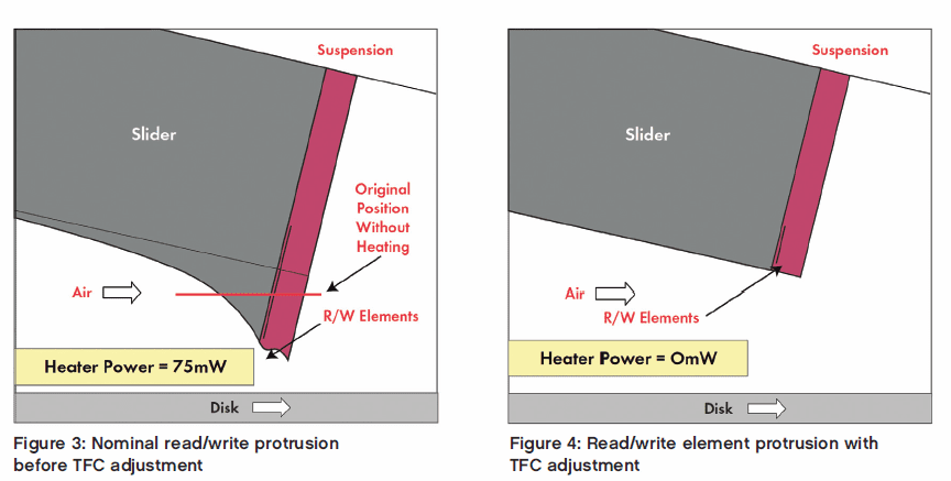

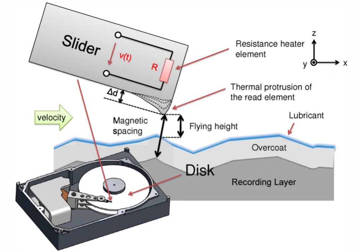

Ratet mal warum die HDDs für wirklich Mission Critical Anwendungen, also die 2.5" mit 10.000rpm und vor allem mit 15.000rpm in der Kapazität praktisch stagnieren und weit zurückliegen. Da kann man das nicht machen, denn die sind für Dauerlast ausgelegt, also darauf wirklich dauernd ohne Pause zu lesen und zu schreiben.
Mit dem Dokument sagt Seagate damit eigentlich ganz klar, daß deren grosse Desktop-HDDs für keinerlei Szenario geeignet ist - auch nicht als Desktop HDD!

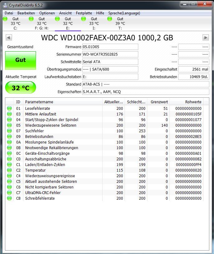

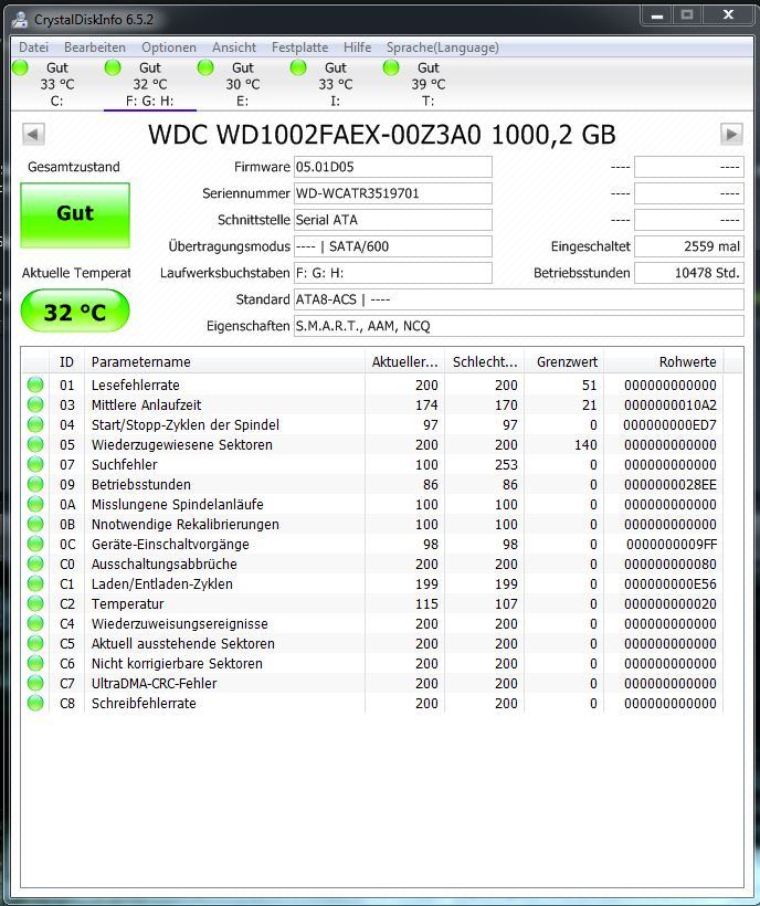

Haben meine Seagate-Platten ja leider nicht, F1, F2.
Wie kann man denn etwa eine komplette physikalische Oberflächen-Überprüfung, eine Vollformatierung / Low Level-Formatierung, Wartungsaufgaben (chkdsk etwa) und dergleichen mehr einordnen hinsichtlilch des Workloads / der Belastung / des Datentransfers? Also, beispielsweise, wieviel von den 15 TB ("Daher unterstelle ich auch den WD Heimanwender HDD die für Desktopplatten üblichen 55TB pro 8760 Stunden, was für 2400 Stunden dann 15TB im Jahr sind.") würde z.B. eine Vollformatierung einnehmen?
Bei einer 5TB Platten wäre das ein Drittel der 15TB. Wieso haben Deine Seagate die Werte F1 und F2 nicht?
Diese aus dem anderen Thread hat sie doch:
F1 ist 0xAF98FD49 = 2946039113 (dezimal) * 512 Byte = 1508372025856 Byte = 1508GB = 1,51TB geschrieben
F2 ist 0x132BCDE5 = 321637861 (dezimal) * 512 Byte = 164678584832 Byte = 164,7GB = 0,16TB gelesen
Zusammen sind das 1,67TB Workload, also knapp über einem Zenhtel der 15TB und das nach 200 Einschaltungen und 500 Betriebsstunden. Und da der Verhältnis Lesen zu Schreiben nur so etwa 1:10 ist und Dein Kopierprogramm die Daten ja nach dem Schreiben prüft, muss das in 90% der Fälle wohl aus dem Cache erfolgt sein.

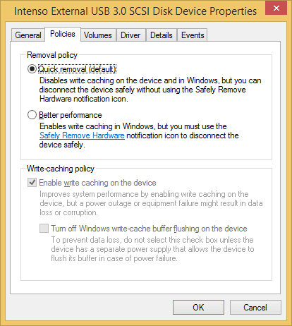

Aber um eben gerade das Lesen aus dem Cache zu vermeiden, sollte man beim Transfer also wohl auf jeden Fall erst alle Dateien komplett übertragen und dann erst alle übertragenen Dateien, damit die Kopien auch wirklich von der Platte gelesen werden. Wie wahrscheinlich ist es denn, daß die Dateien dann auch wirklich von der Platte gelesen werden (bei entsprechender, übertragener Datenmenge) und nicht aus dem Cache?
Bei solchen Vorfällen gibt es ja aber eine Fehlermeldung und dann sollte auch klar sein, dass die Übertragung nicht funktioniert hat und dadurch ggf. auch andere Dateien geschädigt werden können, wenn etwa noch Dinge die zu den Metadaten des Filesystems gehören, im Cache der Platte gestanden haben. Also stabil müssen die Platten schon laufen, wenn man Probleme wie Datenkorruption vermeiden will.
Prüfe mal die Netzteile, ob die sicher in den Steckdosen steckt, die Federkontakte der Steckdosen geben ja mit der Zeit auch nach und dann sind die Kabel der Netzteil selbst auch oft sehr dünn und werden schnell brüchig, wenn man sie immer wieder aufwickelt, besondern an den Ende, also am Netzteil selbst und am Stecker der in die Platte kommt.
Wenn es eine 2.5" Platte ist und die nur einen USB Stecker und Y-Kabel hat, würde ich auch einen Aktiven Hub empfehlen, also einen mit eigenem Netzteil, nimm da gleich einen USB3 Hub und häng da dann auch alle USB3 3.5" Platten dran, da brauchst Du auch nicht dauernd die Buchse am Notebook zu verschleißen, die vertragen ja auch nur eine bestimmte Anzahl an Ein- Aussteckvorgängen und dann werden die Verbindungen unsicherer.
Im Gerätemanager sollten die Einstellungen so aussehen:

Hier meine SMART Werte meine Festplatten seht bilder an von CrystalDisInfo
Ich hoffe das alle Festplatten in ordnung sind, die beiden WDC WD1002FAEX habe ich seit 5Jahre.
Externe 4Tb Mybook habe ich seit 2013
Die externe Seagate habe ich seit 2014.
Die Samsung SSD 840Pro 256GB habe ich seit 2012.
