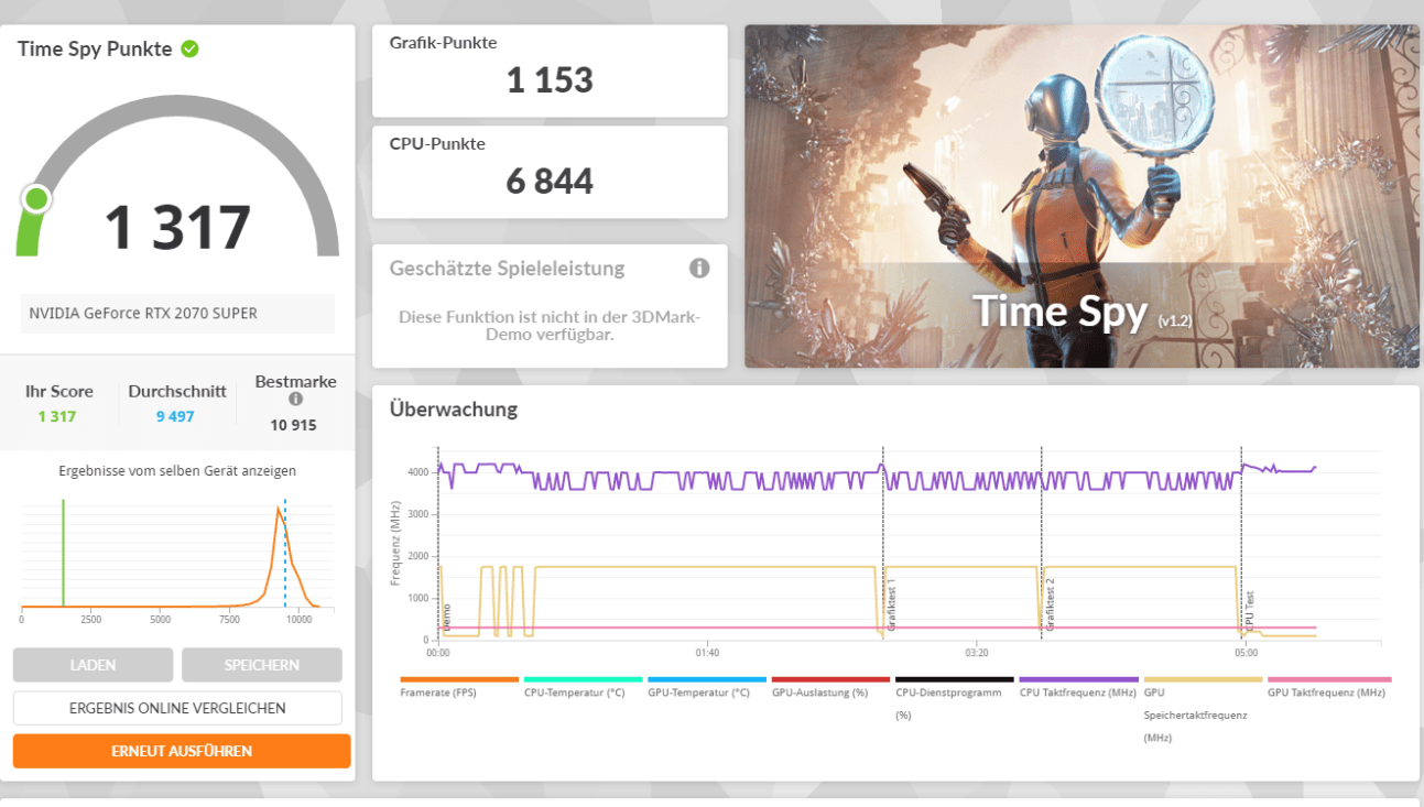

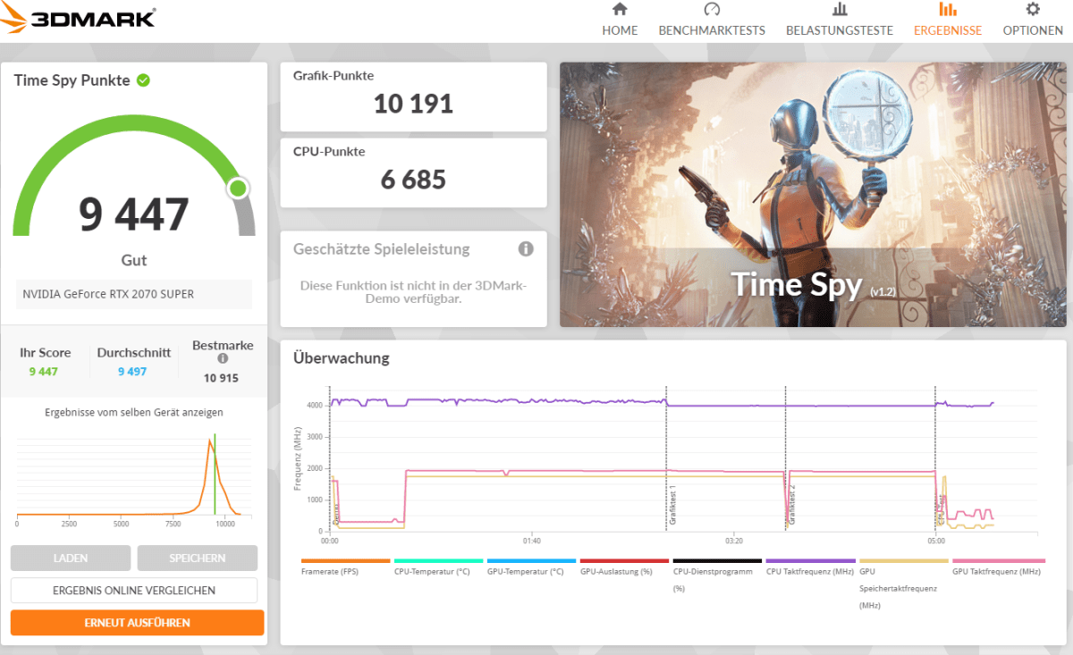

Moin, ich habe durch die folgenden Bilder dokumentierte Leistungsunterschiede.
Beim Start des PCs die niedrigen fps... dann nach stunden (nicht reproduzierbar) die hohe Leistung. Woran kann das liegen?

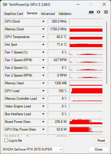

Warum ist die Gpu clock so niedrig
hier noch:

Schaut aus wie Treiber Problem bzw. vom Stromsparmodus in normalen Modus zurück. Die CPU Werte sind ja gleich geblieben , nur die Graka taktet nicht mehr hoch. Afterburner Einstellungen ? Treiber aktuell ?
GPU Temperatur prüfen.
Ich tippe auf die Wärmeleitpaste deiner GPU.
Die Viskosität ist beeinträchtigt. vermindeter Wärmeaustausch, GPU drosselt schon beim Kaltstart.
An Deiner Stelle würde ich Afterburner im Hintergrund laufen und über OSD die Auslastung, den Takt, den Verbrauch, die Lüftergeschwindigkeit und die Temperaturen der GPU anzeigen lassen.
Während der 3DMark läuft darauf achten, wie sich die Werte vom Default, was die Karte sonst liefert, unterscheidet.
Eine Drosselung wegen Temperaturproblemen aufgrund Degradierung der WLP wäre eine plausible Erklärung, aber dann müssten die Leistungsprobleme persistent sein.
