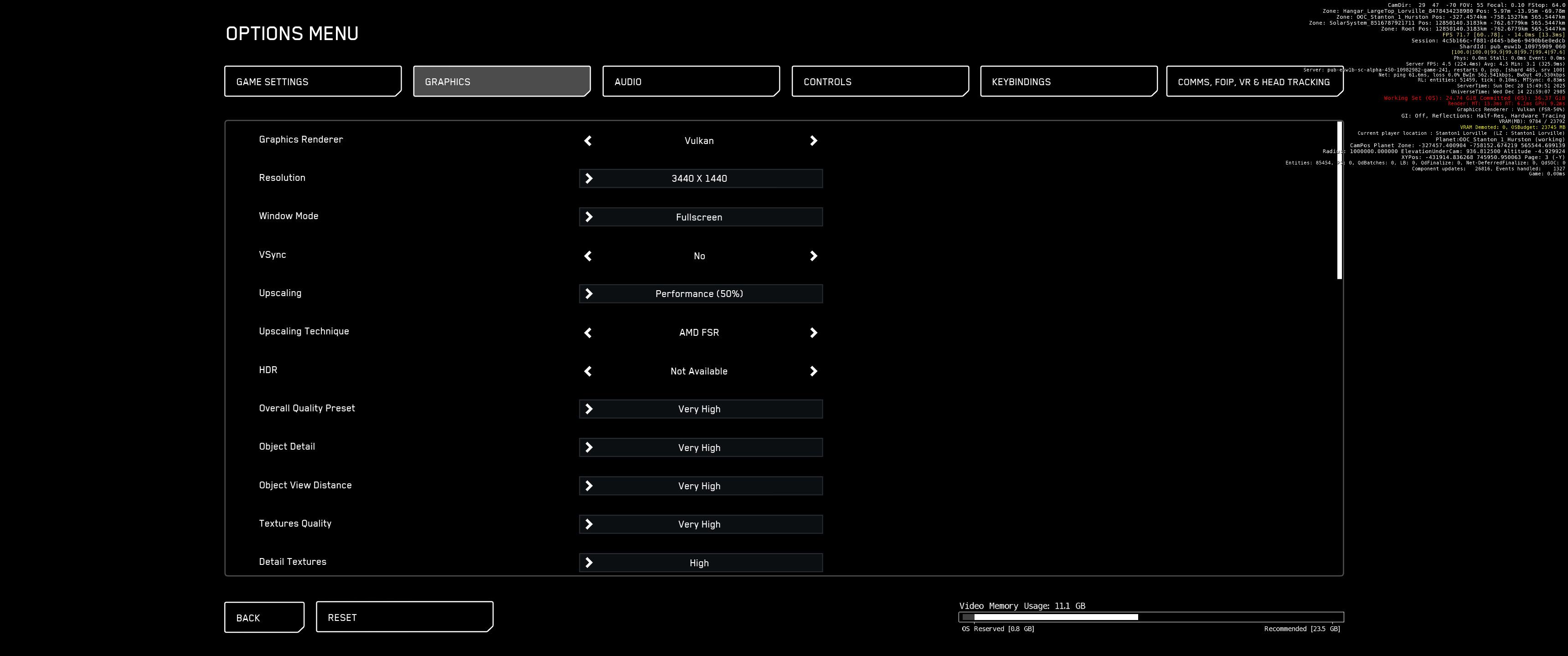

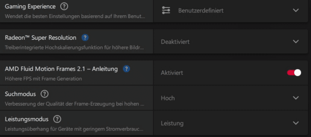

Also ich habe jetzt den Treiber aktualisiert. Das Spiel komplett neu installiert, den User-Ordner gelöscht und alles, was im Ordner:
C:\Users\BENUTZERNAME\AppData\Local\star citizen
war.
Treiber-Settings wie auf meinen Screenshots + Radeon Image Sharpening off (wie auf deinem Screenshot)
Noch dasselbe Problem. Ich klicke im Laucher auf ►Launch Game, dann wird der Bildschirm schwarz und nur die Maus ist zu sehen :(
PS: selbes Ergebnis wenn ich in einer user.cfg dx11 erzwinge.

Also keine Ahnung, warum es nicht läuft. Alles neu installiert, Treiber aktuell. Habe über den Mittag mal den PC so stehen lassen, für den Fall, dass noch etwas passiert. War aber leider nicht.
Bildschirm bleibt schwarz, nur Mauszeiger ist zu sehen.
EDIT: Damit klappt es:
C:\Users\BENUTZERNAME\AppData\Local\star citizen\starcitizen_(sc-alpha-4.5.0)_rn0lge_0\GraphicsSettings // Edit the "GraphicsSettings.json" in the GraphicsSettings folder and modify "GraphicsRenderer": 1 to "GraphicsRenderer": 0
So wie es aussieht, ist Vulkan bei meinem aktuellen Treiber mit derzeitiger Hardware mal wieder nicht unterstützt von CGI. Gnaaaaa
EDIT 2: Jetzt wollte ich VR ausprobieren mit Quest II aber wie zur Hölle aktiviere ich das? Unter FOIP, VR habe ich HMD eingestellt, "Activate VR" = "Numpad /" und das wars. MSFS kann es doch auch ganz easy... auch wenn MS zuletzt extremst derben Mist gemacht hat...
Naja, wenigsten läuft SC jetzt, wenn auch nur mit DX11. Nun habe ich aber keine Zeit und Lust mehr :fresse:

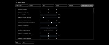

Wie ich sehe hast du nicht die gleichen Settings im Treiber wie ich genommen.
Du hast zb Antilag und Video Hochskalierung an.
Mach mal alles aus. (Wie auf meinem Bild) und teste Vulkan mal mit meinen Einstellungen.
Habe Antilag usw nicht getestet. Mach alles aus. (Nur AFMF kannst du anlassen falls du willst)

Habe noch einmal alles geprüft und nun sind alle Haken im Adrenalin-Treiber deaktiviert.
Auch Fluid Motion.
Keine Chance, es läuft nicht :(

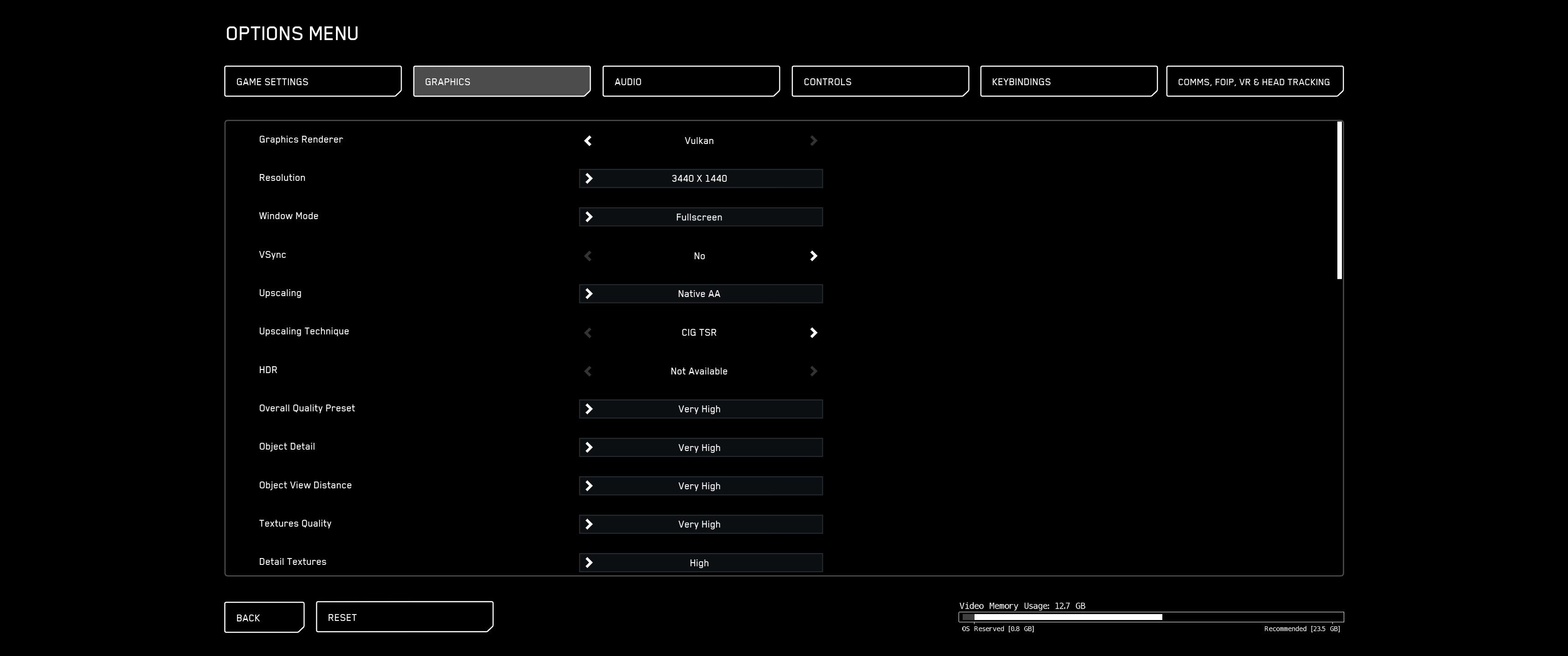

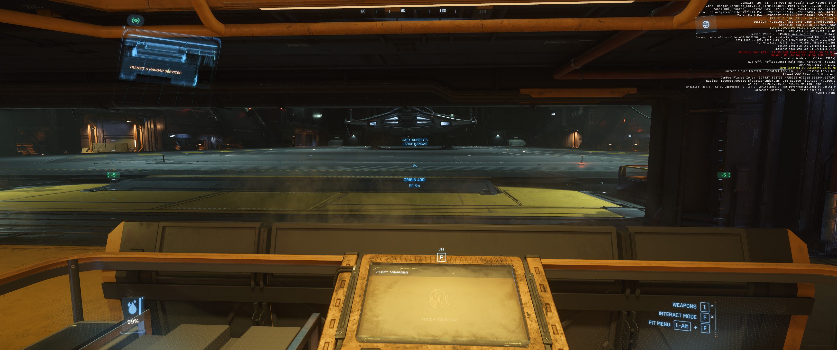

Hiho, ich habe heute ein ganz merkwürdiges Problem und bevor ich wieder allesneu installiere... Ich habe endlich das Spiel aktualisiert aber nach dem Starten ist der Bildschirm schwarz und ich sehe nur den Mauszeiger. Was könnte das sein?
hatte das problem gestern auch mit meiner 7900xtx. aktuellsten treiber 2x neu installiert und dabei alles auf werksettings gestellt. dann lief wieder problemlos.
@Nighteye @huberei
[LÖSUNG FÜR ALLE ANDERE LEIDENDEN]
Danke für eure Tipps! Also letzte Variante hat tatsächlich funktioniert! Ich habe den aktuellen Treiber 25.12.1. noch einmal installiert und dabei aber den Haken gesetzt bei "Auf Werkseinstellungen zurücksetzen". Den anderen Haken bei "Benutzereinstellungen behalten" habe ich entfernt. Siehe da, SC 4.5 startet unter Vulkan.
Dieser Workaround ist zwar ungewöhnlich aber zielführend.
1000 Danke an euch!!!

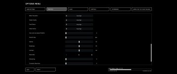

Und dann, HAMMER: Mit meiner Rift-S (keine II), bei max Quality immerhin noch 48 FPS. Das sieht ja sowas von arschgeil aus. Und so hat der Frusttag, Dank euch, eine positve Wendung erfahren.
Ich kann wieder ruhig schlafen :fresse:

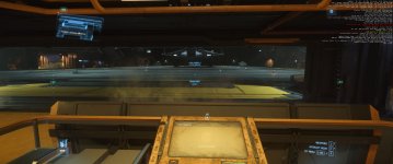

Ich hab aus Neugier von Vulcan wieder auf DX11 gewechselt und die overall quality wieder auf very high gestellt, läuft halt einfach ruckelfrei.
Selbst die kleine ruckler beim QT Eintritt und beim Mobilglas die ich mit Vulcan auf high hatte, sind damit weniger.
Ich kann natürlich nicht erklären warum, aber zumindest in meiner systemkonfig läuft Vulcan also schlechter als DX11 🤷‍♂️
Was mich jetzt nur noch irritiert, ich dachte Hangar logout wäre nun ein Ding? Aber jedes mal lande ich beim Hab wenn ich wieder einlogge.

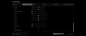

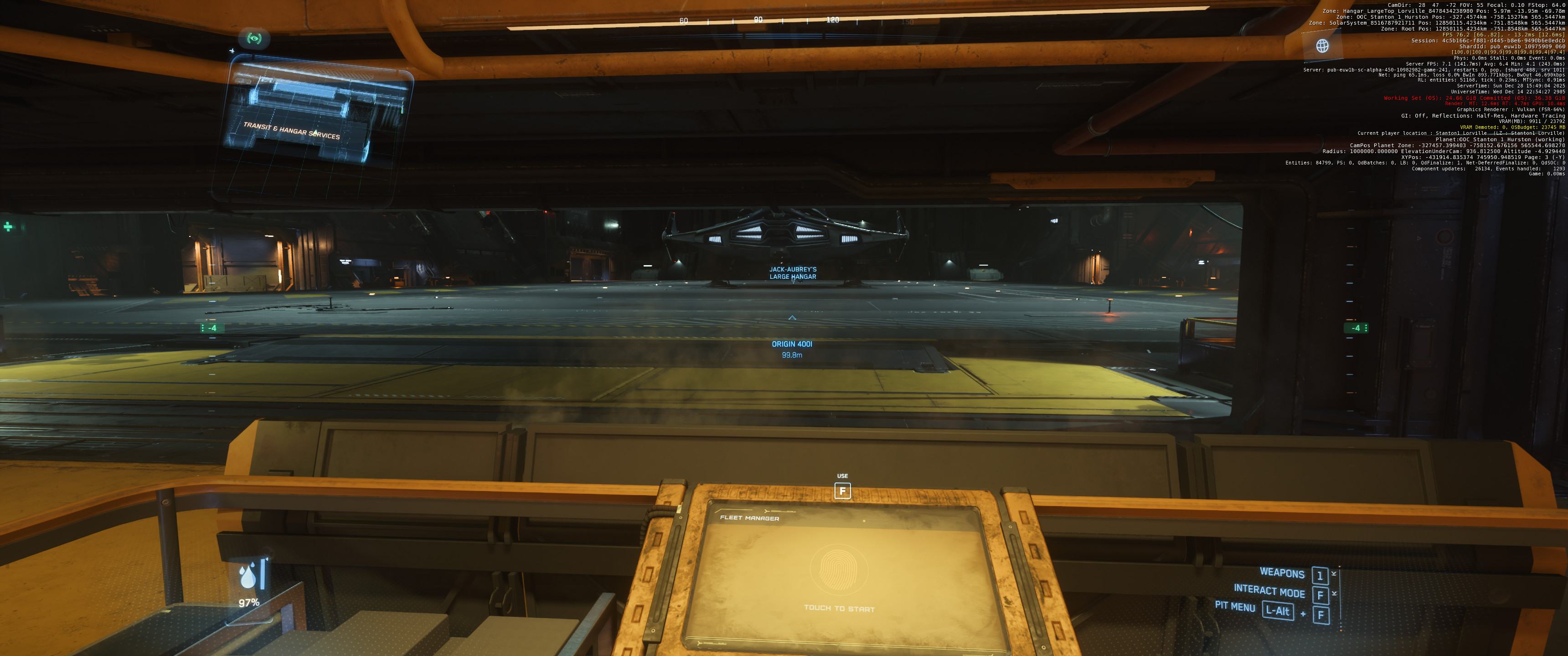

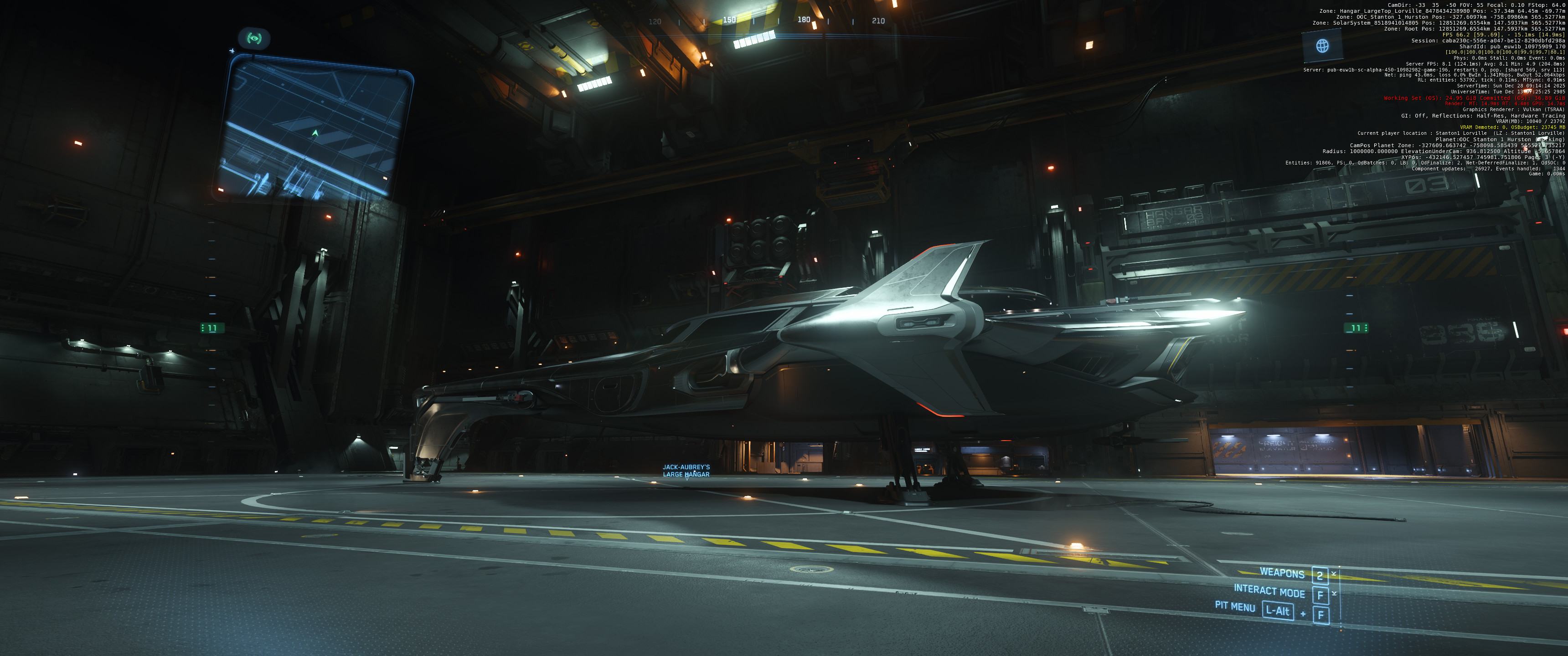

Eben ne runde gespielt. Performance ist super leider kann ich mich in der TAC nicht ausloggen sondern muss immer zu einer Station fliegen, das nervt mich noch etwas.
Der Workaround besagt: Leg dich ins Bett und dreh die Kamera zur Seite, in Richtung Schulter, dann soll es wohl gehen. (habs aber selber noch nicht getestet)
Aber wenn du mit Enter, Esc, Esc was anfangen kannst dann wird das wohl auch klappen :sneaky:
Ach, quatsch, jeder weiß doch, dass es ein magisches Auslog Tastenkürzel gibt.
Alt + F4

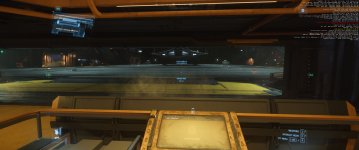

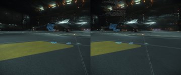

Ich nutze eine verhältnismäßig alte Rift-S und die Standard-Oculus-Software. Eine "Gewackle" kann ich so nicht feststellen – wobei mir auch nach deinem Video noch nicht 100%ig klar ist, ob du Bildwackeln oder Kanntenwackeln bei Bewegung meinst.
Das Bild ist in VR ruhig, abgesehen von leichtem Kanntenflimmern, wegen fehlendem AA bzw. der eher mäßigen Rift-S-Auflösung. Aber so läuft es hervorragend und in SC VR nutzen können ist eine schier unglaubliche Immersion.
Aaaaaber: Die FPS und das Verständnis von "Ruckeln" in VR sind trügerisch, wenn man mit Headset spielt und außerdem oben die kleinen Zahlen nur so schlecht lesen kann.
Beispiel:

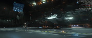

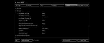

66,2 FPS → Ich starte ohne VR in Lorville direkt im Hangar und habe die 400i hoch geholt
62.5 FPS → Ich lade per "Numpad /" den VR-Mode ABER setze das Headset noch nicht auf
40,1 FPS → Jetzt habe ich in der selben Situation das Headset aufgesetzt und bewege den Kopf, es ist an den Kannten ein leichtes VR-Ruckeln zu erkennen, weil es bereits zu wenig FPS sind
24.9 FPS → Ich starte aus dem Hangar über Lorville raus, mit Ziel Everus Harbor (fühlt sich im Schiff noch gut an aber außen stottert die Szenerie ganz schön)
40,2 FPS → Ich komme vor Everus Harbor an
Kurz: ideal sind in VR eigentlich 90 FPS aber dazu benötigt es dann def. Highest-End Hardware und selbst die wird derzeit vermutlich auch nur mit "Nachhilfe", krasses OC und mehrere Grakas die 90 FPS in VR erreichen. Also alles unter 90 FPS führt an den Augen immer zu stottern bewegter Kannten, absolutes Minimum sind meiner Meinung nach 70 FPS.
Was sind nicht zittern darf: Wenn du im Schiff sitzt oder stehst und auf eine unbewegte Fläche schaust – das wäre dann "Bildwackeln" im gesamten. Also wenn keine mind. 70 FPS bei Bewegung anliegen, wird das, was man sieht, unweigerlich beginnen zu "zittern". Das wird immer krasser, je weniger FPS anliegen.
Was im Experimental-VR derzeit noch auffällt: Der Augenfokus der Visor-Projektion. Ich habe in den Optionen kurrzeitig mal das "Visor & Lens" deaktiviert, dann fehlen aber alle Angaben (also auch Fluginfos und Sprungmarker).
Fazit: Ist schon eine kuhle Sache, wenn man nicht unbedingt im Raumkapf ist sondern eher ruhig Sightseeing macht. Da stären die im Schnitt bei mir 40 FPS nicht wirklich. Und selbst der Landeanflug in VR auf Lorville mit ~25 FPS ist zu ertragen, da man ja gerade auf dne hangar zufliegt. Da wackelt, was kaum auffällt, die Außenszenerie an einem vorbei. Muss man am Ende selbst mal erlebt haben und lässt sich auch nur schwer beschreiben. Die Immersion ist auf jeden Fall der Oberhammer.

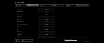

In SC machst du im, Optionsmenü unter Graphics das Upscaling auf "Performance" und wählst bei Upscaling FSR aus.
Mach auch V-Sync aus, das frisst in diesem Patch performance.
Und für Framegen im Treiber unter SC einfach das hier (AFMF2)

Hm, getestet aber das Ergebnis kommt mir merkwürdig vor.
Ich habe den aktuellen Treiber ja so installiert, dass er mit Werkseinstellungen installiert wird.
• Vsync ist aus
• Im Adrenalin-Treiber: AMD Fluid Motion Frames 2.1 ist an; Suchmodus hoch und Leistungsmodus Leistung
• In SC: AMD FSR; Upscaling: alle 3 Settings ausprobiert
Am Ende ist "Wurscht",was ich bei Upscaling einstelle, es kommen immer knapp ~77 FPS raus, gegenüber ~60 FPS native Auflösung. Unter VR sind die FPS nahezu identisch.
Ich habe echt drölf mal kontrolliert, ob ich alles korrekt eingestellt habe → ist so, wie beschrieben. Ich bekomme "nur" 17 FPS mehr, egal welche Skalierung ich nutze.
