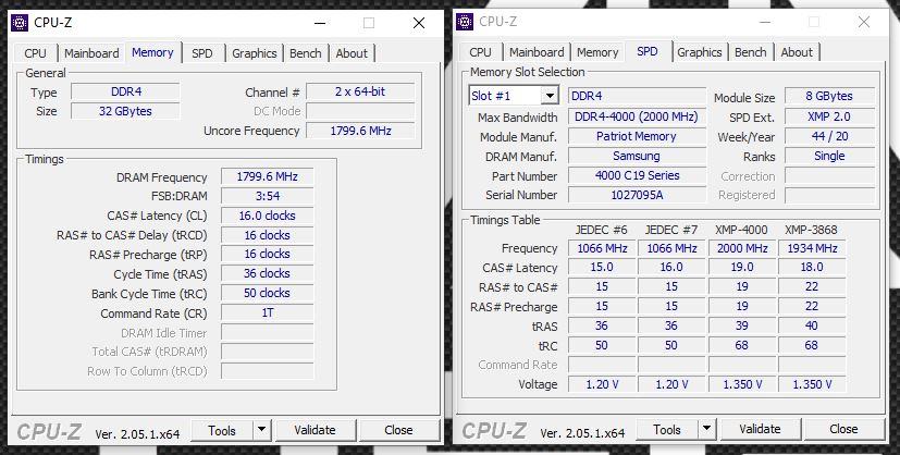

Also ich habe seit 3.23 das Problem daß jetzt schon zwei mal mein Rechner einfach ausgegangen ist als ich den QT starten wollte.
Aus bedeutet in dem Falle allerdings daß der Rechner nach erneutem einschalten mehrmals durchbootet und das Bios komplett zurückgesetzt wird.
Okay, meinen Ram habe ich manuell ausgelotet und eingestellt.
Die XMP Profile haben nicht gefruchtet und ja, die Timings sind vielleicht etwas scharf ?!?
ABER so einen Absturz erlebe ich erst seit o.g. update und nur in SC. Der Ram läuft @ 1,4 Volt.

Zu aller erst würde ich einfach mal alles auf Stock zurücksetzen wenn du das noch nicht schon getan hast (konnte ich jetzt nicht raus lesen das du das versucht hattest).
Und das es der Ram ist könnte hier sogar passen.
SC gönnt sich im Gegensatz zu den meisten anderen Games super viel RAM. In den Städten geht das bis zu 22-26GB. Im All, wo kaum was los ist gehts dann auch mal wieder runter bis auf 6-7 GB.
Gerade wenn du in den QT startest unloaded/loaded er extrem viele neue Daten was bei vielen auch zu kurzzeitigen Rucklern führt, besonders wenn du den Planeten umfliegst.

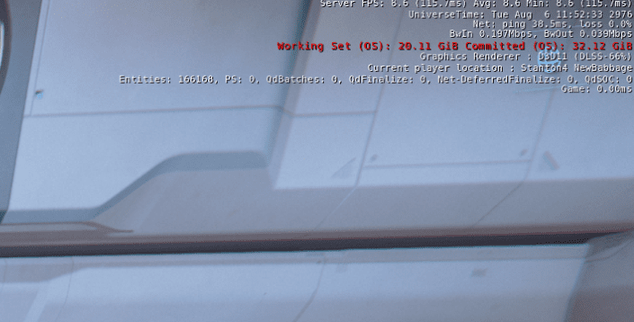

Und wie gesagt, RAM ist dazu da genutzt zu werden. Hab ich bei meinen jetzt 64GB RAM auch gemerkt, ich meine er hat über 50% genutzt. SC scheint sich also automatisch mehr RAM zu gönnen wenn mehr vorhanden ist.
Aber bringt das auch mehr Leistung? Bei ANNO 1800 verhält sichs nämlich genauso, je mehr RAM vorhanden ist, desto mehr wird benutzt. Nur ist der Unterschied ab 32 GB dann nur noch messbar, nicht merkbar.
Ja und der "Underschied" hier ist das er auch so genutzt wird in SC.
Bei einer "Zuweisung" ist es meistens eine fixe Zahl, oder ein Prozent Anteil des Verfügbaren Speichers.
Hier siehst du aber mit der Netgraph wie dieser sich ständig ändert. Je nach Situation. Im Weltall wo du kaum was hast geht's runter bis auf 6-7 GB. Sobald du dich dann aber mal durch eine ganze Stadt bewegst (NB) gehts rauf bis zu 21-24 GB. Stichwort hierzu "Object Container Streaming".
Macht sich auch extrem bemerkbar bei Leuten die nur 16GB Ram haben. Häufigere Crashes & schlechte Performance.
Ja hab ich, einfach mal die Engine interne Netgraph aktivieren mit "r_DisplayInfo 1".
Rechts oben "Working Set" was er aktiv verwendet.
"Committed" ist das was verfügbar ist bzw. teils reserviert wird aber noch nicht beansprucht wird. Siehst du auch daran das er bei 0 Anfängt wenn du das spiel startest. Geht teilweise auch über die Kapazität deines Verbauten Speichers hinaus, sprich er greift hier auch auf den Virtuellen Arbeitsspeicher zu sofern nötig.
Auf Area 18 wird gerade mal 11,4 GB RAM verbraucht, zugeteilt bzw. reserviert sind fast 26 GB.
Deep Space: 9,2 GB RAM Verbrauch, zugeteilt 24 GB.
Na du hast "nur" 32GB RAM. Bei mir mit 64GB sehe ich eigentlich regelmäßig mal 32 und mehr als reservierten Speicher reserviert. Mit Vulcan war es dann auch mal deutlich drüber, meine aber da gab es auch einen Bug das Speicher nicht mehr freigegeben wurde. Mit 16 GB läuft SC definitiv nicht so rund, den Wechsel von 32 auf 64GB habe ich aber nicht wirklich bemerkt (wobei das schon ein bisschen was her ist, keine Ahnung ob das mittlerweile spürbar wäre).
Wobei das imo eh die Frage in wie weit dann auch noch die Windows Speicherverwaltung reingrätscht etc. Ist denke ich mal kein triviales Thema.
Hast du einen Beleg (Screenshot)? Und selbstverständlich beide Werte "RAM Nutzung in Verwendung" & RAM Nutzung (Prozess) anzeigen lassen.
