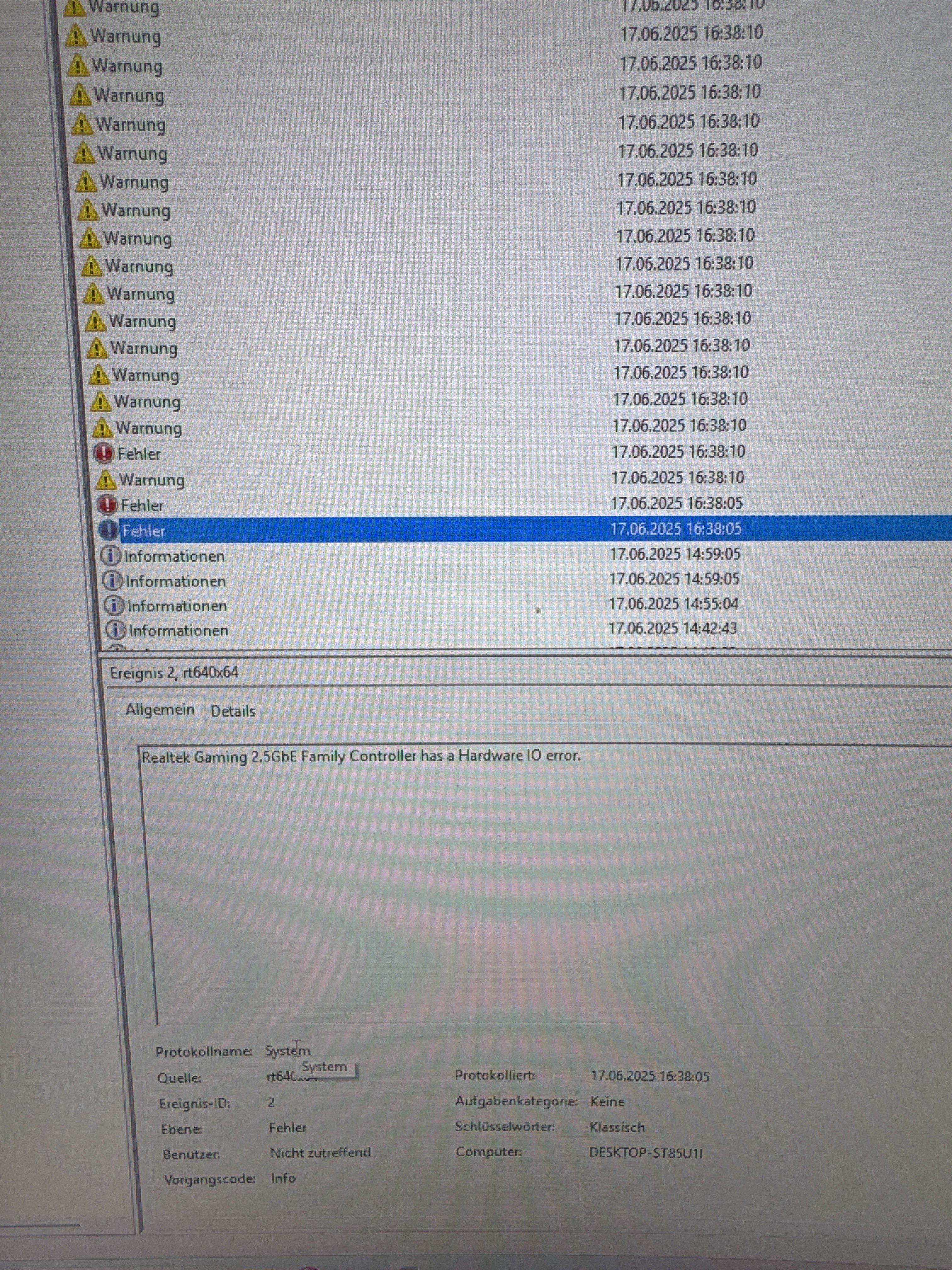

Anbei noch ein Bild vom Event Viewer.
Fehlermeldung im Event Viewer:
Realtek Gaming 2.5GbE Family Controller has a Hardware IO error

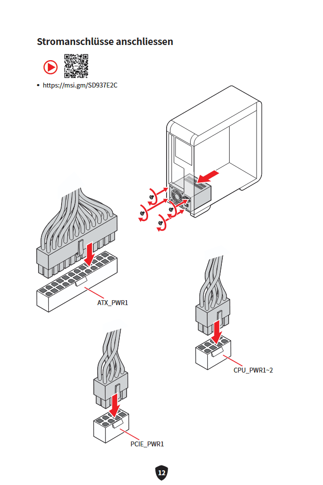

Du hast beim MSI den zusätzlichen Stromstecker untem am Board nicht gesteckt (falls vorhanden), der ist nicht optional. (Leidvolle Erfahrung vom X870 Tomahawk).
Bei mir in der Anleitung wird auch EXPLIZIT (hahahaha, ich lach mal ein bisschen) darauf hingewiesen, dass der gesteckt werden soll.
Sobald der Steckt: Keine Boot-Probleme mehr, keine LAN-Probleme mehr, keine USB-Probleme mehr.

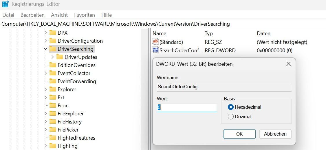

Auch mal die automatischen Windows Treiber Updates deaktivieren, Windows installiert oft automatisch die falschen Treiber.
Der AMD Grafiktreiber ist im Moment das Problem, der wird durch einen inkompatiblen AMD Grafiktreiber automatisch im Hintergrund von Windows Updates ersetzt.
Über die Windows Registrierung ist das eine Sache von wenigen Sekunden, einfach Regedit bei Ausführen eintippen und zu Computer\HKEY_LOCAL_MACHINE\SOFTWARE\Microsoft\Windows\CurrentVersion\DriverSearching navigieren, dort die Registrierung bearbeiten und den Wert auf 0 setzten und OK anklicken, so wie im Bild unten zu sehen. Dann den AMD Grafiktreiber neu installieren.
Hey danke schonmal für die Info. Ich hab aber leider keine PCIe Kabel mehr übrig haha. 2 gehen in die CPU und 3 in die Grafikkarte. Aber hatte das gleiche Problem auch beim vorherigen Board, deshalb der Austausch. Und der hat diesen steckplatz nicht gehabt.

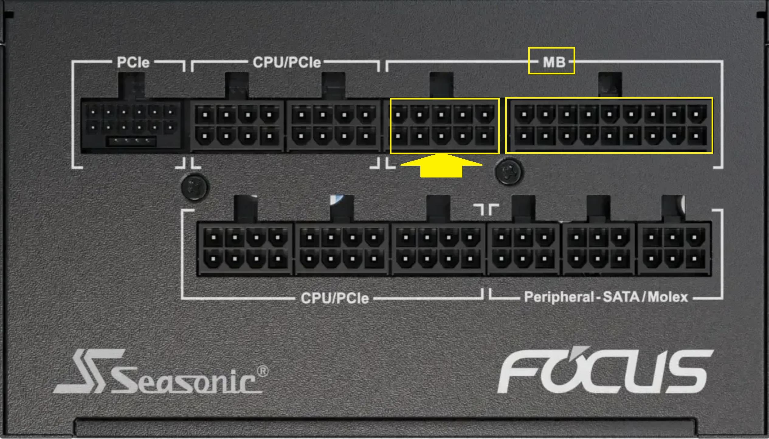

Am Netzteil muss der 10 Pin Stecker vom 24 Pin ATX Kabel auch eingesteckt werden, der 10 Pin Stecker wird oft nicht eingesteckt.
Beim Kurzschluss am USB Front HUB ist das normal.
Ja, der USB HUB kann einfach defekt sein.
Abstandhalter die Zuviel im PC Gehäuse eingebaut werden sind auch ein weit verbreiterter Fehler.
Jeder Abstandhalter der Zuviel im PC Gehäuse eingebaut wird kann einen Kurzschluss verursachen.
Der Fehler bzw. der Kurzschluss kann sich auch erst Monate nach dem Einbau bemerkbar machen.
Alles klar glaube der ist drin, bin leider grade nicht zuhause um nachzuschauen, aber ich probiere das sonntag mal aus mit dem USB Stecker und berichte. Falls jemandem noch etwas einfällt gerne mehr Ideen, danke im vorraus:)

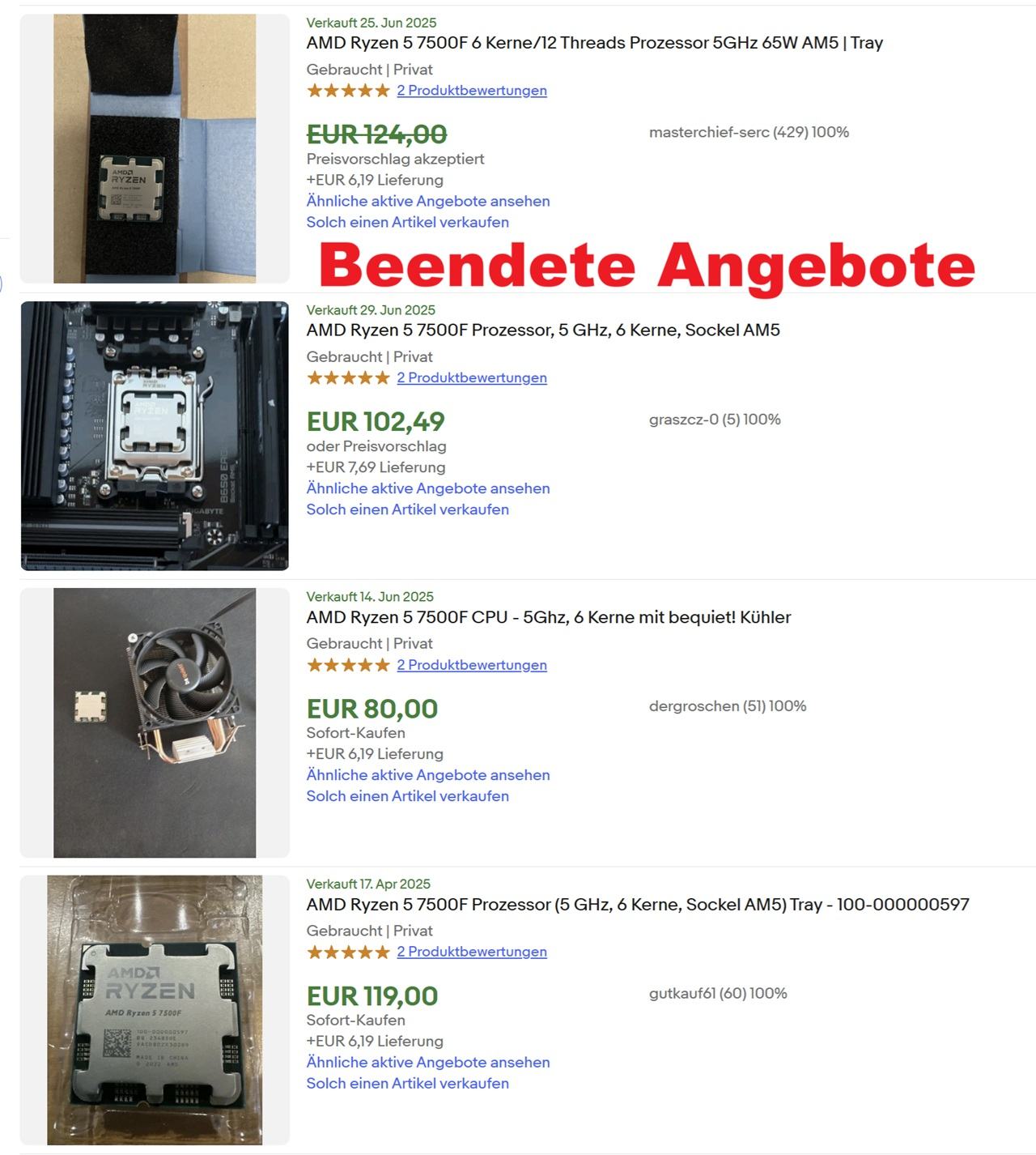

Kannst du mir nh Übergangscpu empfehlen?
Die Ryzen 5 7500F CPU hat keine iGPU, 6 CPU Kerne und 12 Threads, lässt sich nach der RMA wahrscheinlich noch für ca. 80 Euro bis 120 Euro verkaufen, laut ebay für gebrauchte Ryzen 5 7500F CPUs (Beendete Angebote).
