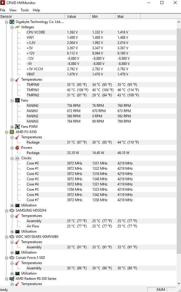

Anbei noch ein Bild von HWMonitor.
Dabei irritieren mich die Voltage angaben des Boards komplett!?

Ich weiß nicht, ob der Temp Anzeige zu trauen ist, die sind völlig daneben. Dürfte hier keine Rolle spielen, da Auslesefehler des Programms.
