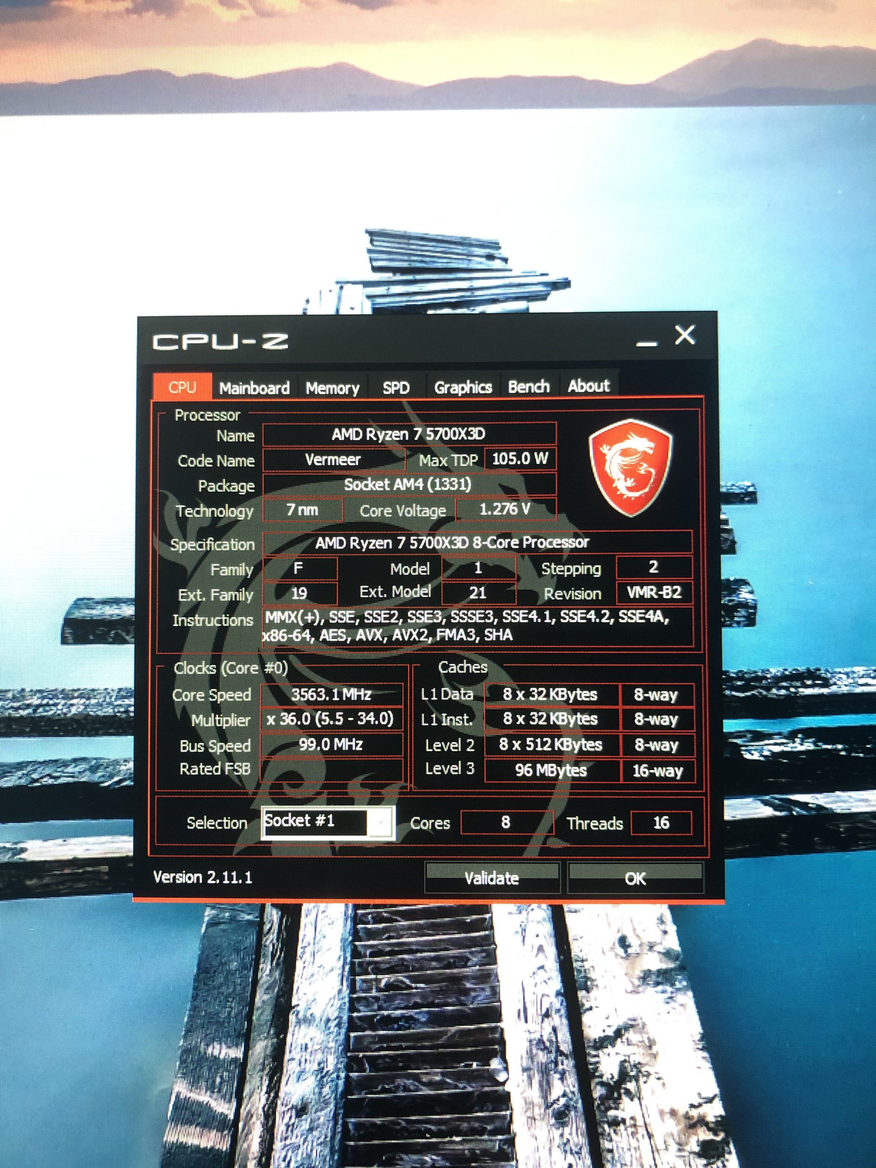

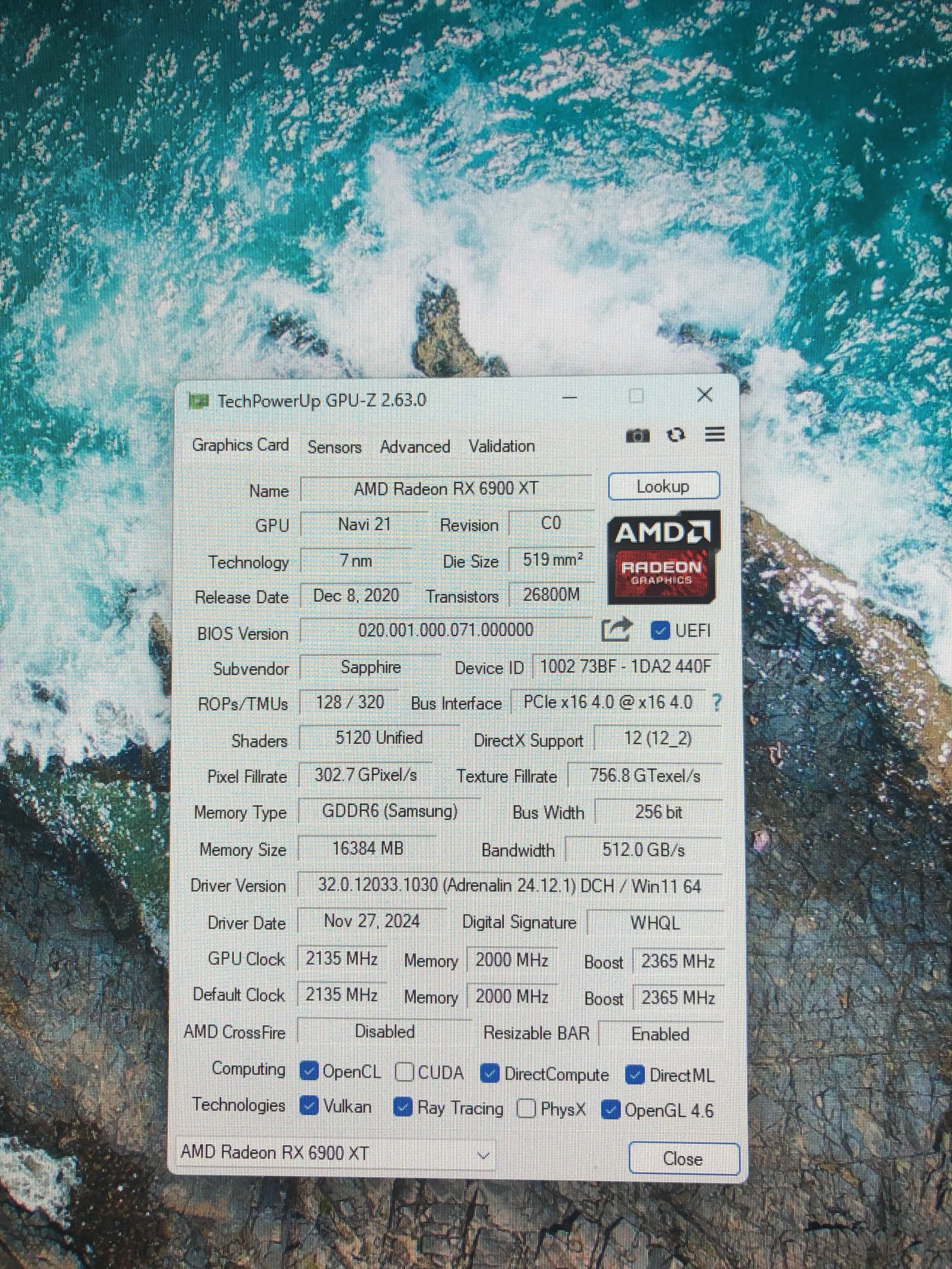

Kannst du auch mal Screenshots von CPUz und GPUz zeigen?
Ok, danke. Nein, habe kein Riser-Kabel verbaut.
Also Netzteil eben geprüft. Das passt alles.

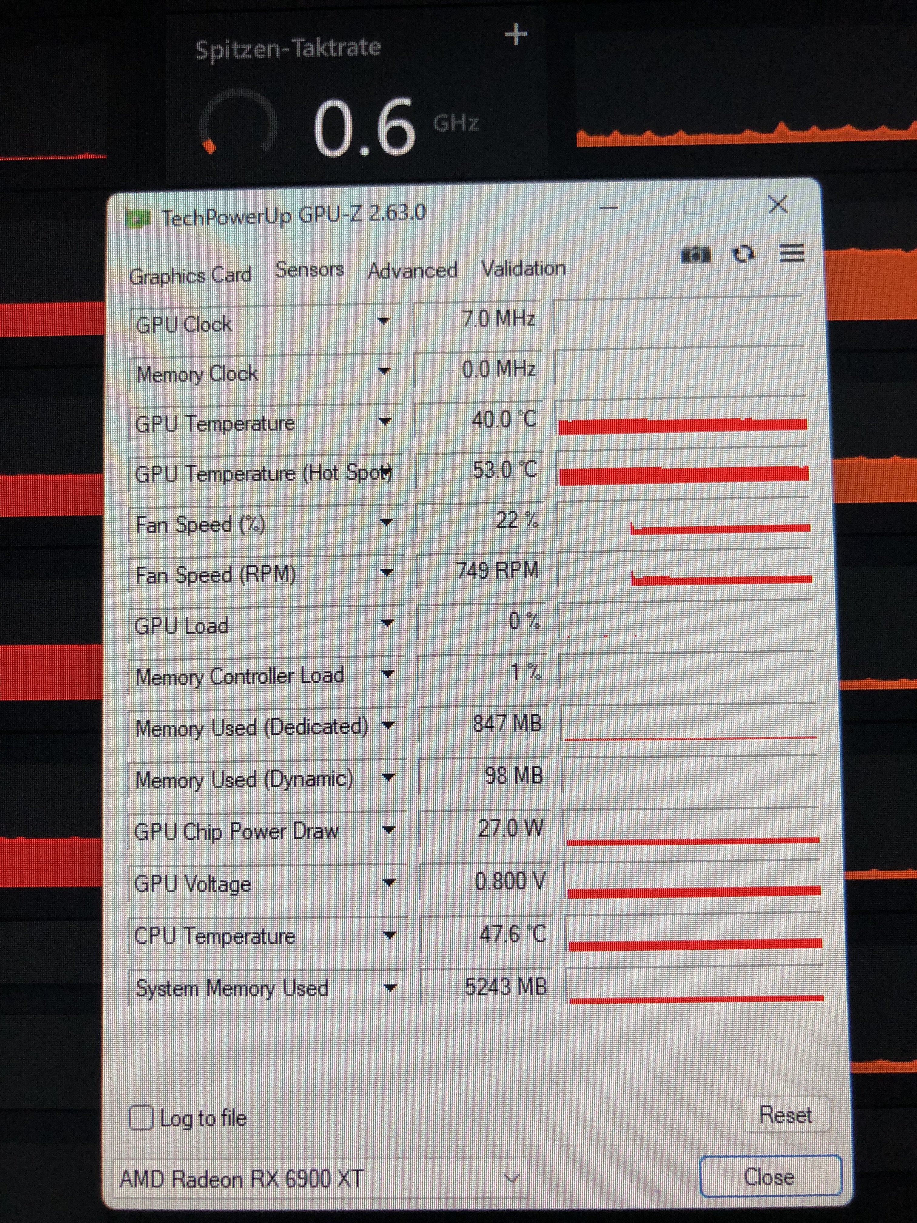

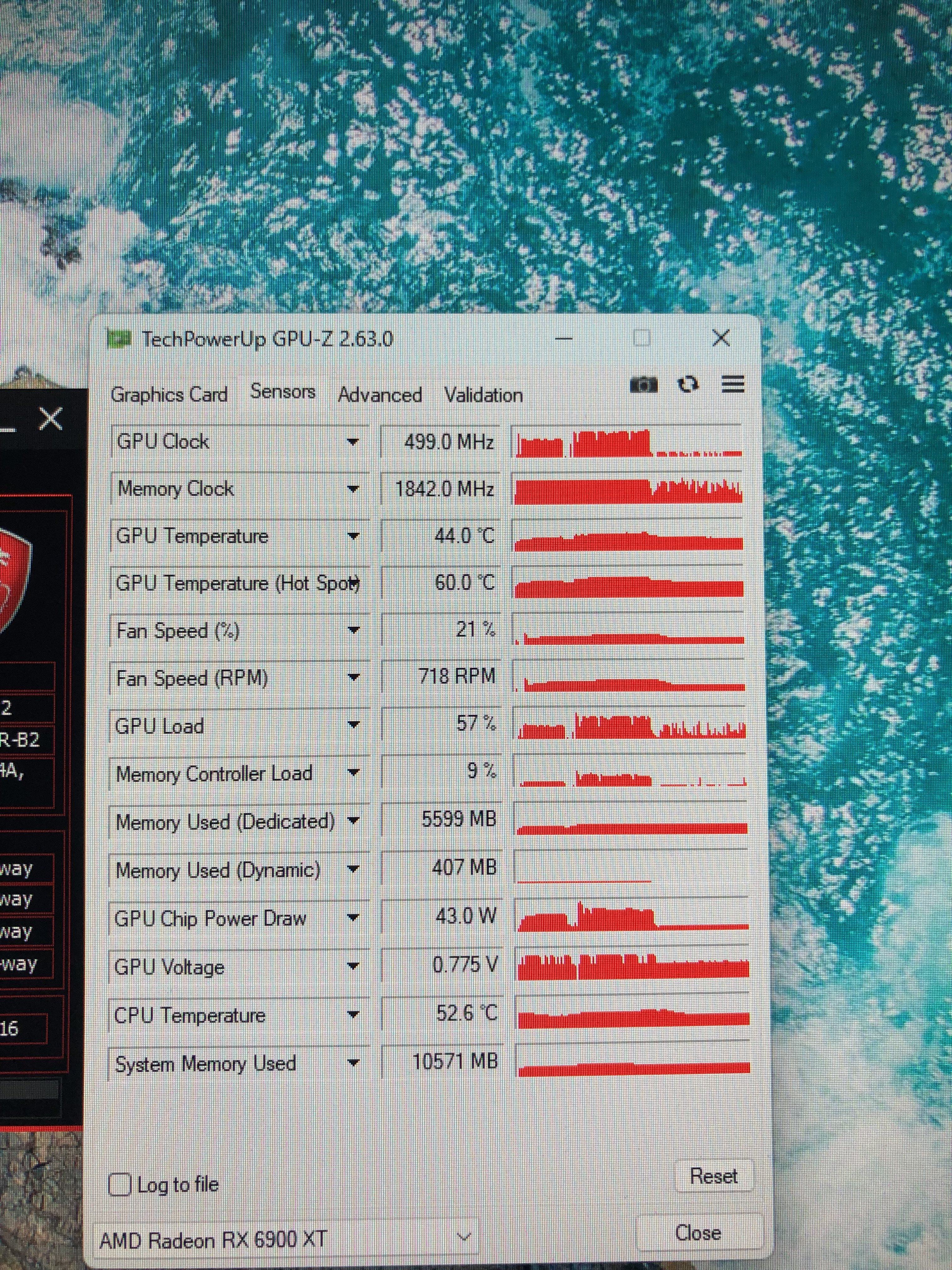

Mir ist aufgefallen das die GPU clock zwischen 0-15 mhz schwankt, wenn ich auf der Desktop Oberfläche bin. Ist das normal?
Im Spiel (cs2) bei 499 mhz, schwankt aber immer wieder kurz auf 60 mhz.

Wenn die Karte sich langweilt im Desktopbetrieb läuft sie auf niedrigem Takt, das passt.
Dein Screenshot zeigt leider nur die aktuelle Auslastung, stell mal GPU-Z auf maximalwerte anzeigen und teste nochmal CS2, eigentlich sollte da dann mehr als nur dreistellige MHz anliegen.
Im AMD Treiber hast du ja nichts verstellt, oder?

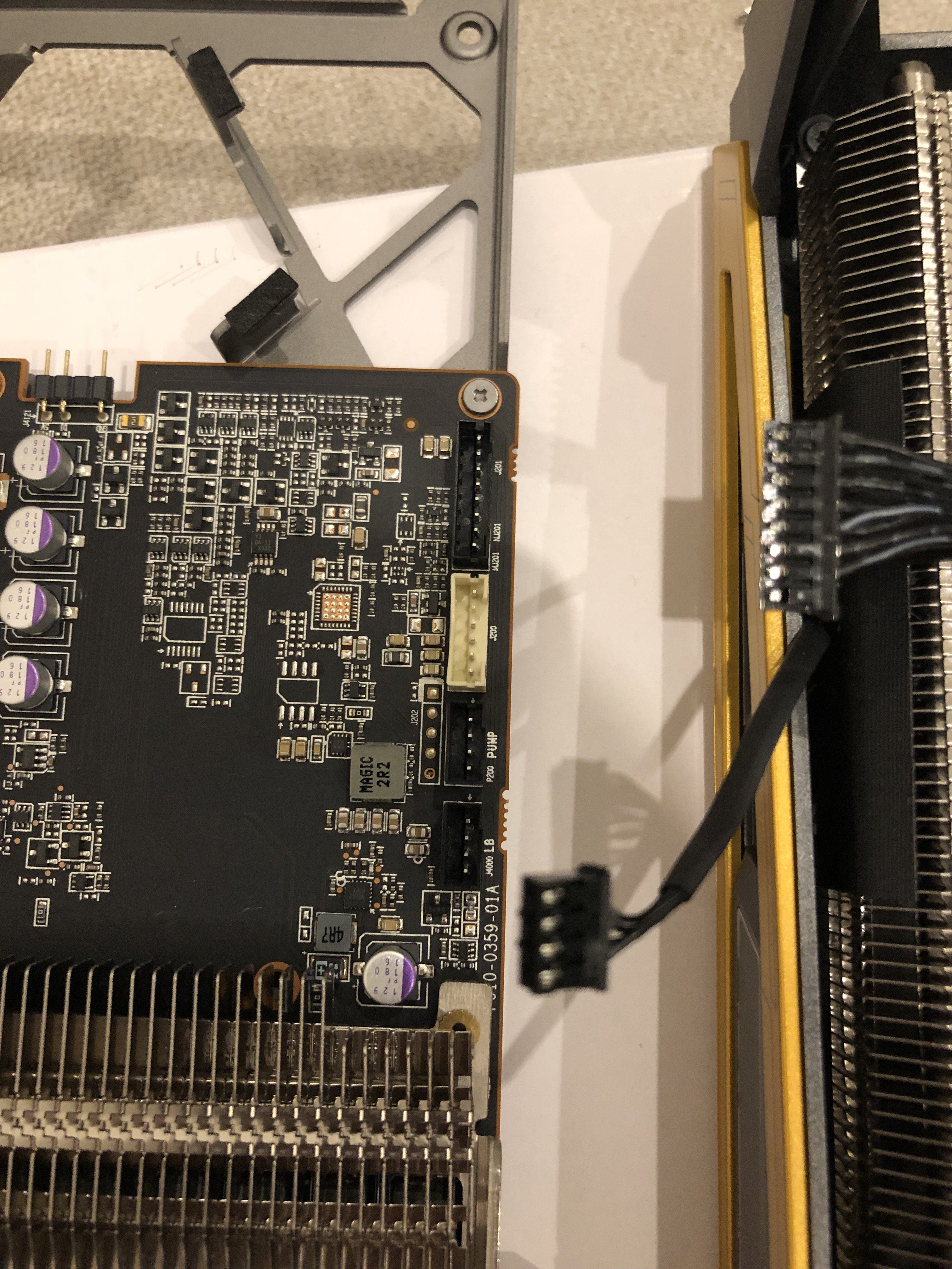

Habe die Grafikkarte eben aufgeschraubt und wollte nachsehen, ob es irgendwelche Sichtbaren Spuren gibt, die auf einen defekt hinweisen. Das ist auch nicht der Fall.
Leider habe ich vergessen ein foto von den Kabel Anschlüssen zu machen und weiß nun nicht mehr welche stecker wo drinnen war. Es gibt 2 Möglichkeiten für den 4-Pin.
Beim einen steht Pump P200 ( der rechte), LB J4000 (der linke).
Welchen muss ich nehmen?
