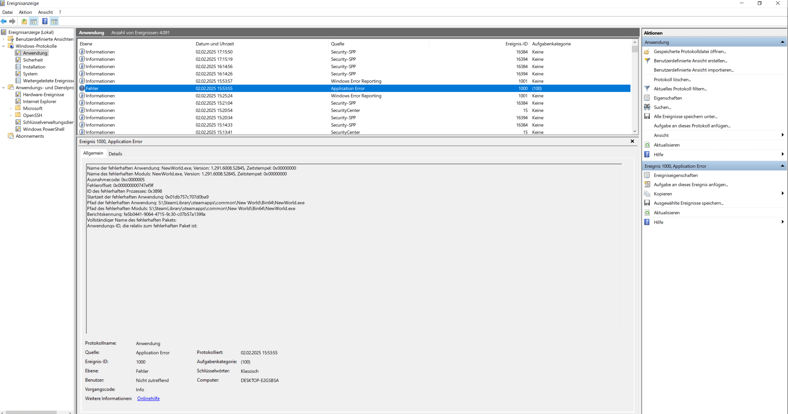

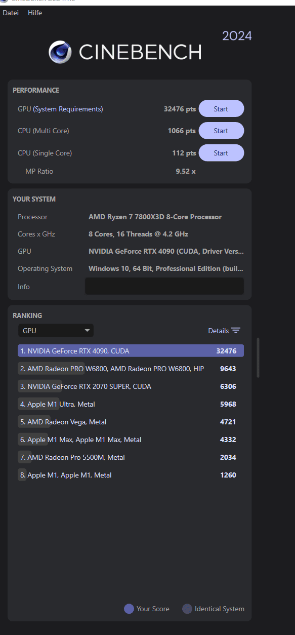

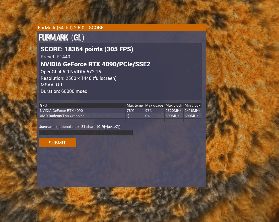

Moin leute ich habe ein problem und zwar stürzen bei mir seit ca 3monaten alle möglichen spiele ab (Werde immer ohne fehlermeldung zum desktop geschickt) . ( new world, Elden Ring, The Forest, Sons of the forest) bei new world dachte iche rst es liegt an der GPU da es dazu mehrere berichte gab allerding sind jetzt auch die anderen spiele betroffen und ich hab eschon alles mir erdenkliche versucht (pc neu aufgesetzt, spiele neu installiert, bios geupdatet, spiele auf fehlern überprüft, treiber aktualisiert, grafiktreiber ältere ausprobiert....) nichts hat wirklich lang geholfen im bios habe ich nicht verändert das sind alles Standard einstellungen. vielleicht kann mir hier einer helfen bevor ich nochmal 2k ausgebe für eine neue GPU...

Übrigens, wenn ich mich richtig erinnere, so lastet Furmark die neuen Karten nicht voll aus, so dass man es nicht wirklich für einen ordentlichen Test verwenden kann. Da würde ich eher auf 3DMark zurückgreifen und es in maximal möglichen Settings in Looping bringen.
