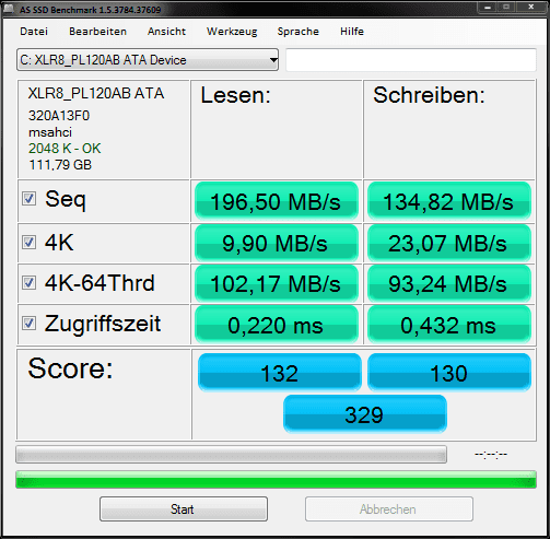

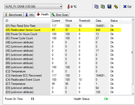

bitte schaut mal über die werte meiner neuen extremememory
mein system:
MB: asrock 890gx extreme 3, AMD Phenom II X6 1055T
SSD: extrememory xlr8 plus 120gb am SATA3 6gb port im AHCI-Modus (gerätemanager: msahci)

Verbaut in einem Notebook oder in nem PC?
Chipsatz?
Gib mal paar infos raus, sonst kann man dir nur schwer helfen.
Deine werte sehen aber stark nach Note oder Netbook aus

Klemm se mal am SATA II an und teste nochmal
:( hab nur sataIII... was kann ich machen?
---------- Beitrag hinzugefügt um 18:21 ---------- Vorheriger Beitrag war um 18:05 ----------
zur erläuterung:
ich hatte die crucial in diesem pc
aber stänig bluescreens im ahci-modus
im IDE-Modus keine abstürze!
für meinen 2.PC hab ich mir eine sandforce geholt und diese jetzt mal auch im 1.PC (siehe oben) ausprobiert... und siehe da... keine bluescreens mehr, im AHCI-Modus
die sandforce extrememory kommt also wieder in den 2.PC und die crucial in den 1.PC (dort allerdings nur im IDE-modus möglich :())
wollte aber trotzdem mal wissen ob es einen unterschied (außer der sache mit dem bluescreen) gibt
im 2.PC (intel chipsatz) hab ich nur SATA II anschlüsse und dort sollte die leistung besser sein (deshalb hab ich mir sie ja geholt). dort werd ich ausprobieren ob der intel- oder der MSAHCI-treiber performanter sind
BTW: :) bis jetzt keine bluescreens mit der extremememory xlr8 plus 120gb SSD auf meinem amd3-board asrock 890gx extreme3 am sata3 6gb port im ahci-modus im gerätemanager mit dem ms-ahci treiber
welche rückschlüsse lässt das jetzt zu in bezug auf die bluescreens mit des crucial SSD?
