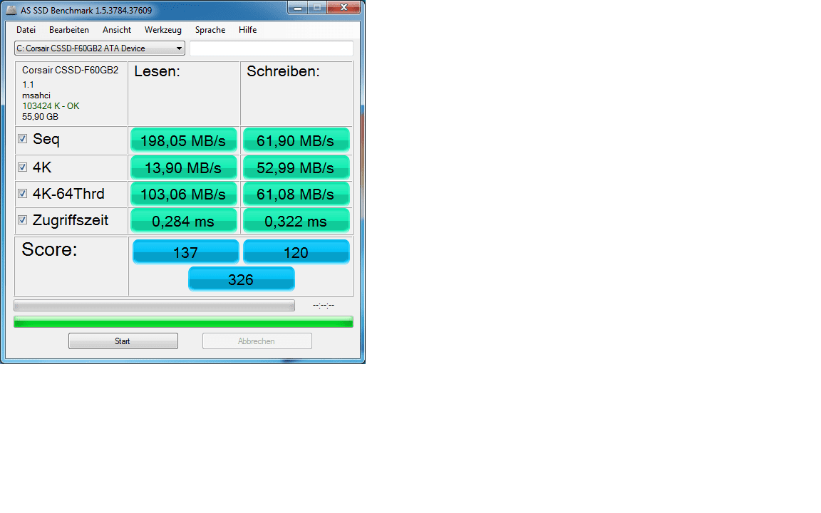

Servus,
sind die Werte für eine nagelneue Corsair Force 60 in Ordnung?
Die Platte wird als Systemlaufwerk verwendet, vielleicht werden dadurch die Ergebnisse beeinflusst.
