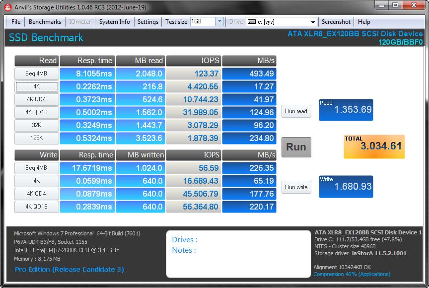

Anbei mal ein aktueller Anvil (46% komprimiert) Bench. Dies allerdings unter laufendem OS auf dem SSD!
Stand nach ca. 12 Wochen Einsatz der V5.02
(alle C-States aktiv und laufendes OS auf der SSD während dem Bench)

wie zu erwarten, schwaches ergebniss, mit FW 3.32 siehts nach etlichen monaten ohne SE so aus
Dient momentan zwar nicht als OS SSD, macht aber vom ergebniss her auch keinen unterschied, DuraWrite hat schon vor einigen monaten eingesetzt.
Kein OC, C-States und alle anderen stromspar modis an.
Immerhin ist die Performance in Benchmarks über viele Wochen konstant geblieben. Daß TRIM mit der betreffenden Firmware nicht funktioniert, wird durch diesen Befund nicht gerade gestützt.
Btw, eine SF2-Sandisk Extreme 120GB (€ 85,-) hat im SSD-Endurancetest bei XS inzwischen 1 PB Schreiblast gesehen und macht noch Keinerlei Zicken SSD Write Endurance 25nm Vs 34nm - Page 208 . Man darf gespannt sein, wie lange die noch durchhält. Standfester als eine Plextor M3P 128GB (€ 158,-) oder Intel 330 120GB (€ 88,-) ist die schon mal.
lol, ja, konstant niedrig, mal ganz davon ab das hier ja mit 46% kompression gebencht wurde, was das ganze ja etwas kompensiert.
Mit 100% würde das schon anders aussehen
Also das konstante ist auch echt das einzige was man positives dabei sehen kann, wobei die kontanz ja auch bei der FW 3.32 gegeben ist aber eben auf höherem niveau
