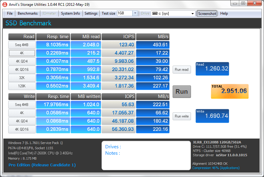

Anbei mal ein aktueller Anvil (46% komprimiert) Bench. Dies allerdings unter laufendem OS auf dem SSD!
