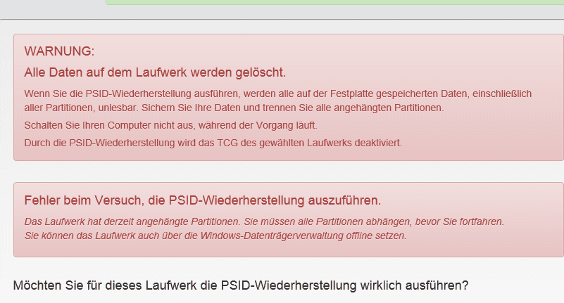

Da mein sich System ständig aufhängt und ich mittlerweile alles ausgeschlossen habe, bleibt nun nur noch das zurücksetzen der ssd MX 100
Nachdem ich die PSID eingetragen habe bekomme ich eine Meldung das ich eine Partition abhängen sollte oder offline setzen soll. Was muss ich machen.
Danke tordai

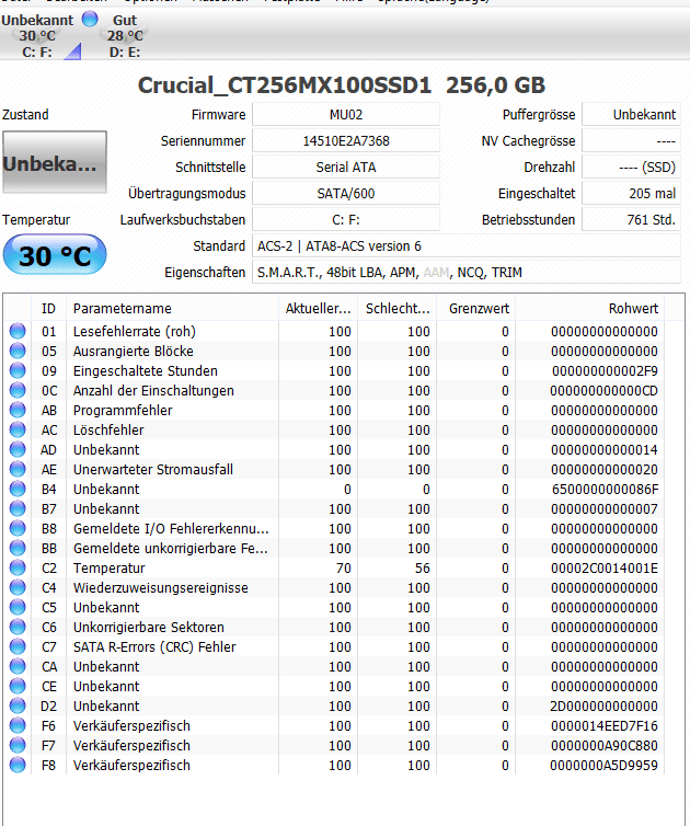

Poste doch erst einmal den Screen von CrystalDiskInfo (die Portable Standard Edition reicht und ist frei von Werbung, einfach dem Link folgen, die zip speichern und irgendwohin komplett entpacken, dann DiskInfo.exe dort starten), ziehe aber bitte das Fenster soweit auf, dass alle Attribute und auch die Rohwerte vollständig sichtbar sind. Dann sehen wir, ob die SSD überhaupt als Ursache in Frage kommt.
Wenn Du dort weitermachen willst, musst Du die PSID eingeben, die müsste auf einem Aufkleber auf der SSD stehen.
Nun das war ja der punkt nach dem ich die psid eingegeben habe.

Ja sie ist am SATA-Port angeschlossen. Ob es was bringt weiß ich erst hinterher. Ein versuch ist es wert. ich kann nur eine Partition löschen und das war es.

Nimm bitte eine aktuelle Version, die Links habe ich doch extra geliefert, die alte Version kennt die Namen der Attribute Deiner SSD ja noch gar nicht. Dann hättest Du auch gesehen, dass B7 SATA interface downshift heißt und damit wohl immer wieder die Geschwindigkeit der Übertragung verringert wird. Was für ein Mainboard hast Du? Zufällig eines mit AMD AM3+ Sockel?

hi das ist das aktuelle. aus irgend einen Grund erkennt es denn zustand nicht. habe jetzt mal Blue Screen View installiert. Habe win 8.1 pro jetzt noch mal neu Aufgesetzt, alle Win updates installiert und alle Games. bisher keine Ausfälle. Was hat es mit der B7 auf sich.
Ja ich habe ein AMD FX 990 Extreme9 Habe im Uefi mal die Energie sparfunktion für Sata ausgeschaltet.
Das besagt das die SATA Schnittstelle zuweilen mit geringere Geschwindigkeit arbeitet / gearbeitet hat.
Da könnte die Ursache dafür liegen, schau mal mit CrystalDiskInfo ob der Rohwert von B7 nun künftig auf 0 bleibt, der müsste bei jedem Neustart auf 0 gehen.

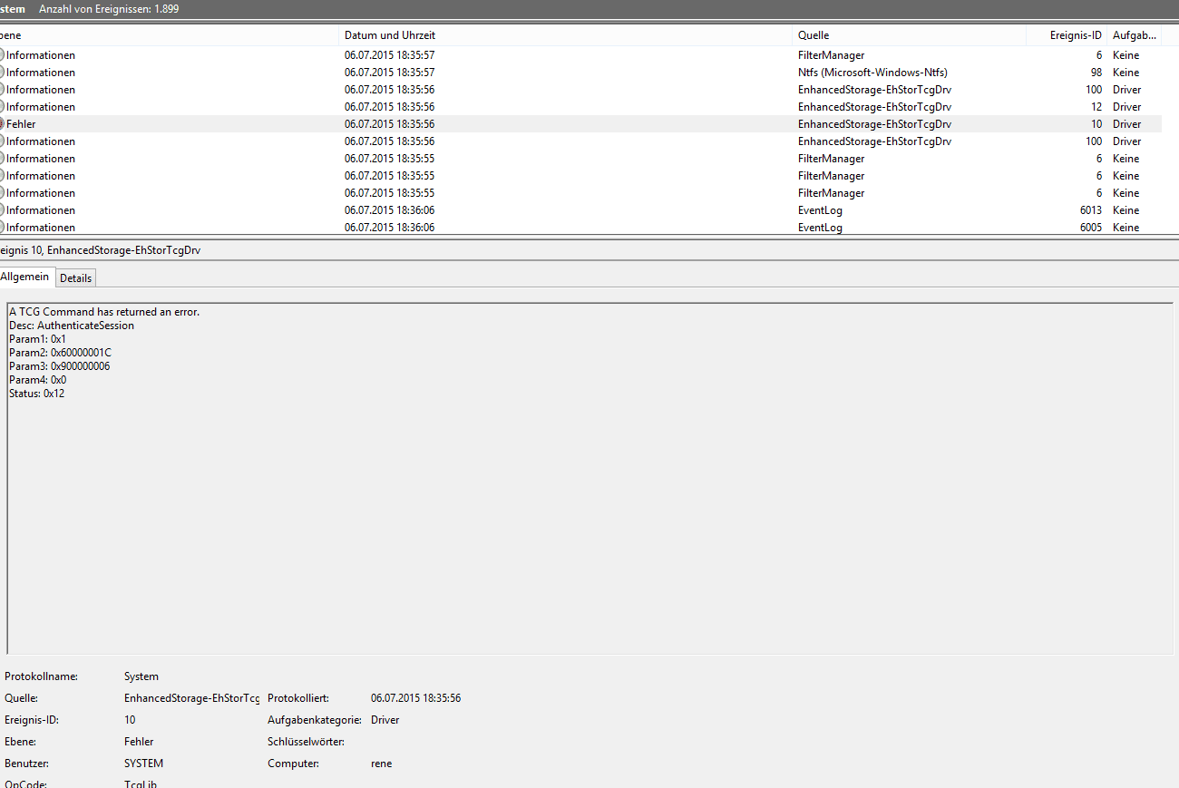

schon irgend wie lustig. habe vor 20 min mal das tool von crucial installiert, weil ich wissen wollte ob dort auch kein Status steht und prompt passiert es. nur anders als sonst Flackern dann mal wieder Horizontale braune Streife und irgend wann hat sich die Auflösung verändert und dann eingefroren. Blue Screen View hat nicht angezeigt. In Windows Ereignis nur wieder diese dumme Satz mit dem Ereignis 10
