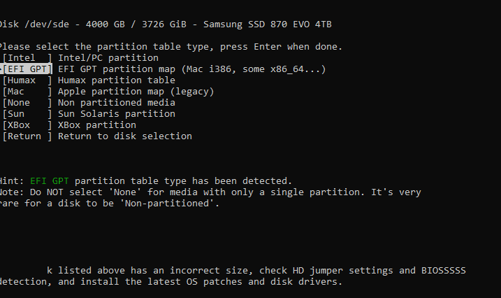

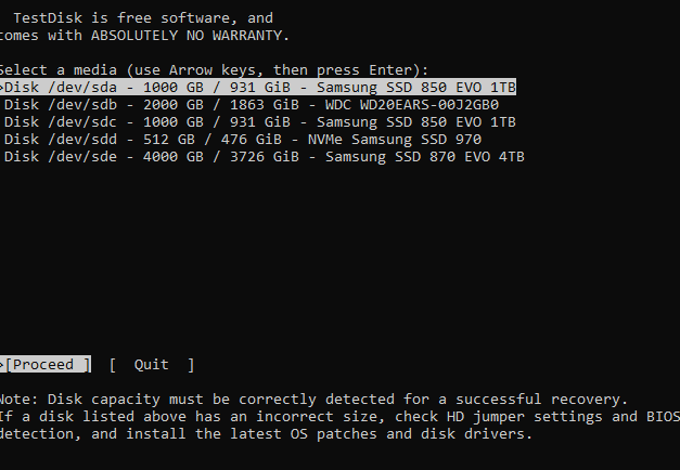

So anbei Testdisk.
Kenne das Tool nicht muss nachher Mal sehen was ich da überhaupt machen muss.
Du klickst auf EFI GPT, im nächsten Fenster auf Analyse, dann im nächsten auf QuickSearch und dann läßt TestDisk erst einmal suchen -> NOCH NICHT WEITER GEHEN!!
Am besten dann den Screen der dann kommt erst einmal hier posten und TestDisk so offen lassen wie es ist. Kann ziemlich schnell gehen (das wäre optimal) oder halt was dauern (nicht so positiv).
ps: Das er schon eine EFI GPT Tabelle findet stimmt positiv (siehe Info deines letzten Screens).

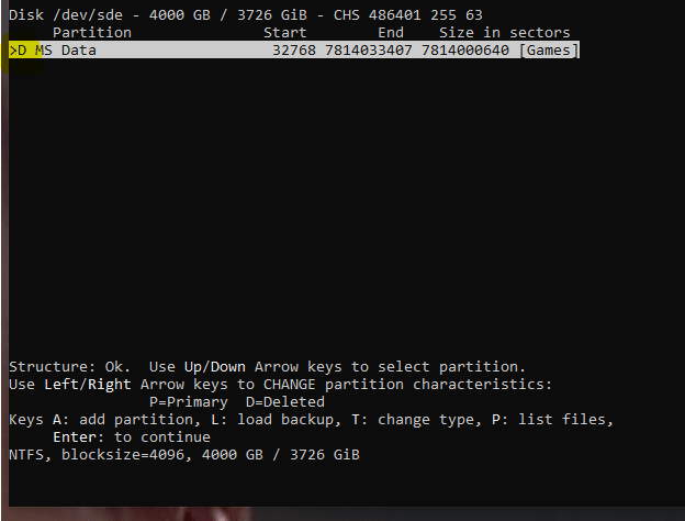

Ja, die Primary Partition ist da (grünes P -> optimal!), nichts gelöscht, aber leider kannst/darfst du wohl die MBR Strukture nicht zurück schreiben, siehe Fehlermeldung. Read Only Modus halt.
Du wärst nur 2 weitere Klicks vom Ziel entfernt (in den geposteten Screen "Enter", im nächsten Screen dann "Write"). Die SSD läßt dich aber nicht. Sehr schade das ist. :sneaky:
edit: Aber zumindest sieht man hier auch mal wieder -> Die Windows Schnellformatierung ist nur Schall & Rauch, egal ob HDD oder SSD, da wird nur max. das "Inhaltsverzeichniss" zurück gesetzt. Kompletter Datenbestand bleibt erhalten und das "Inhaltsverzeichniss" zurück zu holen und zu recovern, dass kann jedes Kind. ;)

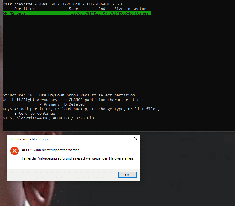

Die Fehlermeldung meinst du auf dem separaten window? Das kam erst nach einiger Zeit.
was muss ich tun um es trotzdem mal anzustoßen ?
Wenn ich nach links oder rechts drücke sieht es so aus
Erst einmal zurück bis zum Screen aus Post #75, dann Enter drücken und im nächsten Screen dann "Write". Das wars dann eigentlich. Dann hast du den MBR recovered, auf Stand wie es vorher war.
>>> BESTÄTIGE JA NICHT "D" FÜR DELETED, DANN LÖSCHST DU DIE MBR STRUKTURE UNWIEDERBRINGLICH!!! <<< :shake:
(ist nur gedacht für Recoverys wo TD mehrere Struktures findet, da kann man korrupte dann mit löschen)
Ob das allerdings im Read only Modus klappt, da habe ich sehr große Zweifel. Aber Versuch macht kluch. Also teste das mal.
..das hätten wir aber auch schon auf Seite 1 haben können, meinst du nicht? ;)
War zu erwarten; wirklich schade....
Damn naja mehr mache ich aber ned mehr , ich danke Euch nochmal allen herzlkich für die Geduld und Hilfe.
Jo, dass wars! SSD ist im RoM.
