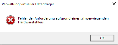

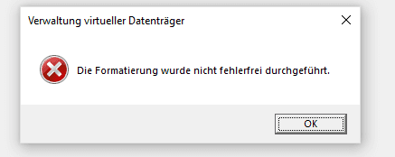

Beim Neustart hat es mir grad scheinbar meine 4TB Samsung SSD zerschossen, ich kann weder auf die Daten zugreifen, noch klappt vormatieren.
Der Samsung Magician liest sich auch zu Tode und zeigt diese gar nicht erst an.
Nur im Geräte Manager sehe ich noch ein Laufwerk.
Beim jedem Neustart repariert er Laufwerk "D" diese SSD und Windos läuft nur noch in Zeitlupe.

Formatieren:
Volume löschen:

Kannst du da mal einen Screen von posten?

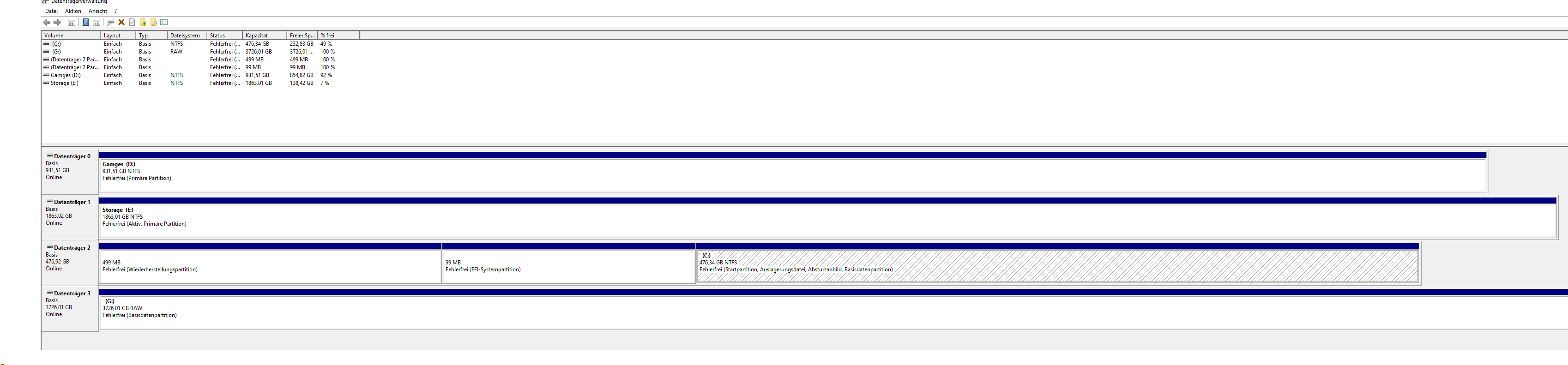

es sieht nun so aus:
Und was soll uns dieser Ausschnitt sagen?

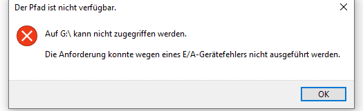

E/A Gerätefehler ist immer schlecht! :shake:
Du hast den Screen von der Datenträgerverwaltung leider nicht ganz gepostet. Hängt da zufälligerweise am Ende noch eine 1~2MB große, getrennte Partition dran (schwarz)?
Wenn ja, mein Beileid, die wirst du entsorgen können.

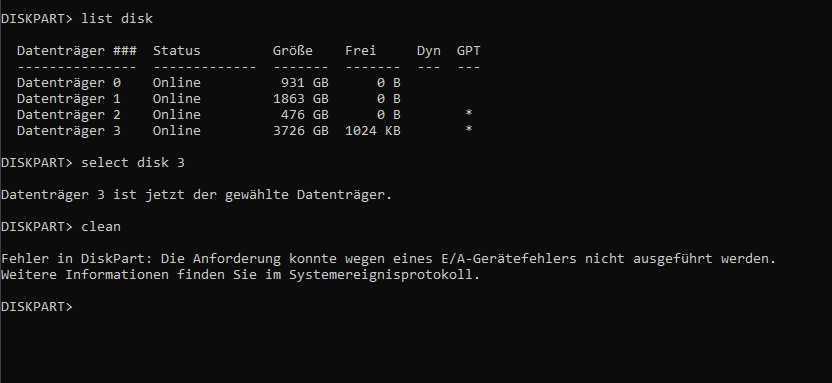

diskpart?
Linux-DVD, gparted?
Hier sind eigene Kenntnisse und Initiative gefragt. Ansonsten: Hin ist hin.

So hier bitte:
Ja. Du wurdest schon längst gebeten, die komplette Datenträgerverwaltung als Bild zu zeigen.
Ein virtueller Datenträger ist wohl kein "echtes" Gerät.

Diskpart hab ich doch schon versucht !
Mensch wäre ich doch nur so ein Linux Genie....
Hab mir nix vorzuwerfen. Alles probiert der EA Fehler bleibt
