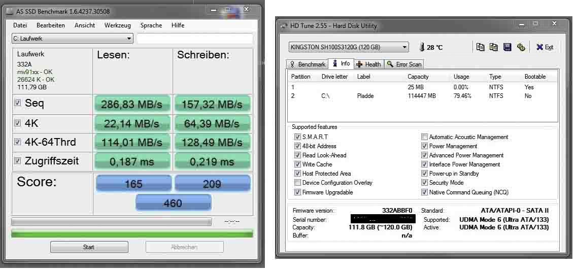

Habe einige Tests gemacht.
Die Ergebnisse mit und ohne Wechselrahmen sind annähernd indentisch.
Habe im Bios nachgeschaut, und die Hyperx wird dort nur als IDE angezeigt.
In Windows allerdings als Sata 2.
HD Tune sagt : Standart: ATA/ATAPI-0- SATA II
Im Bios AHCI modi eingestellt.
Habe es auch im RAID modus probiert.
Läuft erstaunlicher Weise auch.
Aber eben langsam.
Die Performance ist echt lausig:
Lesen Seq 286,83 MB/s
Schreiben 157,32 MB/s

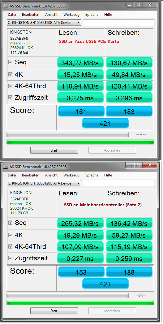

Hab das mal gecheckt.
bei storeage Sata/AHCI settings wird die karte/SSD nicht erkannt.
Es lässt sich manuell nichts einstellen.
Beim hochfahren wiederum wird mir von Marvell die SSD mit "AHCI pass thru x1 5.0GB/s " angezeigt.
Könnte es damit zu tun haben, das mein Betriebssystem ein Klon vom Raid ist?
In diesem moment läuft das System mit der SSD auch im Raid modus- was mich ein wenig verwundert, denn es ist nur die SSD über die Asus U3S6 Karte angeschlossen.
Die SSD wird von HD tune ja auch nur als SATA 2 erkannt.

Wenn du das SSD am U3S6 angeschlossen hast, dann hat die Storagekonfiguration im BIOS des Mainboards keinerlei Einfluss auf die marvellbefeuerte Zusatzkarte.
Wenn du maximale Performance mit deinem System und dem SSD willst, solltest du sie an den onboard-Controller hängen, obwohl dieser nur SATA2 beherrscht. Die Alltagsleistung ist dort deutlich höher.
Schade Hyperx mit soviel Dampf macht bei meinem Mainboard keinen Sinn. :-(
Ne Sata 2 SSD wäre da wohl ausreichend.
Woher nimmst du eigentlich die Sicherheit, dass via Sata 3 bessere Ergebnisse bekommst? Die sequenzielle Leserate ist durch Sata 2 begrenzt und hier kann man deutlich mehr erwarten, aber alle anderen Werte sind schlichweg durch das Laufwerk und nicht den Sata Standard begrenzt.
Das mit dem onboard-controller hat der Techniker von Asus auch gesagt.
Das werde ich dann auch machen.
Schade um die PCIe Karte.
Danke.

Die Werte werden nur erreicht, wenn du ATTO zum Benchmarking benutzt, weil dieses sehr gut komprimierbare Daten verwendet. AS SSD verwendet nicht komprimierbare Daten und in der Schreibleistung resultiert das dann in Werten weit unterhalb der 500MB/s und auch Sata 2 Begrenzungen.
Das ist auch wiederum Unsinn, denn auch im AS SSD Bench zeigen sich Transferraten von über 300MB/s, sofern diese an SATA3 hängt.

Na dann bin ich mal gespannt auf den AS SSD Screenshot einer Hyper X 120GB die schreibend über 300MB/s kommt.
Pajaa hat nicht behauptet das über 300 MB/s schreibend im AS SSD erreicht werden.
Er hat sogesehen recht, lesend erreicht die 120GB HyperX an einem ordentlichem SATA III über 500 MB/s Seq.
Doch hat er, indem er meine Aussage aufs schreiben bezogene Aussage als "Unsinn" hinstellt. Das die Platte Sata 3 beim sequenziellem Lesen nutzt hatte ich bereits vorher ausgeführt.
Das muss doch vorher schon auf 0 gestanden haben, wenn beim Screen oben links und unten links der MSAHCI genutzt wurde.
Die unterschiedlichen Schreibwerte kommen wohl eher vom einsetzenden Durawrite.

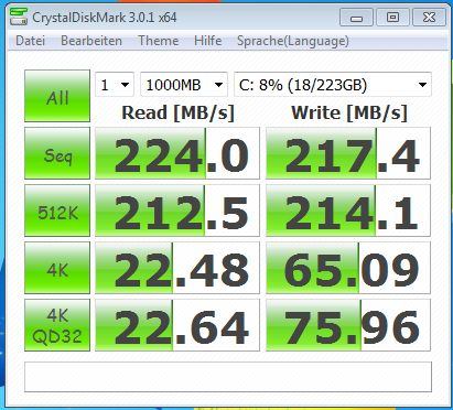

Hallo ich nutze eine Kingston Hyper X 240GB rev332a auch an einer Asus U3U6 karte auf einem DFI LANPARTY DK 790FXB-M2RS board.
Mich wundert das in Boot Screen immer PCIe 1x 5Gbps angezeigt wird da die karte doch eigentlich als PCIe x4 in einem PCIe x16 Gen2 Slot laufen sollte. Hab im Bios schon einiges probiert auch hab ich die karte in mehrere PCIe slots gesteckt kein erfolg.
