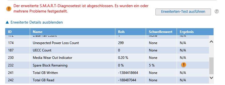

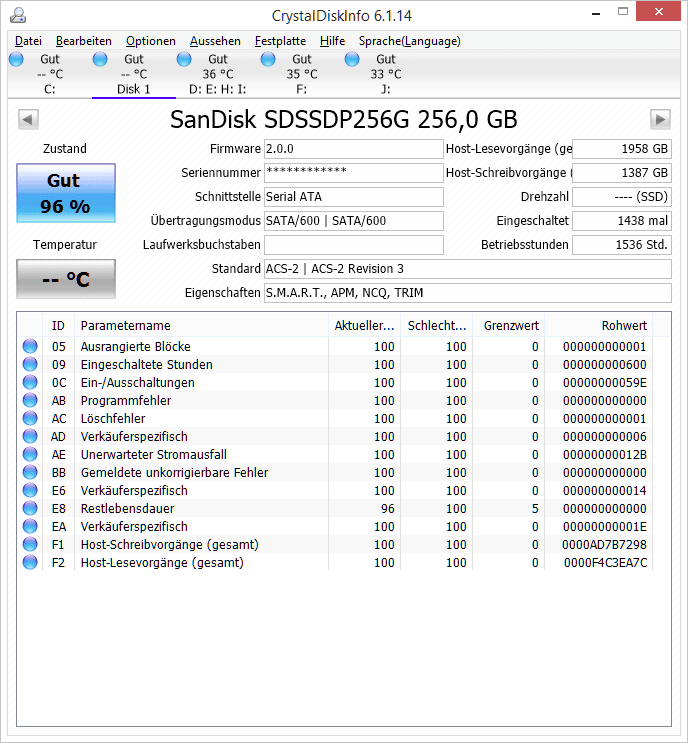

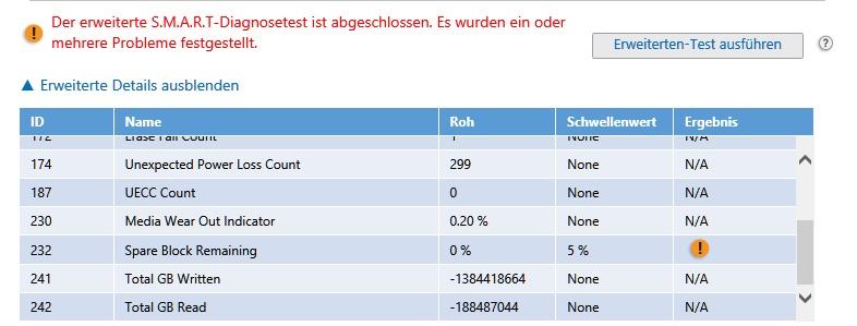

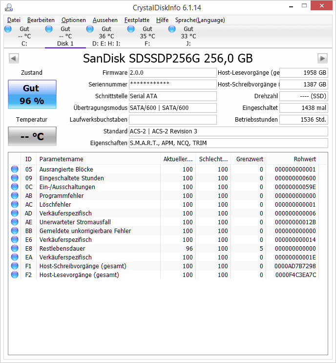

Hier mal meine eingeschickte SanDisk SSD.
Wieso eingeschickte? Das ist doch diese namenlose SanDisk, die hat einen sehr altmodischen Controller und war noch nie zu empfehlen. Deren Random Performance ist sehr mies, was für so altmodische Controller typisch ist und meist auch auf eine hohe WA bei kleinen zufälligen Schreibzugriffen hindeutet.
Sag mal, welches war das Tool in dem zweiten Screenshot? Das scheint die Attributname der SSD besser kennen als CrystalDiskInfo, zumindest zeigt es Namen für Attribute an, die CDI nicht kennt. Wenn es ein Tool von Sandisk ist, würde ich dem trauen. Übrigens hat dieses Attribut 0xE8 / 232 bei beiden Programmen auch unterschiedliche Namen, die Namen der Attribute kommen ja nicht aus dem Controller, die müssen die Programme selbst kennen. Komisch ist aber, das der Schlechteste Wert höher als der Aktuelle Wert ist, was nach der allgemeinen Definition der S.M.A.R.T. Werte nicht sein sollte, da hat das den niedrigsten Stand des Aktuellen Wertes festzuhalten.
Kannst Du mit dem DashBoard dann noch mal die anderen Attribute zeigen, denn das dürfte die korrekten Namen ja besser kennen als CDI und dann hat man die mal.

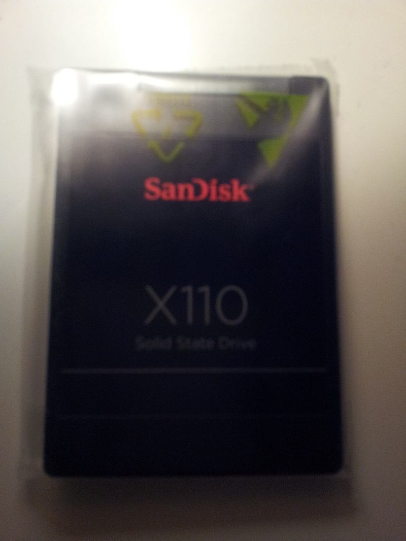

Ich habe heute Ersatz erhalten für meine Standard SanDisk SSD.
Die X110 ist die OEM Version der Ultra Plus, aber weil es bei OEM Platten i.d.R. weder Support noch Herstellergarantie für Endkunden gibt, würde ich so eine nie einzeln kaufen.
