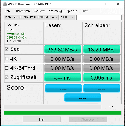

Problem ist folgendes, man merkts vorallem beim Download, z.B. über Steam ich downloade mit 25 mb/s und meine SSD kommt nicht hinterher, schreibt maximum vielleicht wenn ich Glück habe 15 mb/s. Meine 4 Jahre alte 1TB HDD schreibt mit etwa 50mb/s schneller als die SSD.

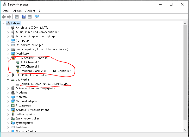

-AHCI und IDE gewechselt bringt nichts weil ich nicht AHCI installieren kann, habs manuell in der registry probiert funktioniert nicht. Geräte Manager sagt IDE controller.

AHCI brauchst du aber schon ....

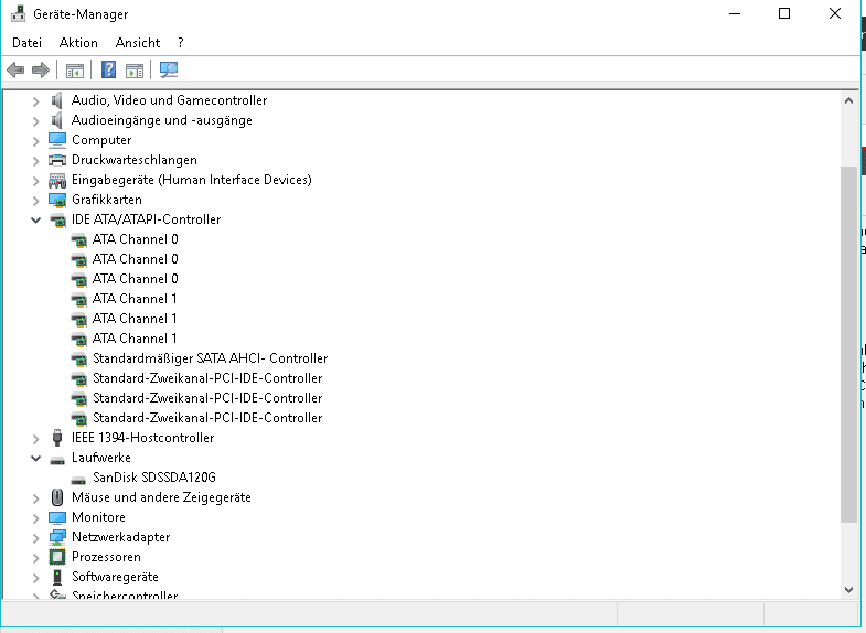

Und wieso hängt die SSD an dem schrottigen Marvell-Controller und nicht am SATA 6GB-Port des Chipsatzes?
Oh Mann, und ich hab mich schon gewundert, wie das im GM aussieht :)
Sollte so sein:

Ich weiß wie ich schon gesagt habe, ich krieg das nicht mit AHCI hin ^^ Könnte da hilfe benötigen.
An deinem AS SSD-Screenshot sieht man, dass die SSD am Marvell-Controller hängt (mvs91xx), die gehört an einem Port vom Intel-Chipsatz, hast du nicht 4 weiße Ports?
Korrekt, ich habe 4 Weiße Ports wie auch schon gesagt, die obrigen 2 gehen nicht (auf dem mainboard), dafür aber die unteren 2.
Also funktionieren nur die Marvell-Ports, dann kannst du die Sache vergessen ....
Die Marvell-Controller waren immer nur mit einer PCIe-Lane angebunden und entsprechend lahm ....

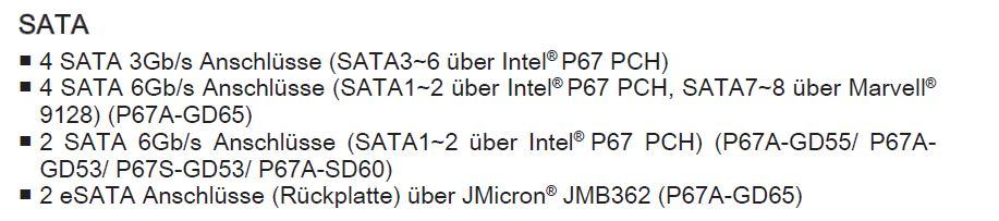

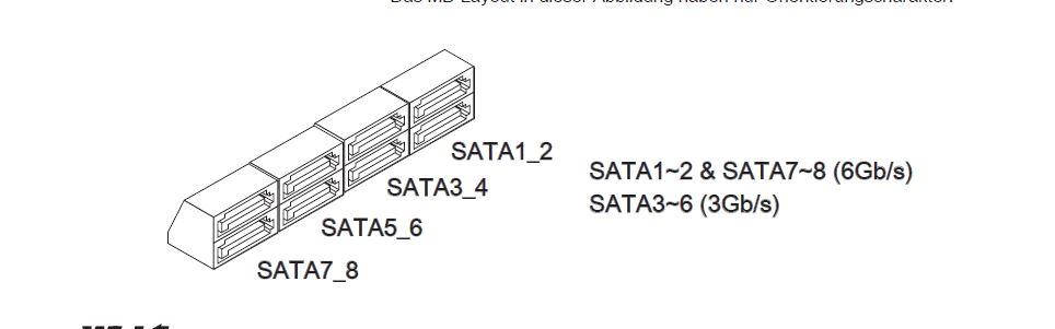

Stimmt das laut Handbuch soweit überein?
Sind eventuell im BIOS bestimmte Ports nicht aktiviert?
Naja also das würde heißen alle 6 anderen Ports sind deaktiviert. Wo genau könnte ich diese denn im Bios aktivieren? Habe bei meinem Board schon viel Zeit im Bios verbracht aber sowas habe ich noch nie gesehen. Wäre überrascht wenn das die Lösung wäre :)

Wieso auf IDE? Stelle den auf AHCI, dies kann die SSD, auch wenn diese schrottige SanDisk von NCQ nur wenig profitiert und das Chipsatz kann das auch. Windows wird von der SSD an den anderen SATA Ports vermutlich nicht booten, denn dies geht nur wenn ein passende Treiber zum Bootzeitpunkt gestartet wird und der Marvell Treiber der nun verwendet wird, funktioniert nur für die Ports des Marvell Controllers, nicht aber für die vom Intel Chipsatz. Das Board hat den B3 Chipsatz, es ist unwahrscheinlich das die defekt sind.
Hänge die SSD wieder an einen Port des Marvell Controllers und führe in einer Eingabeaufforderung die Als Administrator gestartet wurde, folgende Befehle aus:
sc Config storahci Start=Boot
sc Config pciide Start=Boot
Danach sollte Windows an den allen Ports im IDE wie auch im AHCI Modus booten können.

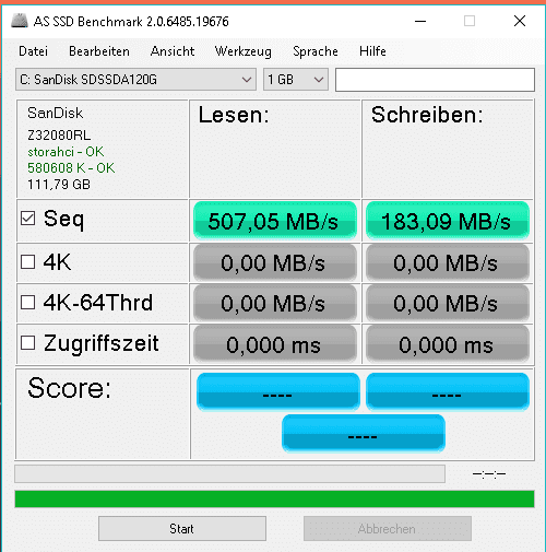

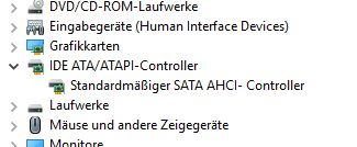

@Okay nachdem ich deine CMD befehle ausprobiert habe, ins Bios gegangen bin und alles auf AHCI gestellt habe funktioniert alles prima. :)
Laut Geräte Manager habe ich jetzt auch einen AHCI Controller und laut AS SSD Benchmark habe ich jetzt anstatt 13mb/s satte 183 mb/s :)

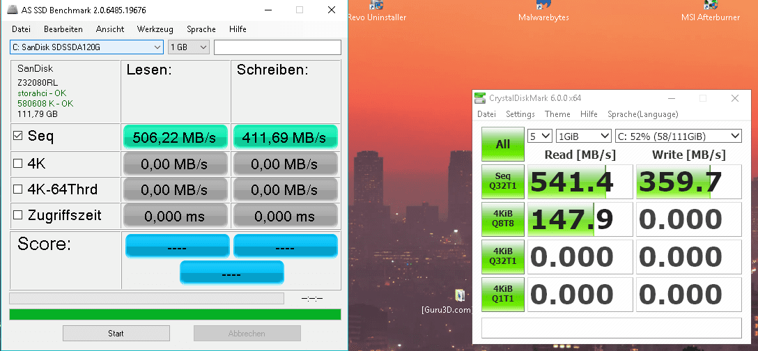

@Okay nachdem ich deine CMD befehle ausprobiert habe, ins Bios gegangen bin und alles auf AHCI gestellt habe funktioniert alles prima. :) Laut Geräte Manager habe ich jetzt auch einen AHCI Controller und laut AS SSD Benchmark habe ich jetzt anstatt 13mb/s satte 183 mb/s :)
Mit oder ohne Häkchen bei "Schreibcache aktivieren"?
