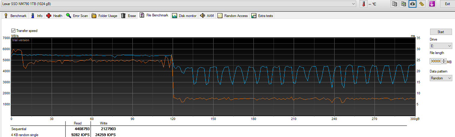

Ist es normal, dass die Performance in der Windows VM deutlich schlechter ist als unter einem Windows Host?
So sieht das nämlich bei der Windows VM aus mit einer Lexar NM790, eingesteckt in den PCIe 4 x4 M.2 Slot.
Beim Windows Host erreiche ich dagegen um die 4500MB/s beim Schreiben der ersten 120GB, den Screenshot davon liefere ich später nach.
Die Disk habe ich in Proxmox mit ZFS erstellt und dabei die default Einstellungen benutzt.
Beim erstellen der Partition in Windows wurde NTFS mit default Einstellungen verwendet.
Wenn du das so ausgelesen bekommst, dann wird das wohl so sein. VM wird ja emuliert, da sollte es verständlich sein, dass dort Leistungseinbußen zu verzeichnen sind.
Ja, ist normal, dass in der VM die Leistung einbricht. Den Gegentest kannst Du machen, indem Du die virtuelle Disk am Host kopierst. Das sollte dann flotter gehen. Wenn da allenfalls noch ein Filer im Spiel ist, wo die VM drauf liegt, kann das Ergebnis verfälscht werden, weil da noch der RAM mit rein spielt.
Aus dem Grund versuche ich Kopieraktionen möglichst irgendwie auf Host/Storageebene zu lösen, während die VMs möglichst nur als Anwendungsserver fungieren.
Hier ist der angekündigte Screenshot vom Test mit Windows als Host.
Und ja ich habe selbstverständlich erwartet, dass ich Leistungseinbußen haben werde, aber das sind ja beim Write fast 30% weniger, ist das normal?
Vielleicht gibt es ja bei ZFS noch Einstellmöglichkeiten, die die Performance verbessern?
Das System soll am Ende auf Dateien ausgelegt werden im Bereich zwischen 4KB und 4MB, es wird hauptsächlich geschrieben werden

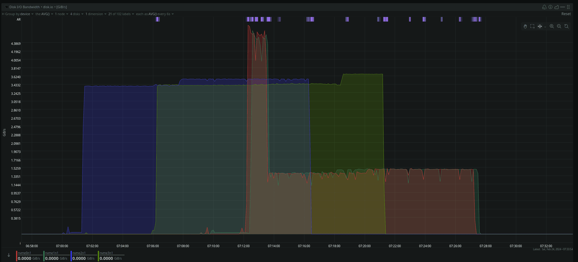

Ich habe übrigens noch weitere Tests gemacht, einmal direkt auf dem Host (PVE 7.4 -> Debian 11) und einmal in einer VM
Host (PVE 7.4):
write_throughput: (g=0): rw=write, bs=(R) 4096KiB-4096KiB, (W) 4096KiB-4096KiB, (T) 4096KiB-4096KiB, ioengine=libaio, iodepth=16
write: IOPS=243, BW=976MiB/s (1023MB/s)(858GiB/900075msec); 0 zone resets
WRITE: bw=976MiB/s (1023MB/s), 976MiB/s-976MiB/s (1023MB/s-1023MB/s), io=858GiB (921GB), run=900075-900075msec
VM (Debian 12)
Ich habe leider gerade die Testergebnisse nicht zur Hand, aber diese lagen bei um die 500 MB/s
Ich habe dann viele Optimierungen ausprobiert, wie z. B. die Einstellung des CPU-Typs auf Host, die Deaktivierung von aiothreads und specte mitigations, aber nichts davon hat viel geholfen.
Die Leistung verbesserte sich nur geringfügig, als ich die Blockgröße in der PVE-Benutzeroberfläche auf 1 MB änderte, bevor ich die VM-Festplatte erstellte, aber selbst dann waren es nur etwa 650 MB/s
Das ist mein Test Script
Code:
IODEPTH=16
NUMJOBS=1
BLOCKSIZE=4M
RUNTIME=900
#TEST_DIR=/mnt/testLVM3/fiotest
TEST_DIR=/testZFS/fiotest
fio --name=write_throughput --directory=$TEST_DIR --numjobs=$NUMJOBS \
--size=1200G --time_based --runtime=$RUNTIME --ramp_time=2s --ioengine=libaio \
--direct=1 --bs=$BLOCKSIZE --iodepth=$IODEPTH --rw=randwrite \
--group_reporting=1 --iodepth_batch_submit=$IODEPTH \
--iodepth_batch_complete_max=$IODEPTH
Was aus meiner Sicht hier zu diskutieren ist:
1) Wieso ist die Performance in der VM so viel schlechter?
Eine gewisse Verschlechterung hatte ich erwartet durch die Virtualisierung, allerdings eher in Richtung 10% und nicht 30% oder sogar 50%.
2) Wieso ist die Performance vom RaidZ1 gegenüber einzelnen Disks (diese lagen beim gleichen benchmark bei um die 1500 - 2000 MB/s)
Basierend auf dieser Formel, sollte ich aber beim Schreiben ja Faktor 3 mehr Performance erhalten?
Streaming write speed: (N - p) * Streaming write speed of single drive
https://static.ixsystems.co/uploads/2020/09/ZFS_Storage_Pool_Layout_White_Paper_2020_WEB.pdf
Den ZFS Pool und auch die VM habe ich mit default Einstellungen erstellt
Vielleicht widmen wir uns aber mal wieder mehr dem Thema von diesem Thread.
Hat dazu jemand Ideen / Erklärungen?
(Fragestellung siehe zitierter Text von oben)
Ich habe mittlerweile weitere Tests gemacht, hier ist nochmal mein benchmark script
Code:
IODEPTH=16
NUMJOBS=1
BLOCKSIZE=4M
RUNTIME=900
mkdir -p $TEST_DIR && rm -r $TEST_DIR/*
--size=50G --time_based --runtime=$RUNTIME --ramp_time=2s --ioengine=libaio \
Ich habe benchmarks der einzelnen disks, sowohl mit ext4 als auch mit ZFS gemacht.
Hier sind die Ergebnisse:
(nvme2 und nvme3 sind die beiden Kioxia und nvme0 und nvme1 die Lexar)
ext4
ZFS
Der link Block sind die beiden Lexar, der mittlere die beiden Kioxia, sowie auch bei dem rechten Block, dort aber mit 1MB / 4MB recordsize
Einerseits bin ich sehr überrascht, dass die Kioxia dauerhaft (über 15 Minuten) die ca. 3400MB/s (ext4 formatiert) erreichen kann.
Und zum anderen fällt die Leistung bei mit ZFS dann sehr stark auf ca. 1000MB/s ab
(Auch bei der Lexar, aber da nicht so stark, da die bei ext4 schon deutlich weniger performance als die Kioxia hatten).
Hat jemand eine Erklärung dafür, vor allem für den starken Einbruch bei den Kioxia?
