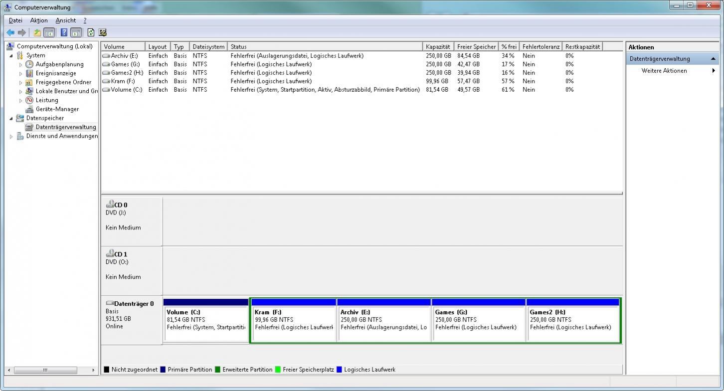

Ich hab diese 100MB Partition nicht auf der HDD, ka wieso und was da los ist / war, hab die auch nie gehabt wenn ich mich richtig erinnere.
die Komplette HD ist ne ~60% gefüllte 1TB HD, ich will eigentlich nur C: umziehen. Komplett paßt nicht ;(
Wenn Du keine 100MB Partition hast, dann liegt der Bootloader wohl direkt auf C:, was immer dann passiert, wenn die Platte vor der Installation schon partitioniert war. Die anderen Partitionen sind ja in einer erweiterten Partition und da liegt Windows den meins Wissens nach nicht ab. Es sollte also reichen C: zu klonen und den MBR entweder zu klonen oder neu anlegen zu lassen.

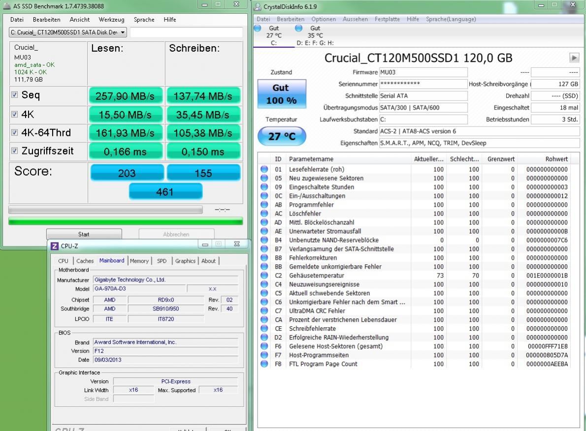

Schaut mal auf die Werte im Screen.
Muss ich nochwas machen? Defrag aus und co?
danke euch \o/
Dein Chipsatz (GA-970A-D3 + SB950) sollte nur SATA 6Gb/s Ports haben, die scheint aber an einem SATA 3Gb/s Port zu laufen. Prüfe noch mal, ob Du wirklich das Board verbaut hast und wenn ja, schau mal im BIOS ob es da Einstellungen bzgl. der SATA Geschwindigkeit gibt.

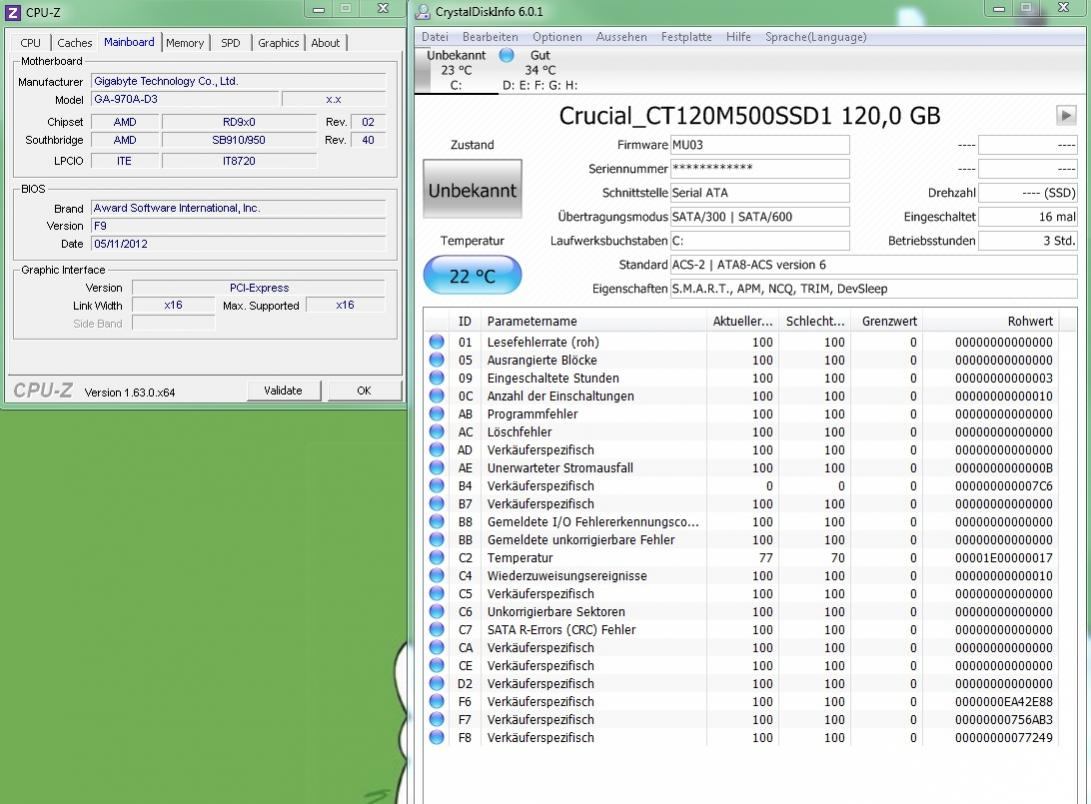

Schraub noch mal den Rechner auf und schau nach, denn wie Du in dieser Liste sehen kannst, gibt es eine ganze Reihe von AM3+ Boards ohne einen SATA 6Gb/s fähigen Chipsatz. Da Gigabyte das Board ja selbst mit SATA 6 Gbps Support bewirbt, kann das eingentlich nicht an der BIOS Version liegen. Tausche ggf. auch mal das SATA Kabel aus, es lagen einigen Gigabyte Board schon miese Kabel bei und bei einem schnechten Kabel kommt u.U. keine 6Gb/s Verbindung zustande. Ein Block auf die S.M.A.R.T. Werte sollte auch helfen, poste also bitte mal den Screen von CrystalDiskInfo, ziehe aber bitte das Fenster soweit auf, dass alle Attribute und auch die Hex-Werte bzw. Rohwerte vollständig sichtbar sind.
SataKabel muss ich mal Kramen, spätestens am WE kommt mal ein anderes dran.
Ich habe auch wirklich ein Serial-ATA 6Gb/s Logo auf dem Board wie in dem Bild: http://www.gigabyte.com/fileupload/product/2/3908/4466_big.jpg hier .

Nimm mal die neueste Version von CDI, die m500 mit der FW MU03 wird erst ab 6.10 unterstützt, trotzdem sehen ich da keine Probleme, auch nicht mit dem Kabel. Probiere mal das neue BIOS und ein anderes Kabel, vielleicht hilft das ja. Benche auch mal im Abgesicherten Modus von Windows und vielleicht hilft es auch Cool'n'Quiet sowie C1E zu deaktivieren und den CPU Takt fest einzustellen, dann bekommt man bei AMD immer die besten Benchmark Werte, aber so größ dürfte der Unterschied auch nicht sein.
*Pieps*
Soo, Biosupdate auf "F12" und anderes SataKabel, aber wirklich besser geworden ist es nicht. Gegen die Normale HD ist aber ein guter Unterschied zu merken, besonders beim Booten ;)
Evtl mal ich im Gigabyte Supportforum nochmal eine Anfrage,warum die Sata-Teile so lahm sind :|
Auf Cool'n'Quiet mag ich eigentlich nicht verzichten, mal schauen.
Danke :hail:
Das Cool'n'Quiet mal zu deaktivieren ist auch eigentlich nur für Benchmarks um mal zu sehen, was das ausmacht. Die S.M.A.R.T. Werte zeigen auch keine Verlangsamung der SATA Schnittstelle oder Ultra-DMA CRC Fehler, was bei Kommunikationsprobleme zu erwarten wäre. Frag mal im Gigabyte Forum, die kennen das Problem dort vielleicht.

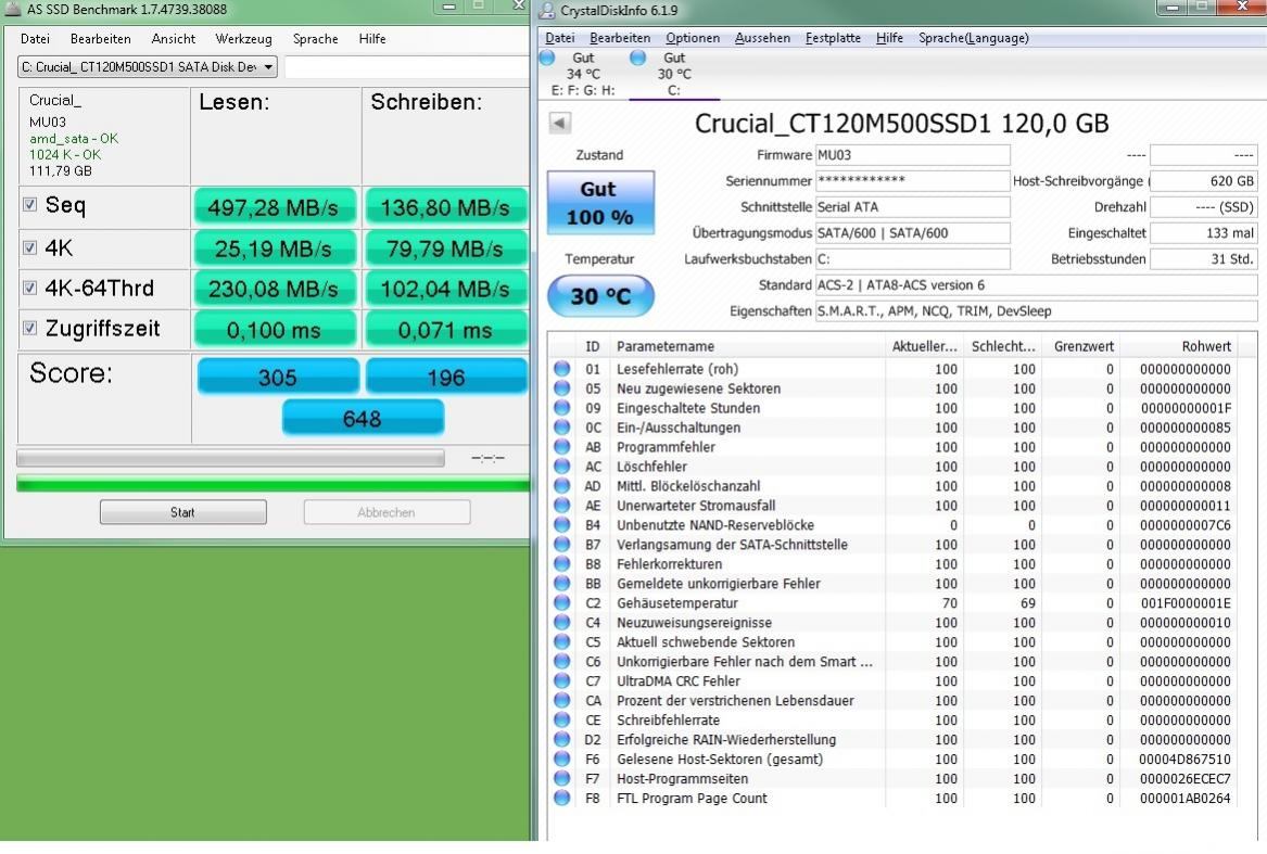

C1E abschalten hat wohl noch was gebracht ;) Cool'n'Quiet kaum.
C1E war jetzt alleine der Unterschied zwischen den Werte in #17 und den in #19? Das es so viel ausmacht, hätte ich nun auch nicht gedacht.
Jepp, nur C1E aus :o
Hatte noch 1-2 andere Sachen probiert, aber recht Ergebnislos C'n'Q aus, Energieoptionen in Win auf Höchstleistung, SSD only, Anderer Sata Port.
Merkbare Verbesserung nur nur durch C1E \o/
Ist der Wert in #19 denn nun Angemessen und iO?

Recht nahe an den Specs von Cruical, passt so denke ich?
