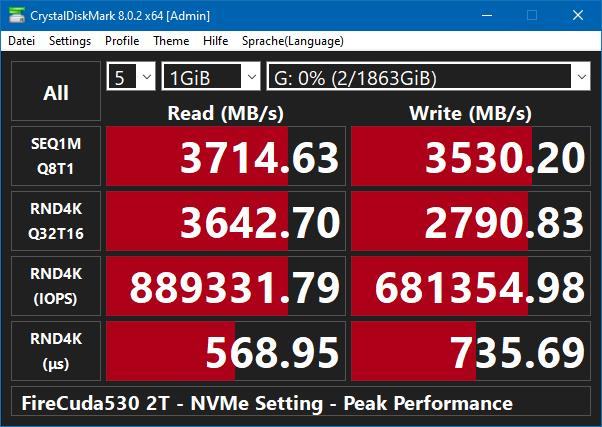

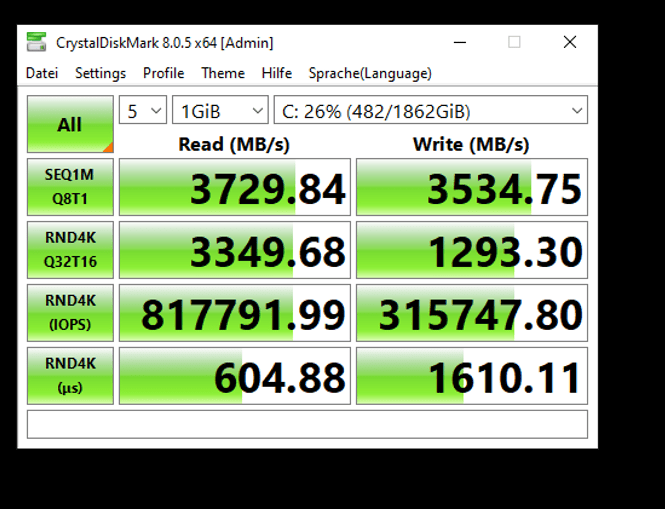

Hi , ist das OK für die Firecuda an pcie 3(!)?
Asrock b450 k4
ryzen 5 3600
Ich habe bei meiner FC530, als sie vor 3 Jahren noch ca. 1 Monat @ PCIe3.0 lief ca. 8-9 Tsd. Punkte in Erinnerung. Bei Dir ist sie aber OS-SSD (Systemlaufwerk) - dafür ist das wohl normal.
Was CDM angeht, ca. 810-820K IOPs beim Lesen hatte ich auch, aber Schreib-IOPs sind bei Dir eindeutig schwach - für real life use ist jedoch nicht tragisch.
P.S.: sehe grad, dass Du einen 6-Kerner hast (und ich damals 16-Kerner) - also, dafür sind die Ergebnisse wohl sehr gut!
Ich denke auch es wäre i.O - wenn ich mich richtig erinnere, so wäre PCI3x4 irgendwo bei 4GB/s limitiert, was in etwa deine Lese- und Schreibgeschwindigkeit entspricht, zumal es sich bei dir wohl um Systemplatte handelt.

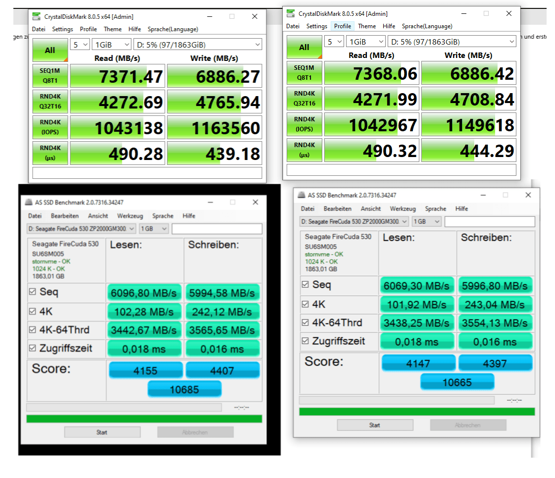

In den Benchmarks - Ja. Das betrifft natürlich jede SSD, weil OS im Hintergrund stets leichte Belastung verursacht. Hier ein Beispiel:
Meine FireCuda 530 @ PCIe3.0 als Nicht-OS-SSD:
Und hier noch ein CDM-Durchlauf mit Deinen Settings:

Besser ? (jetzt mit nem pcie4 board asrock 570.
Nur der rdn4k is jetzt niedriger als vorher...

Hier is der Rnd4k komischerweise besser auf dem b450 board...

Für einen 8-Kerner ist ganz OK, hier sind meine alten Messungen @x570 (Ja, deswegen teilweise alte Firmwares - macht aber kaum was aus):
so sah es mit einem alten 16-Kerner aus (3950x):
(Anmerkung: Windows11 recht jungfräulich)
Und hier mit einem 5800x3D:
(Anmerkung: Win11 bereits etwas zugemüllt, macht evtl. schon was aus)
Wie Du siehst, lediglich normale Schwankungen in Messtoleranz-Bereich, die meisten Unterschiede nur in der "dritten Zeile" - klar, der 16-Kerner holt mehr raus bei 64-Threads-Messung und das wirkt sich natürlich auf die Punktzahl aus. In real-life ist diese "dritte Zeile" (beim CrystalDiskMark die Q32T16-Messung - ebenfalls in der dritten Zeile bei "NVMe-default") am wenigsten relevant (außer Du betreibst einen Server, wo 500+ User gleichzeitig zugreifen, z.B einen Shop am BlackFriday ;-)))
