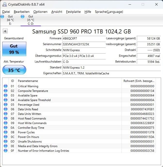

Habe kurze Frage zum Zustand meiner nvme Platte. Habe die Samsung 960 Pro 1TB ende 2017 gekauft.
CDM und Samsung Magician zeigen immer noch 99% gesamtzustand an. Ist dieser Zähler bei einem von euch mal stehen geblieben?
Oder habe ich verhältnismäßig wenig geschrieben auf die Platte, deswegen noch 99%?

Gesamtzustand ist eine sehr unglückliche bis komplett falsche Bezeichnung für das was da angezeigt wird. Es ist wie viel Prozent der spezifizierten P/E Zyklen noch übrig sind und hat nichts mit dem Zustand im Sinne der Gesundheit zu tun. Die statistische Lebenserwartung eines Menschen in Deutschlands ist knapp 81 Jahren, wenn noch 99% davon übrig sind, ist man ein Baby welches vielleicht gerade seinen ersten Geburtstag feiert, dies sagt aber eben nicht über die Gesundheit des Babys aus. Obendrein ist es nicht so, dass eine SSD mit Erreichen der spezifizierten P/E Zyklen automatisch ausfallen wird, sie kann vorher ausfallen wenn man Pech hat (also immer darauf achten ein ordentliches Backup aller wichtigen Daten zu haben!) oder auch viel, viel länger durchhalten.
Ja.

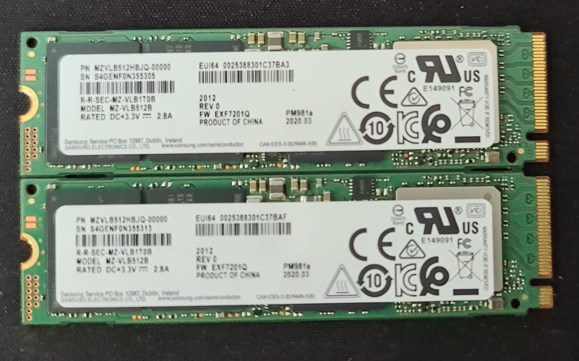

Habe zwei kleine Schätze bekommen, mal sehen was sich dahinter verbirgt.
Wenn ich mich recht erinnere waren das Samsung OEM mit PCIe 3.0.
Waren das die SSD, bei denen es mit der Firmware Schwierigkeiten gab?
Edit: jupp sind Sie und funktionieren nicht am PC, Adapter oder extern, also wie bei der anderen alten 850 Evo via Sata angebunden?

Du hast 2x PM981a 1TB, das sind OEM-Versionen der 970Evo Plus, also M-Key NVMe SSDs, bitte keine 850Evo B+M Key SATA reinmischen.
Der von Dir genannte Adapter ist ein M-Key/NVMe 4x Lanes Adapter für eine NVMe-M.2-SSD, der als zusätzlichen Ballast noch einen B+M-Key Slot für eine SATA-SSD mitschleppt und diese auf einen herkömmlichen SATA-Anschluss adaptieren kann (von der Adapter-Platine selbst bezieht sie lediglich den Strom).
In der Tat, das habe ich bis dahin herausgefunden, ebenso dass es für Notfälle sogar im Netz recht aktuelle FW Versionen gibt.
Denke da diese nicht für wichtige Daten genutzt werden, kann das so bleiben, sind wohl Baujahr März 2020, liefen in der FH Hamburg mit Linux als basis für mashinelearning, sind somit kaum genutzt, da hier die GPUs udn CPUs volle kanne liefen.

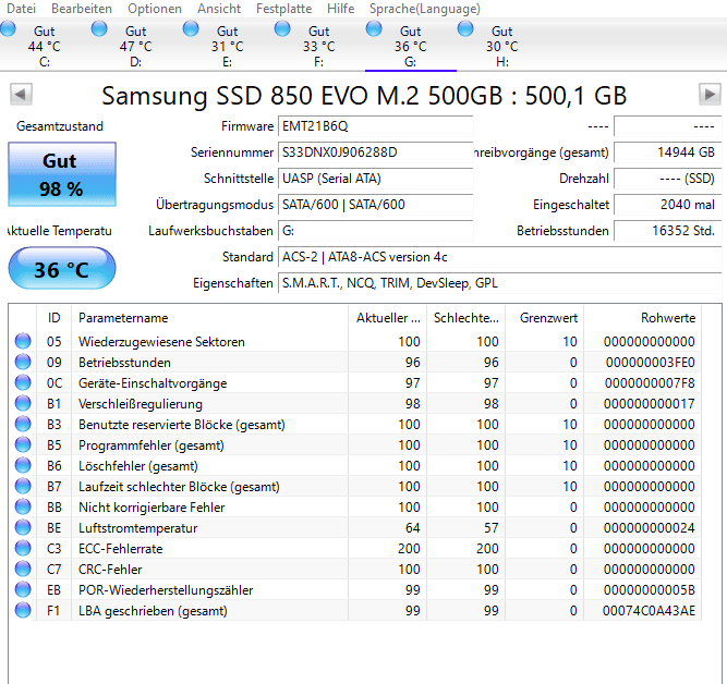

Ja die 850 Evo tut was sie soll und wird nur nicht in der Samsung Magican erkannt/ Angezeigt, denke das ist aber ein anderes Problem.
Dies dürfte daran liegen, dass sie in einem USB Gehäuse steckt und ggf. auch einfach nur an dem USB Bridgechip in dem Gehäuse. In einem Gehäuse mit einem anderen Chip könnte sie vielleicht erkannt werden, aber Magician braucht man eigentlich nur um FW Updates zu machen und da dürften für die 850 EVO wohl keine mehr kommen. Um deren Zustand zu prüfen, würde ich CrystalDiskInfo nehmen, dies unterstützt eine Menge solcher USB Bridgechips.

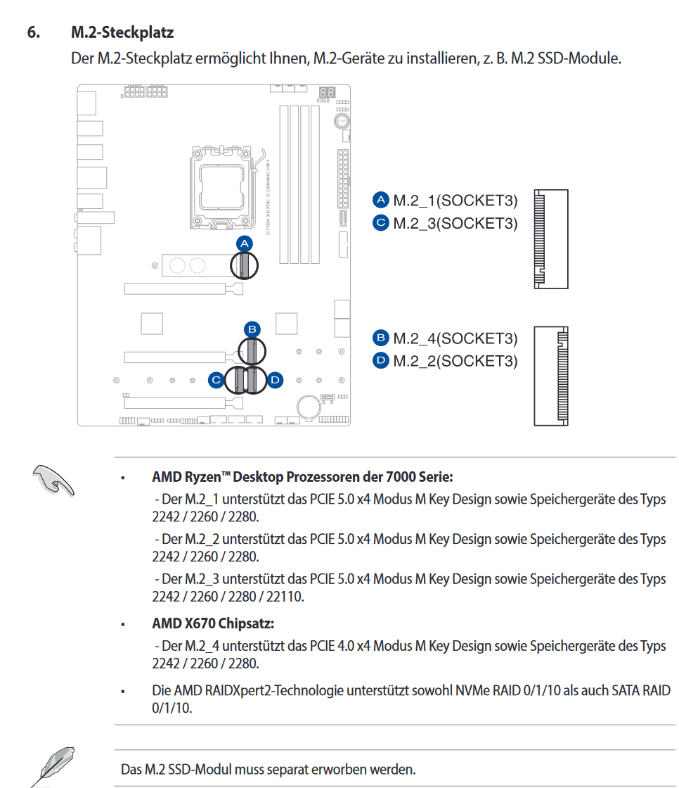

So, die erste habe ich zum laufen bekommen.
Musste die Tatsächlich direkt in das Mainboard einsetzen, die zweite fehlt noch.

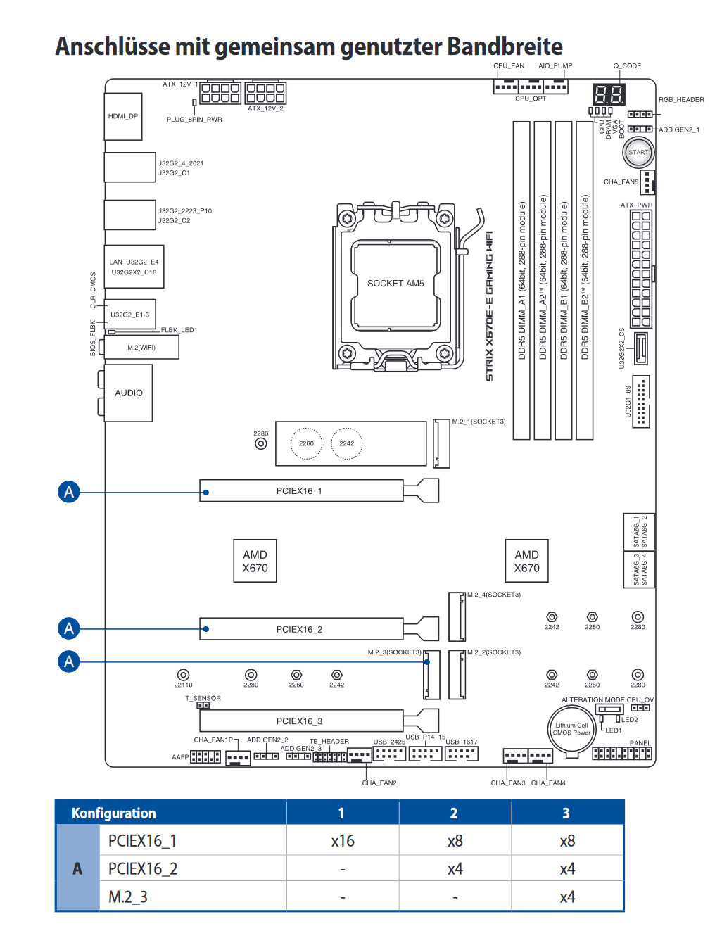

AM5 Board 4x M.2 Plätze
Alle Steckplätze belegt, PCIe 1 noch auf x16, somit dürfte die M.2_3 nicht erkannt werden, was die fehlende zweise SSD erklärt.
Aber dass tatsächlich beide Adapter nicht funktionieren, sollte dann wohl auch an der PCIe Bifurication gelegen haben, somit nicht defekt die Adapter.
Firmware ist aktuell und alles läuft super.
Ja, denn wenn M2_1, M2_2 und M2_3 PCIe 5.0 unterstützen, dann müssen die PCIe Lanes dafür direkt von der CPU kommen. Die hat aber neben denen für die Anbindung des Chipsatzes nur 24 Lanes und wenn 16 davon am PCIEX16_1 Slot anliegen, dann bleibt keine für einen der genannten M2 Slots übrig, der Tabelle nach ist dies der M2_3.
In welchem Slot steckt denn der Adapter? Denn man sieht ja in der Tabelle unten im ersten Bild, dass der PCIEX16_2 Slot keine Lanes bekommt, also nicht funktioniert, wenn der PCIEX16_1 die vollen 16 Lanes hat.
Ich hatte beide probiert 2+3, daher ging das nicht, nun wo die Vereteilung der Lanes auf Auto steht sollte das jedoch gehen.
Bin aber soweit happy, nun sind die eben auf dem MB verbaut^^
