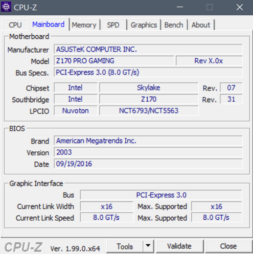

ich brauche ein wenig hilfe beim Kauf einer SSD oder SSD-M2 von Samsung (wäre mir am liebsten)
Mainboard ist ein
Budget ist um 100 €
Die SSD oder M2 sollte 1 TB haben.
Da ich mich mit M2 garnicht auskenne weis ich auch nicht ob es mit dem Board irgendwo Probleme gibt bei Anschluß von 4 HDDs + DVD Brenner.
Die SSD wo Windows drauf ist, ist nicht mit gerechnet.
Das heist also insgesamt sind 4x HDDs + 1x SSD, + 1x DVD Brenner.
wenn ich jetzt eine M2 kaufen würde, würde die die SSD ersetzten was ich aber nicht weis ob es funktioniert ohne Probleme oder lieber eine normale SSD mit 1 TB kaufen.
könnt ihr mir da was zu sagen zum kauf SSD oder M2 und wenn ja welche genau ?
Danke

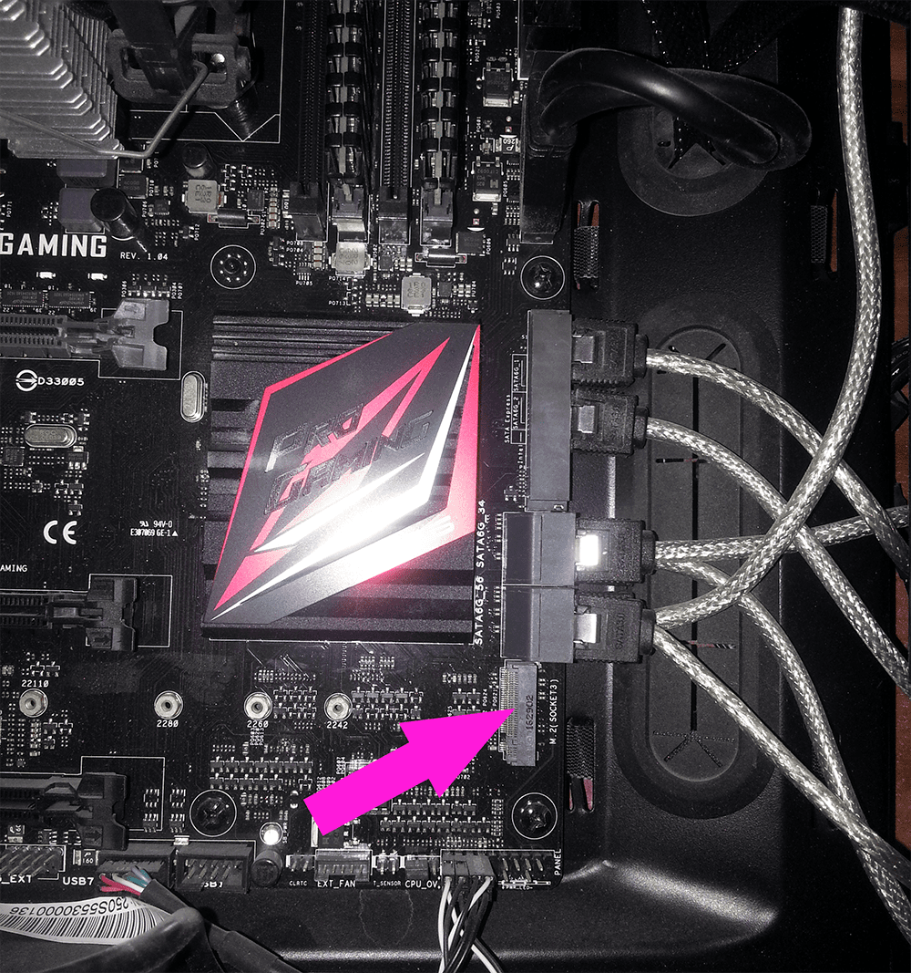

Laut Handbuch https://dlcdnets.asus.com/pub/ASUS/mb/LGA1151/Z170-PRO-GAMING/G10457_Z170_PRO_GAMING_UM_WEB.pdf seite 1-27, Punkt 11:
• Dieser Sockel unterstützt M Key und Typ 2242/2260/2280/22110-Speichergeräte.
• Das M.2 (NGFF) SSD-Modul muss separat erworben werden.
Wenn M.2-Sockel 3 im SATA-Modus arbeitet, wird SATA-Port 1 deaktiviert
Hats auf dem Mainboard an der CPU und am Chipsatz je einen M.2 Slot, die laufen unabhängig von den Sata und PCIe angebundenen Festplatten (grob gesagt).
Eben nicht. Punkt 3 aus der Liste oben ist wichtig.
Der SATA-Port 1 wird deaktiviert.
Falls da jetzt etwas dran hängt sollte man es an einen anderen noch freien SATA-Port verfrachten.
Übrigens finde ich diesen Thread hier auch noch spannend. Da wird etwas darüber gerätselt ob das auf diesem recht alten Board mit NVME ohne extra Treiber als Bootlaufwerk bei der Installation funktioniert. Scheint bei dem User aus dem Thread geklappt zu haben.
Deswegen würde ich sagen:
NVME-SSD einbauen, SATA-Port 1 frei machen. Dann müsste alles funktionieren.
@KaerMorhen @Tapo
Ich glaube, dass ich Mist geschrieben haben könnte. Da steht ja:
"Wenn M.2-Sockel 3 im SATA-Modus arbeitet, wird SATA-Port 1 deaktiviert"
Umkehrschluss: Wenn es eine NVME-SSD ist (die nicht im SATA-Modus arbeitet, logisch), dann sollte Port 1 weiterhin funktionieren.
Versuch macht kluch.
die M2 sollte da rein gesteckt werden wo der Pfeil drauf zeigt. also laut Hb Nr.8
und welchen SATA müßte ich dann rausziehen ?
aber wenn ich das so lese mit dem aneren Kollege und Boot LW dann Glaube ich das es eine normale SSD eher wird.
Weil auf der M2 soll Windows LW C werden.
wenn ich die M2 einbaue muß dann der SATA Anschluss wo jetzt die SSD drann ist, Frei bleiben ?
Nicht wenn Du eine NVMe SSD wie die empfohlene 970 Evo Plus nimmst.
Das kann man doch nachschauen, er hat ja das Board genannte und außerdem stimmt das so nicht, auch bei z.B. vielen B450 und B550 Boards entfallen 2 SATA Ports, wenn man den M.2 Slot belegt, der direkt an der CPU hängt.
Der Umkehrschluss ist korrekt, man braucht es also nicht auf den Versuch ankommen zu lassen.

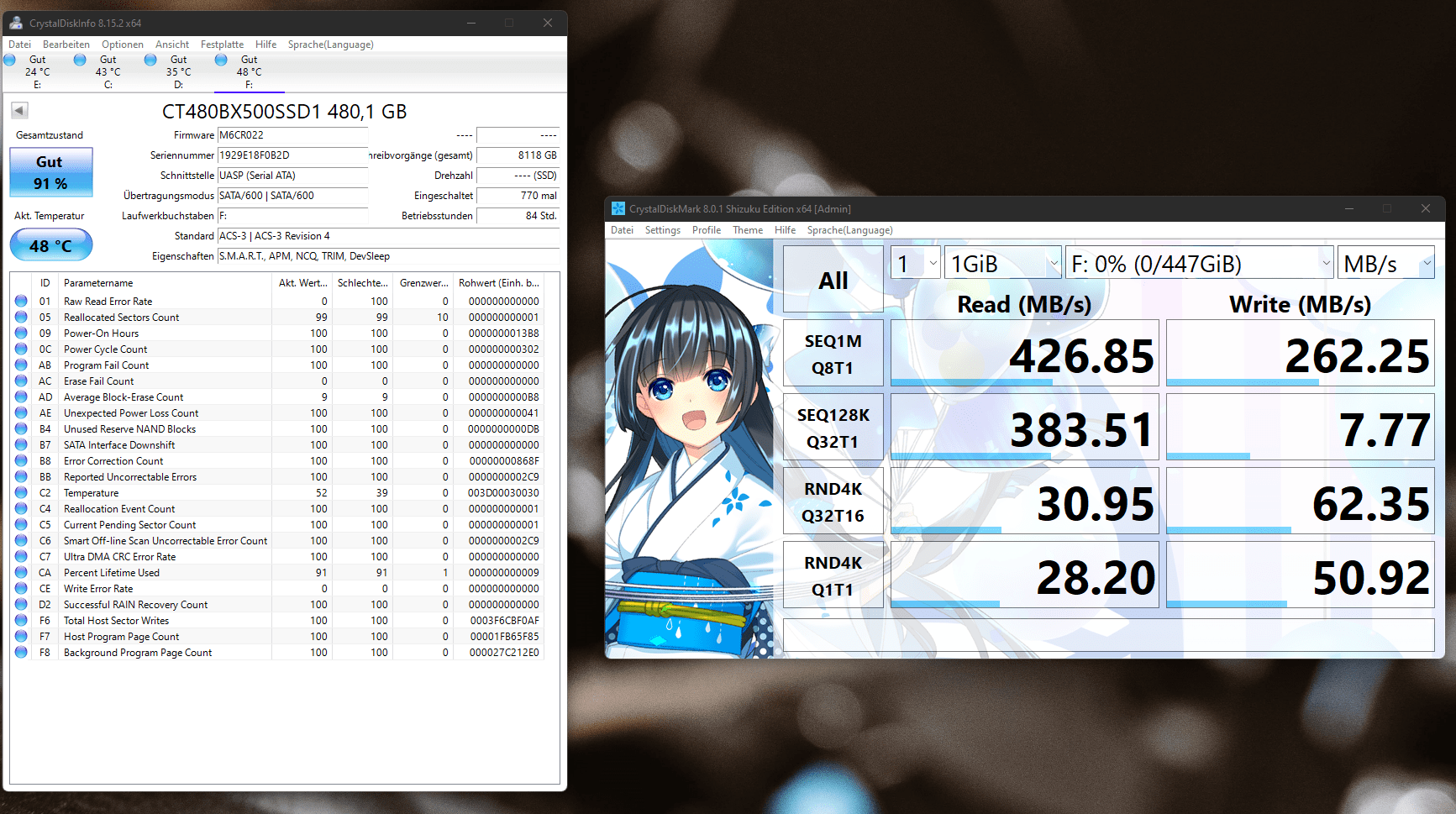

Wollte es nur mal Info teilen. Crucial BX. 2 Jahre alt. Im Firmenrechner kurz vorm Totalausfall. Windows vorhin auf eine Samsung 870evo kopiert. Denke die hats erlebt. Die zweite übrigens in den letzten Wochen. Eine ist noch in der Firma verbaut. Aber die läuft Fehlerfrei. Vll doch ne falsche Batch erwischt.
Naja die BX war eine der ersten QLC und hier wurden immer von der BX500 abgeraten während die MX500 eine Top SSD ist.

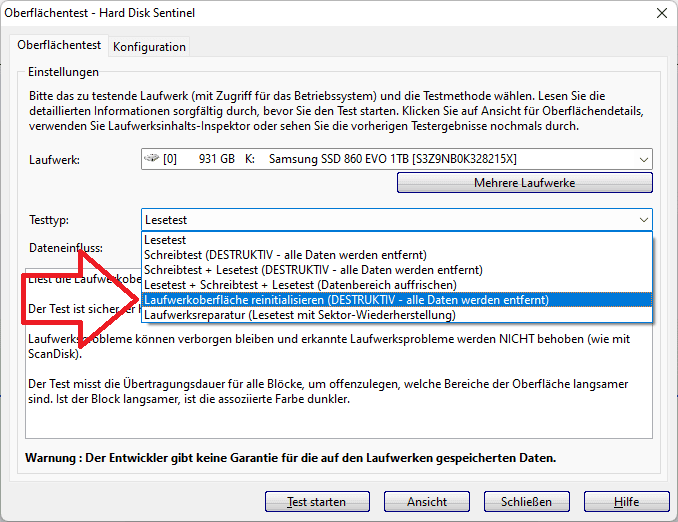

Wow...ich hoffe da ist nichts mehr wichtiges drauf... Würde mal versuchen mit HDSentinel wieder zu beleben. Lass am besten den folgenden Test durchlaufen:
Wieso? Da sind erst 8% der P/E Zyklen der NANDs verbraucht. Die schlechten Werte im Benchmark können von Problemen mit dem SATA Datenkabel kommen, es gab nämlich in ihrer Lebenszeit 5 mal Probleme mit der Kommunikation mit dem SATA Host Controller, wobei viele SSDs nicht jede fehlerhaft Übertragung zählen, sondern den Zähler pro Einschaltvorgang nur einmal erhöhen, wenn solche Fehler auftreten. Tausche also ggf. mal das SATA Datenkabel und beobachte dann, ob der Rohwert vom Attribut C7 steigt.
Glaube nicht dass es das Kabel ist. Dann müssten zwei Kabel von verschiedenen Rechnern defekt sein. Ich glaub das ist seltener als zwei gleiche SSDs, die die gleichen Fehler aufweisen. Denke die Batch war scheiße. Hatte die SSDs damals zusammen gekauft.
Glauben soll man in der Kirche, aber in diesem Fall muss man sich nicht auf einen imaginären Freund verlassen, sondern kann es leicht anhand der S.M.A.R.T. Werte und dort konkret dem Rohwert des Attributes C7 prüfen.
Kann dir noch das Bild der anderen BX geben, die ich letzte Woche rausgebaut habe. Hab sie vorhin formatiert. Hatte vorher aber auch schon 5 Minuten gebraucht um von Windows erkannt zu werden. Also irgendwas ist da auch nicht ganz korrekt.
Seltsam finde die 84 Betriebsstunden :fresse:
Also diese und die erste wurden zusammen gekauft (etwa 2 Jahre her) und am gleichen Tag in verschiedene Rechner verbaut.
Die andere nun auch noch formatiert.
Kennst du das Sprichwort "der Teufel ist ein Eichhörnchen"?
Ich würde definitiv das Kabel tauschen, selbst wenn es ein merkwürdiger Zufall wäre. Wenn es nicht hilft, siehst du das ja schnell.
kanns gern die Tage testen. Aber hätten die vorher verbauten Festplatten nicht ähnliche Fehler haben müssen?
