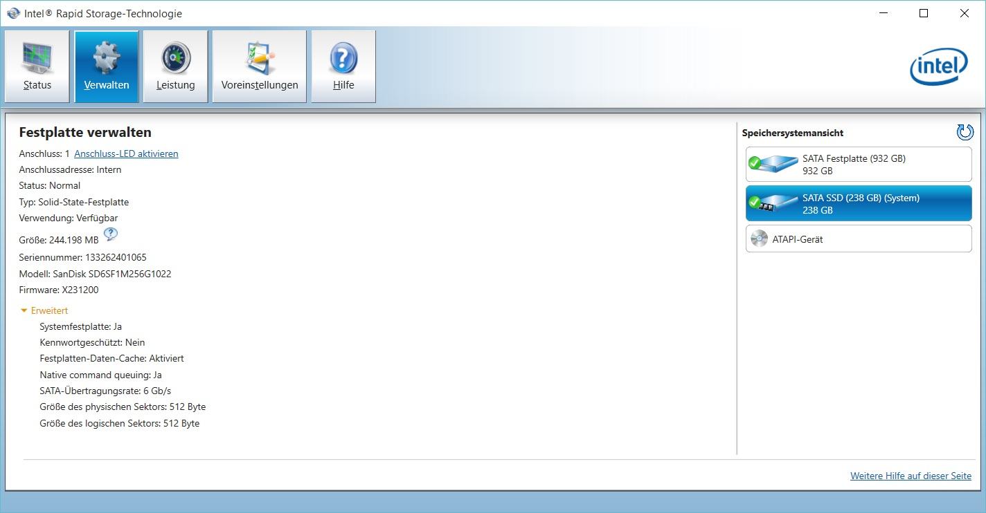

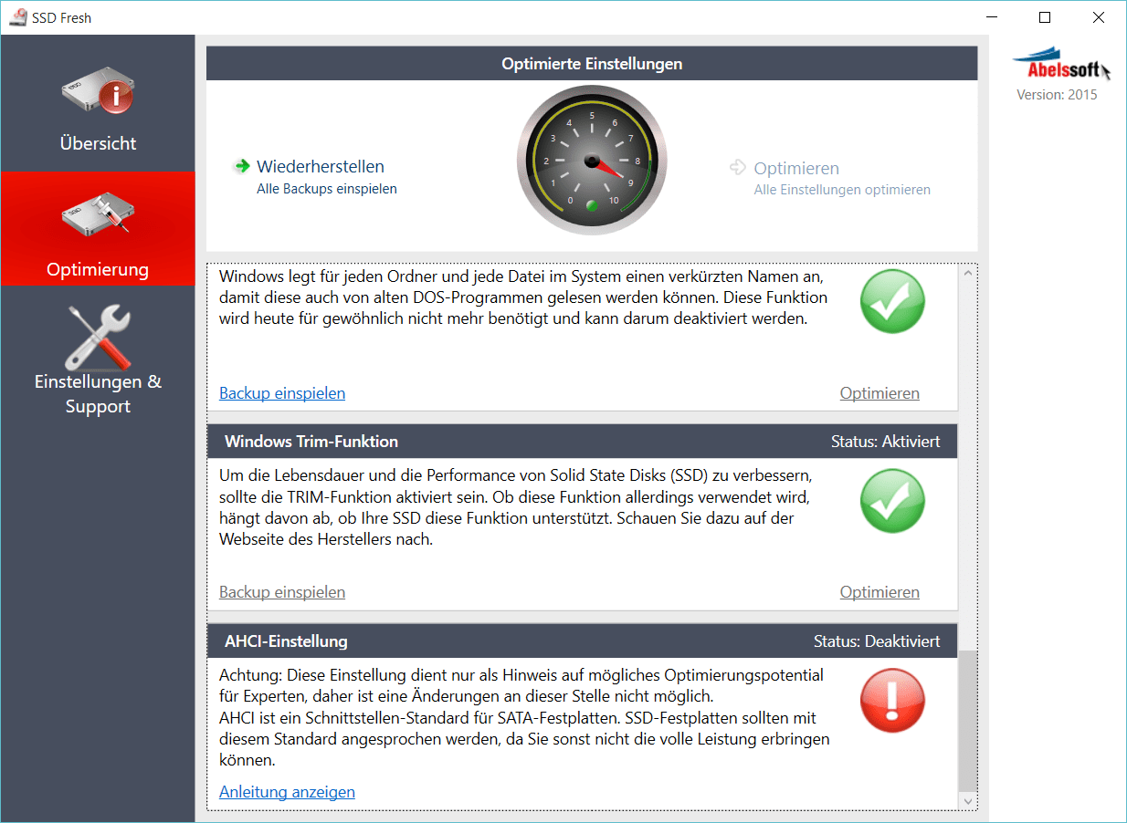

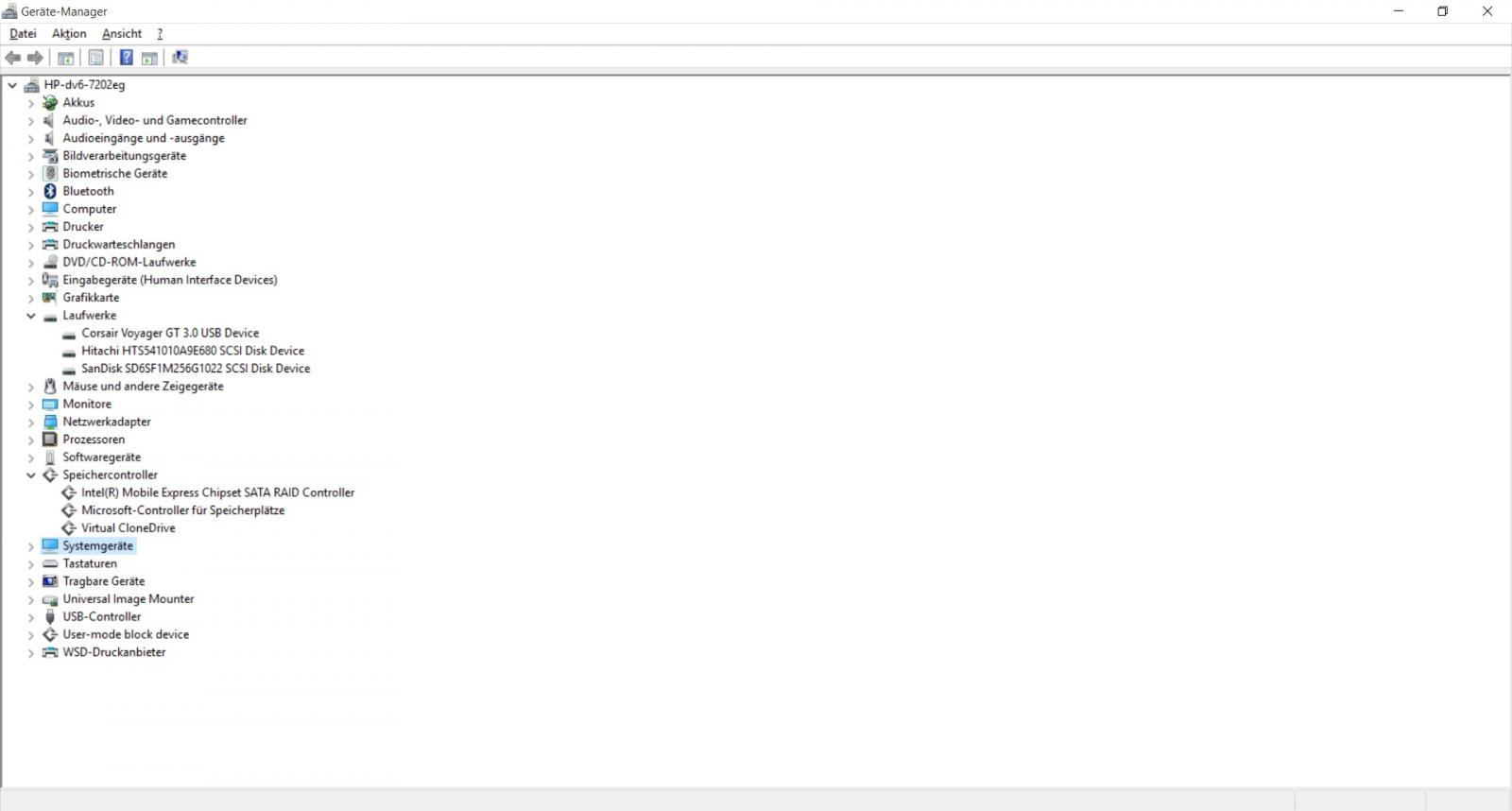

Sehr geehrtes Forum!
Ich besitze eine SanDisk SD6SF1M256G1022, X110 mini SSD mit 256 GB, dass ich in
einen HP Pavilion Envy dv6-7202eg Notebook eingebautet habe. Wo es laut dem
SSD Tool: SSD Fresh anzeigt dass AHCI deaktiviert ist, ich lege Screenshots von meinem
PC bei!
Mit freundlichen Grüßen Markus Haslinger

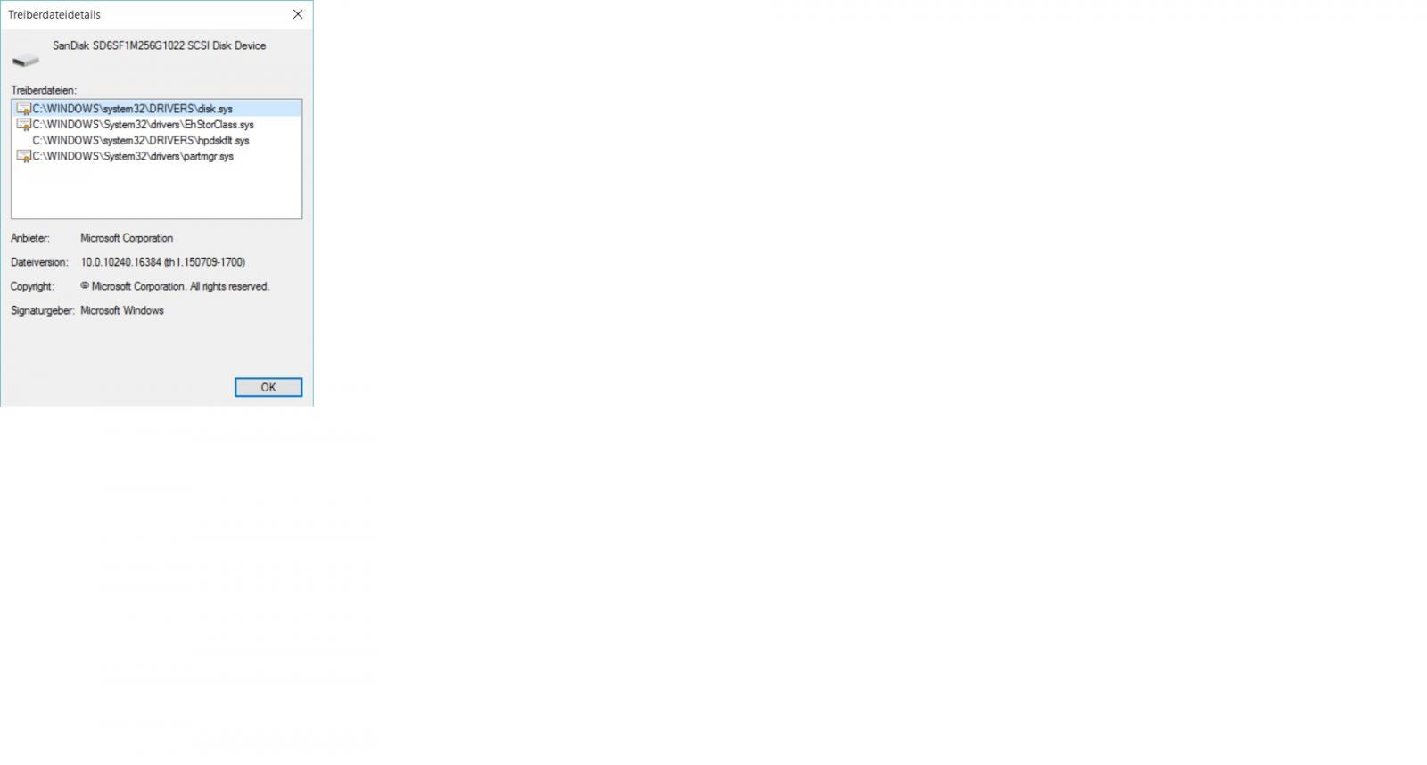

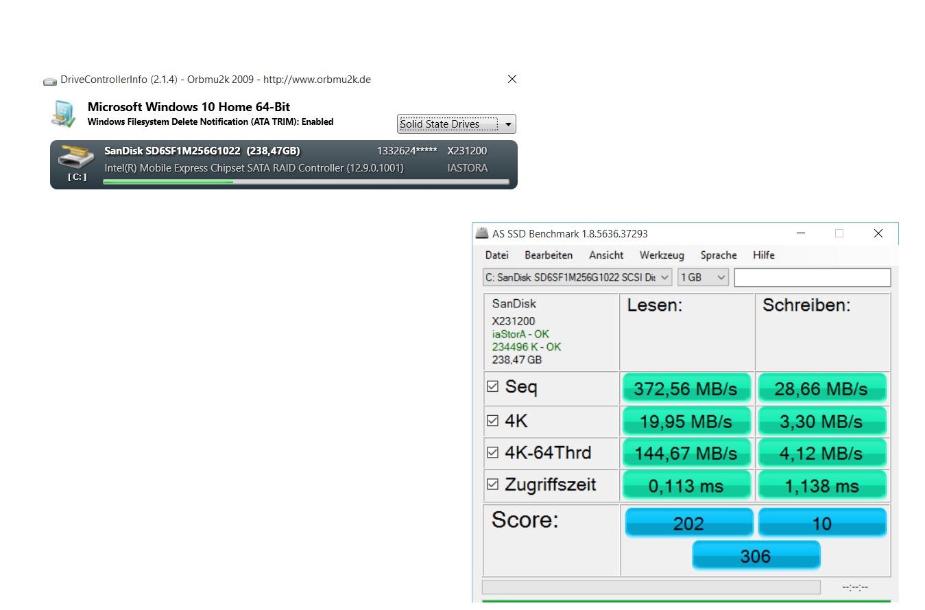

einen HP Pavilion Envy dv6-7202eg Notebook eingebautet habe. Wo es laut dem AS-SSD Benchmark schlechte Werte im Schreiben erreiche, auch die Zugriffzeit ist deutlich langsamer, aber laut Driver Controller Info ist AHCI also storahci und TRIM aktiviert! Wenn dass ein Hinweis auf einen Defekt sein sollte, würde ich eine Samsung 840 Evo miniSSD 500GB oder Samsung MZ-M5E500BW interne SSD 500GB (mSATA) kaufen oder kann mir wer bitte etwas anderes empfehlen!
Gibt es noch eine Möglichkeit was tun kann, im BIOS ist AHCI und UEFI aktiviert!
Außerdem lege ich Screenshots bei!
Mit freundlichen Grüßen Markus Haslinger!
Prüfe mal ob der Schreibcache aktiviert ist, so sollte das aussehen:

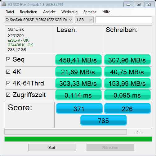

@ Holt!
Ich den Schreibcache wieder aktiviert, er war deaktiviert ich lege auch wieder Screenshots bei,
jetzt müsste es passen mit der SSD!

Da ich keine Referenzwerte für die SSD habe und es bei OEM SSDs immer schwer ist zu sagen wie die Auslegung der jeweiligen FW nun genau ist, da gibt es zuweilen ja auch Unterschiede für die einzelnen Kunden, kann ich nicht sagen ob es passt. Auf jeden Fall sieht es aber schon mal ganz gut aus und könnte so hinkommen.
