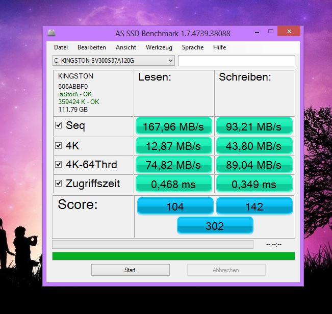

Die Kingston V300 ist nun wirklich absoluter Schrott, da hat Kingston mehrfach die NAND Bestückung geändert, da die einen Sandforce Controller und die Sandforce Controller komprimieren die Daten und die beworbenen Transferrate werden mit ATTO mit extrem komprimierbaren Daten (nur Nullen) gemessen. Reale Daten sind weit weniger komprimierbar und damit die Werte teils sehr viel schlechter. Wie ein User hier bei CB schon im August 2013 feststellen musste:Gleich kommt die Kingston SV300S37A/480G aber bei den Bewertungen muss man auch skeptisch sein.
