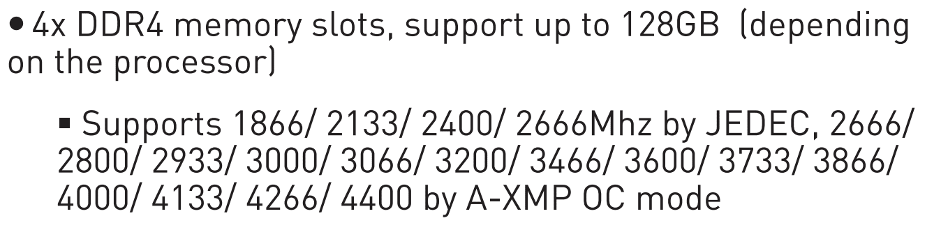

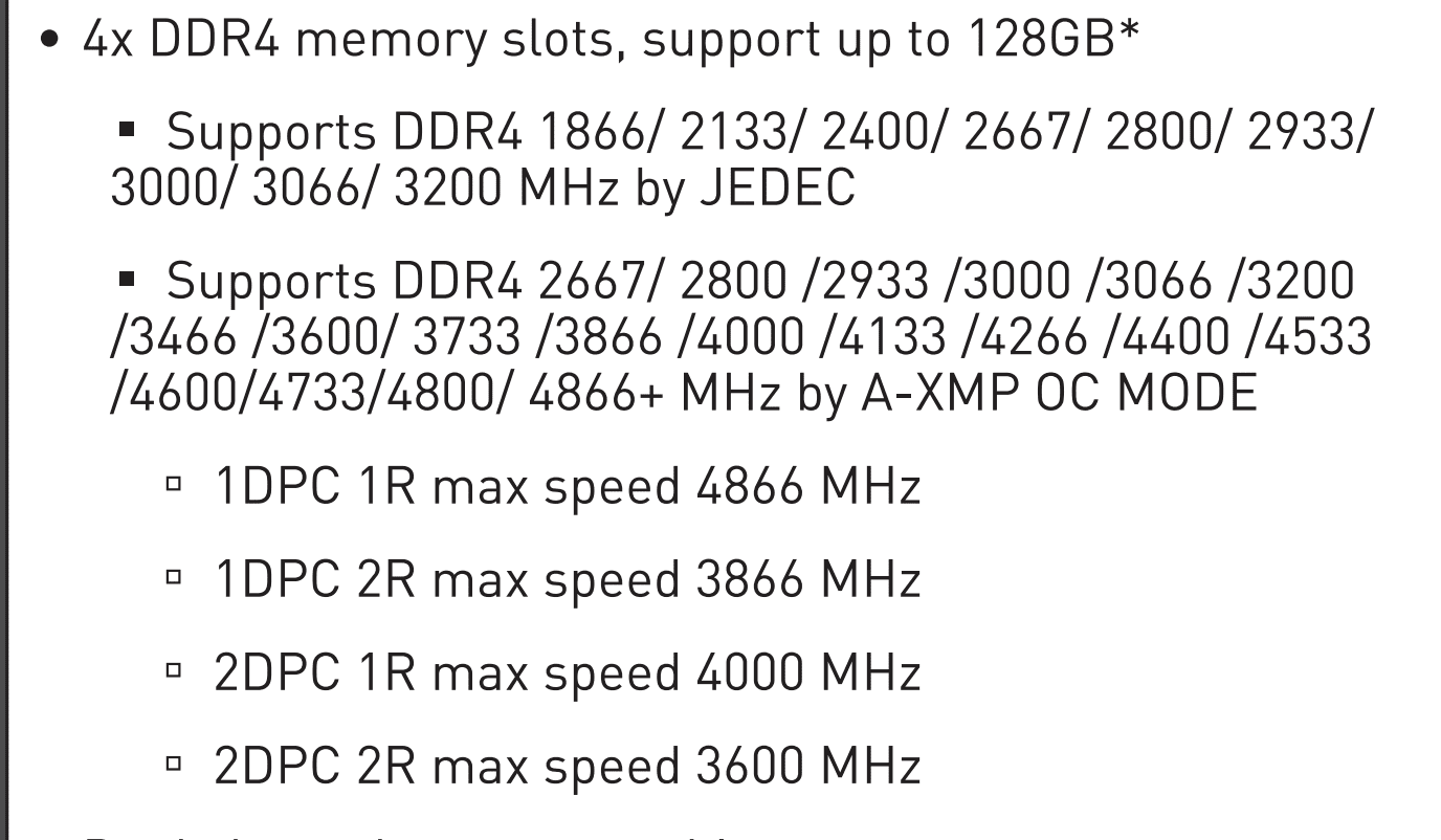

Also, beim Vergleich vom Handbuch des X570 Carbon Pro mit dem des B550 Carbon Pro liegt es schon nahe, dass ersteres T-Topologie haben könnte. Deine Erinnerung also richtig ist
x570
b550Anhang anzeigen 595162
Na toll, jz hab ich zwar einige Sachen gefunden, aber überall wird was anderes behauptet 😅😂
Aber grundsätzlich, so wie ich mir das ansehe, is es eigentlich egal welche Top, den IF1900 "sollte" auf beiden mit 4x8 möglich sein?!
Erstelle doch einfach mal eine Anfrage im HertsellerSupportbereich (falls dort noch nichts in der Richtung zu zu finden ist)

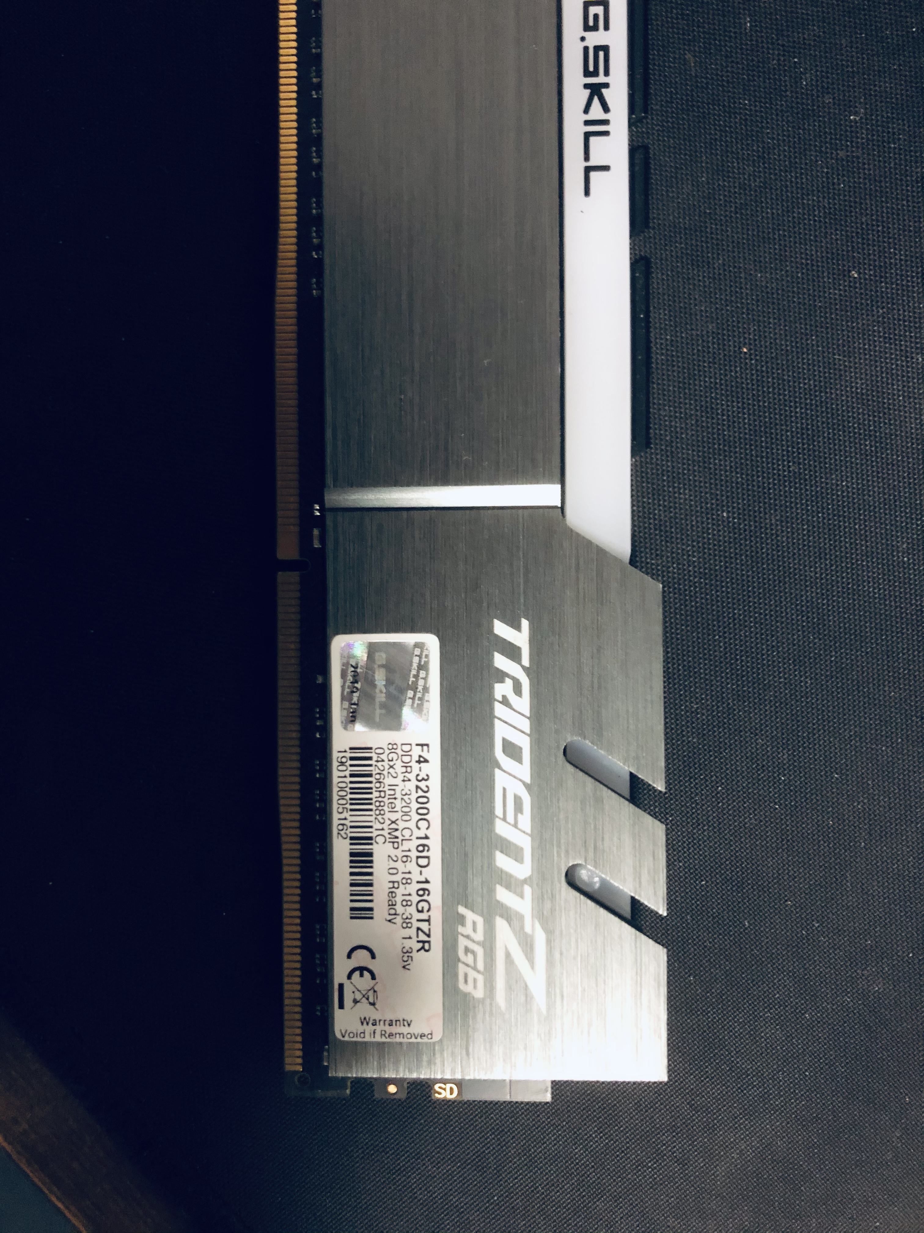

Moin Leute ich habe ein Problem vielleicht könnt ihr mir helfen ! Habe mir neues ASUS Maximus Hero xiii geholt und den neuen Intel 11700k ! Habe 4 Riegel Ram siehe Bild ! Sind jeweil 2 mal 2x 8 Dual Riegel alles gleich nur Herstellung Datum anders ! Wenn ich 2 Riegel also 16 gb benutze egal in welcher Konstellation funktioniert alles einwandfrei . Stecke ich alle 4 zusammen rein stürzt der pc irgendwann ab und es gibt ein bluescreen ! Habe XMP an u Spannung erhöht keine Besserung ! Ram habe ich alle getestet mit Memtest 86 keine Fehler ! Alle ramriegel liefen auf mein vorigen mainboard tadellos . Hat jemand eine Idee was ich machen kann ? Gruß Day
