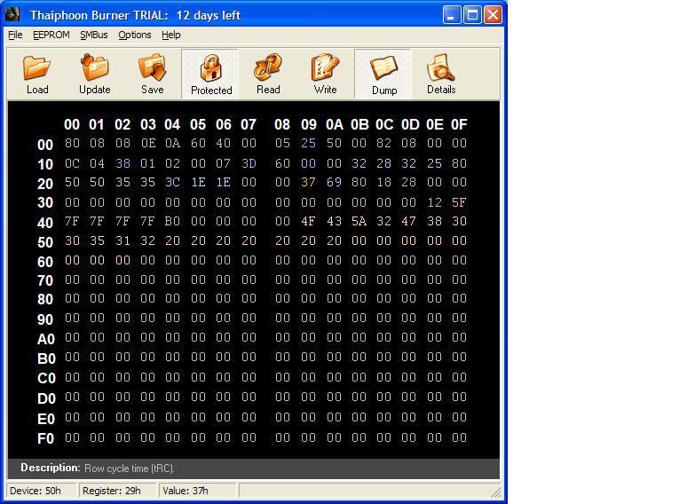

also ich hab nun aus der 36 eine 37 gemacht und dann gespeichert.
danach die dump geladen und in dem feld steht kein ff
hab ein bild von dem geladenen dump gemacht
dürfte ich somit jetzt flashen?
Sieht gut aus.
Hab´s jetzt auch. Man muss die Reihenfolge einhalten: Prog starten, Dump laden, dann Protect Knopf drücken, dann ändern.
Schau zur Sicherheit auch nochmal auf der Details Seite nach ob ganz unten in der 400 MHz Zeile auch tRC 22 steht.
Und nimm um himmels willen nur einen Riegel drann ! Danach am besten mal den Rechner neu starten und sehen ob alles geklappt hat.

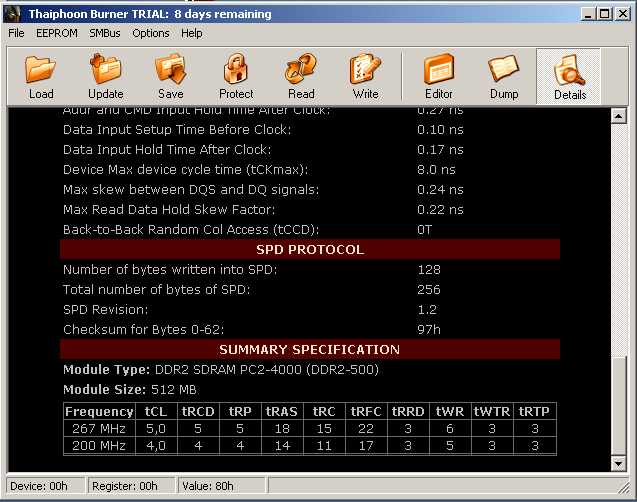

ich habe 4x512 MB Centon FatD9 und mußte sie damals mit dem SPD des Corsairs PC6400 flashen, da das Aopen i975Xa-YDG Mainboard mit dem SPD der Centons nicht klarkam (kein Bild). Nun habe ich bei der Einstellung "By SPD" DDR2/667, da auf meinem D975XBX manuelle Einstellungen bzgl des Rams nicht laufen wollen, bräuchte ich als Standardtakt bei "by SPD" DDR2/533 MHz. Weiß jemand wie ich das SPD diesbezüglich ändern kann?
Du hast in der PN geschrieben, dass du das SPD auslesen kannst, aber nicht in den Editor kommst, weil der grau hinterlegt ist. Das Auslesen selbst, funktioniert aber ?
Dann speicher das ausgelesene SPD bitte als Dump file, Zip es und häng es an deinen nächsten Post. Ich seh mir das erstmal an. Anscheinend, sind die Werte da drin, so krumm, das der Editor sie nicht durch kriegt.
hier die dump-file
  • centon.zip
Hab´s geladen. Editor geht. Keine Probleme soweit. Gehe jetzt Bier holen, bin gleich wieder da. :drool:
ah wenn ichs neu lade geht der editor bei mir nun auch. Habe ich es richtig verstanden, daß ich jetzt nur den Editor starten und die Frequency von 400 auf 266 MHz setzten muß (3.75 ns). Den 270er wert könnte ich dann auf 200 runterregeln oder?

Ich mach mich jetzt an die Arbeit, an dem Dump. Du willst 533 als Top Level Frequenz haben ? Willst du die gleichen Timings, die jetzt drin stehen ?
Was hättest du gern, als zweithöchste Frequenz ?

Vom Verständnis her finde ich den ersten Post gut, was man beim manuellen ändern und beim Ändern über den Editor beachten muß, könnte man noch genauer untergliedern, ansonsten top.
jo ich bräuchte 533 als Top Frequenz mit 4-4-4-15 Timings, die anderen Timings so wie beim jetzigen Topwert. Die zweithöchste frequenz soll 400 sein.
Ich hab´s jetzt mal so gemacht. (screenshot)
Die Subtimings, hab ich 1:1 von vorher übernommen. Das wird laufen. Die Subtimings kann man praktisch, als "entschärft" betrachten.
Du kannst ja mal mit memset, das Optimum ermitteln. Dan packen wir das noch hinten drauf.
Sag mir ob es dir so gefällt, dann mach ich nen Zip Anhang draus.

klasse, das passt so, weiß nur net ob ich den cl wert von 5 auf 4 ändern kann, da gabs bei mir bis jetzt immer nen hänger, mußte immer mit cl 4 booten wenn ich den haben wollte.
OK
Dann ist´s das. Hier deine neues Dump file.
EDIT: Sag mir, wie´s gelaufen ist !
