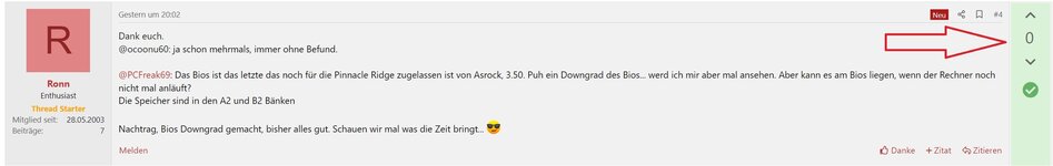

Einfach rechts im Post auf die 0 oder die Pfeile klicken und als gelöst markieren auswählen.
So als erledigt markiert.
