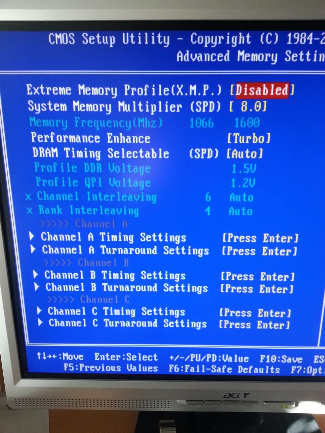

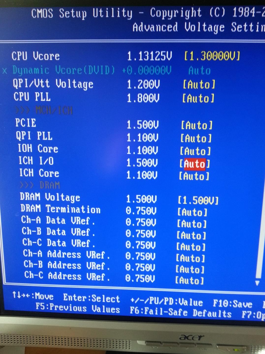

Hab mal Fotos gemacht und extra nochmal den Wert von Hand auf 1,5V gestellt. Läuft ohne Probleme:

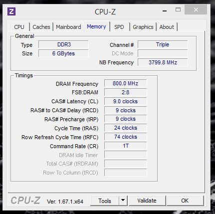

Ohje, iwas passt nicht. CPU-Z sagt folgendes. Warum hab ich da noch nie nachgesehen:
/EDIT
ne des passt schon, kp warum CPU-Z nur 800Mhz anzeigt. Die Timings setzt er ein bisschen höher bei 1600mhz, aber ob jetzt cl8 oder cl9 ist glaub absolut wayne.

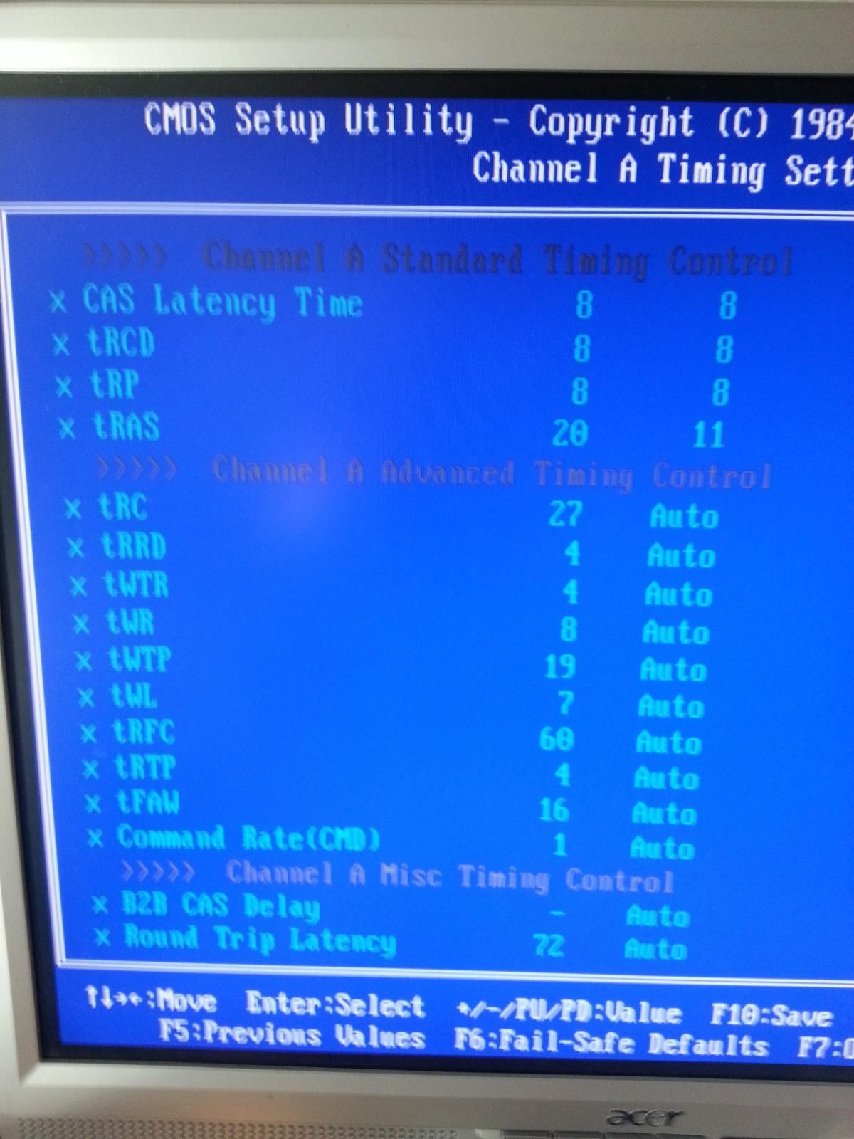

hab da grad versucht ein bisschen einzustellen. das zeug ist sehr sensibel und lässt den pc schnell nicht mehr starten ^^
Kann es Sein dass der tRFC wert ein bisschen hoch ist?
Der Ram wird mit 800Mhz betrieben, es werden allerdings 2 Datenpakete pro Takt übertragen (DDR = Double Data Rate).
Darum ist DDR3-1600 schon korrekt ;)
Du musst dich trauen, nicht wir. Scheint aber so als wenn das laufen sollte. Probiere es einfach mal mit Mischbestückung bei den eingestellten Settings. Wenn es nicht klappt, orderst du noch einen zweiten Riegel der Ballistix.
