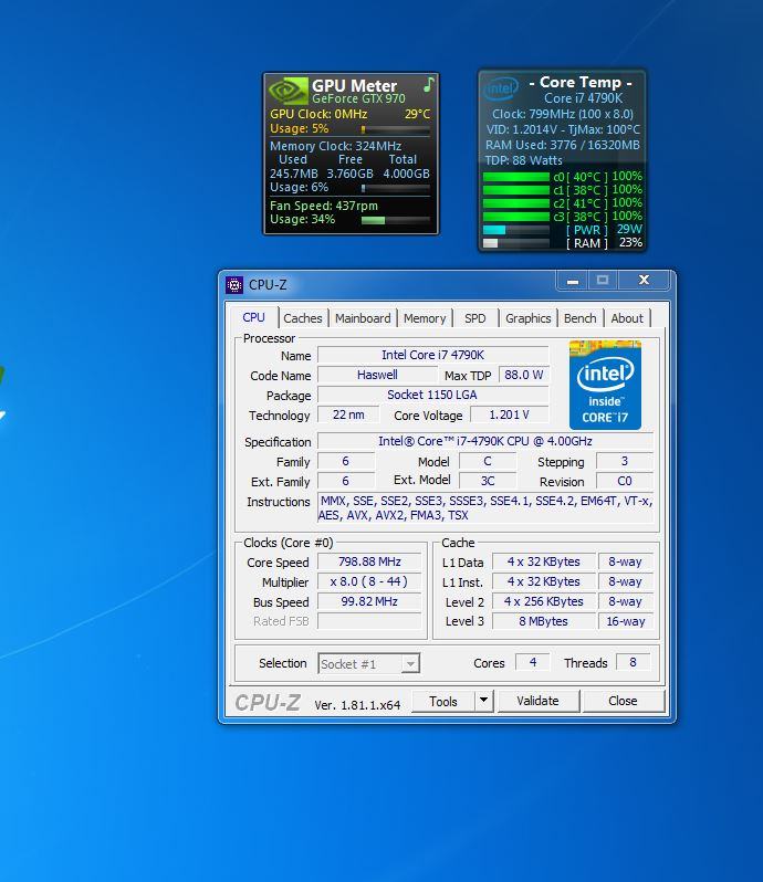

Hab dann mal ein Stress test mit Prime95 gemacht (Vers-29.3) um Temperatur werte zu ermitteln was ist wenn alle 4 Kerne auf 100% laufen und kams dann auf....

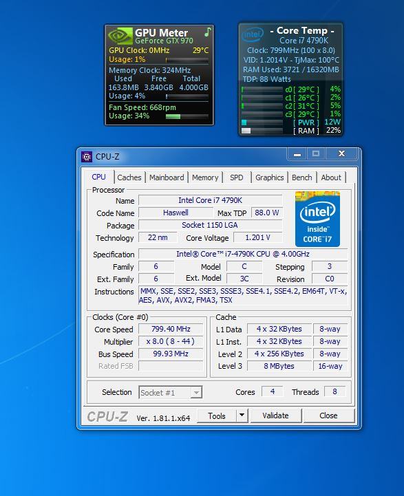

Idle Bereich 29C bis 31C.
Volllast mit Prime95 63C bis ??? da kommst dann zum meinem Phänomen.
Hier tritt dann mein Problem auf, schon nach ca 1-2 min (CPU Temp bei ca. 65C) kommt es zu massiven Temperatur und Core Speed Schwankungen.
Um es zu beschreiben alle 3-5 Sekunden fällt der Core Speed von 4000 mhz auf 800mhz dabei fällt natürlich auch gleich die Temp. von 65C auf 40C, nach kurzer Zeit Taktet die CPU dann wieder auf 4000 mhz hoch Temp geht dann wieder auf 65C und dann geht das ganze Spiel wieder von vorne los.
Temp geht rauf CPU Speed fällt -->Temp fällt CPU Taket wieder rauf auf seine 4000 mhz und so weiter und so weiter.....:wall:

Im Imdle.JPG im Idle Bereich
Vollast Prime95 die erst 2 min ca..JPG die ersten 2 min Prime95 unter Volllast
CPU Taktet runter und wieder rauf.JPG dann rauf und runter

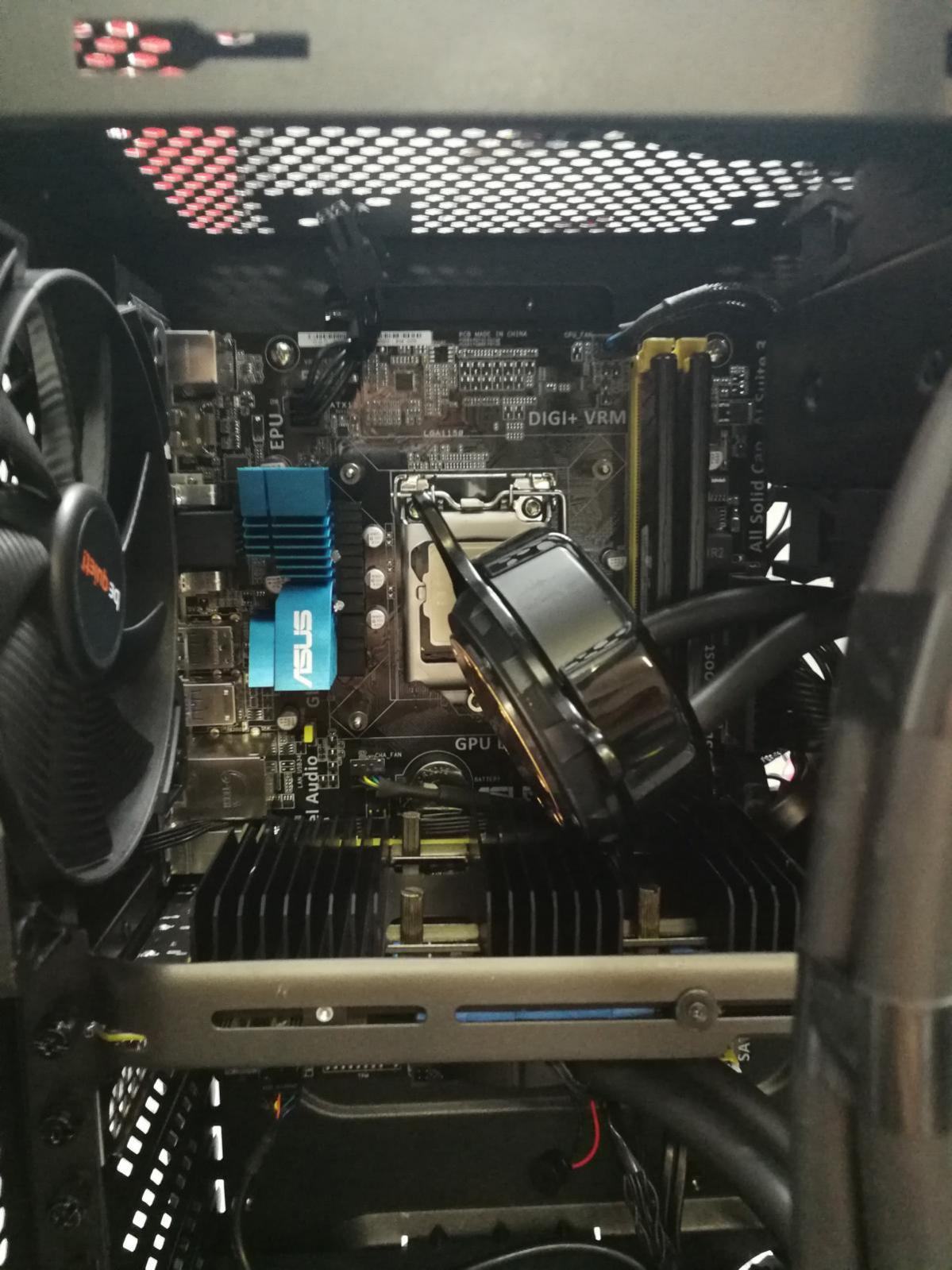

Ich denke mal es liegt an der Strom Versorgung des Boards. Die Spanungswandler werden zu heiß und drosseln dann die Leistung die abgegeben wird und die CPU senkt dann ihren takt.
Gesendet von meinem Moto G (4) mit Tapatalk
Das H81M ist kein High End Board, da laufen schnell mal die SpaWas an ihre Grenzen.
Vielleicht mal das Board mit einem Lüfter "anblasen".
Diverse Energiespareinstellungen im UEFI sollten auch deaktiviert sein...
So eine Kake.....:heul:
Genau das wollte ich vermeiden.... Bord möchte ich mir kein andres Kaufen, das haut mein ganzes Setup über den Haufen. Könnte ich das Problem nicht anders lösen??
Sind das sie Spannungswandler was gleich neben der CPU sind sehe ich das richtig?
Jo Richtig, dunkle graue Quader. Theoretisch kannst du, wie oben bereits angesprochen, einen Lüfter draufpusten lassen oder auch passive Kühler mit Wärmeleitpads drauf kleben.
Das passiert auch bei "wesentlich" besseren Brettern, bis hin zu Z Brettern, also nichts völlig ungewöhnliches.
Kühlerchen + Lüfter werden helfen.
Zusätzlich kannst du die Vcore reduzieren, aber die Kühlung muss so oder so verbessert werden.

Und hab noch zusätzlich meine Spannungswandler mit Kühlkörper bestück. Hat zwar etwas Zeit gekostet den richtig anzupassen aber besser als nichts!

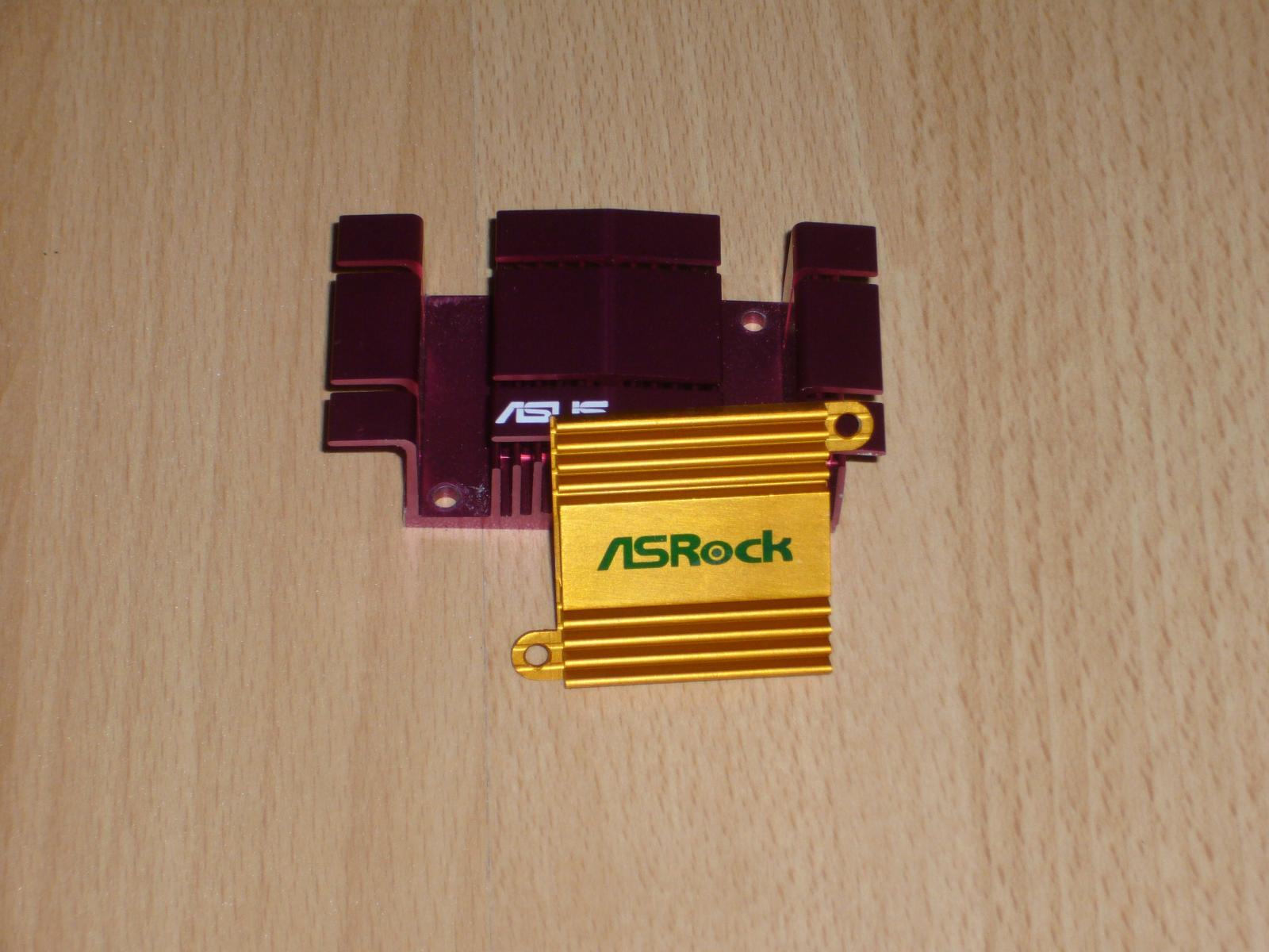

@ VRM Mod
Geil, wo haste denn nun nen passenden Kühler her? Und auch noch von Asus :d
Hab auch mal nen Asrock Board mit nem Asus Kühlkörper gemodded :)
Kleiner Unterschied :fresse:
Der kühler selber ist von einen alten Asus Bord von mir das ich am Dachboden gefunden habe.
Hab diesen zwar noch etwas anpassen (Fräsarbeiten) müssen, der passt aber jetzt so gut jetzt drauf als währe er schon immer drauf gewesen.
