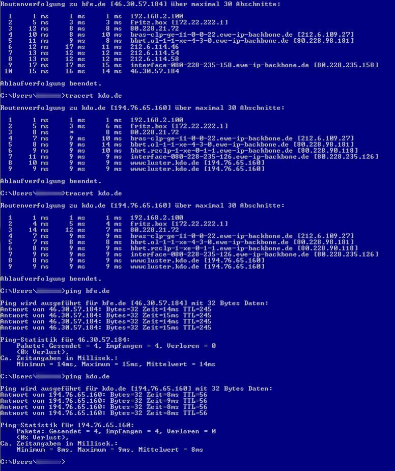

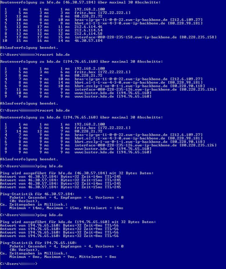

Habe gerade nochmal die Quelle für meine Info rausgesucht.
Der Grund, wollte eine 7390 als reines Modem konfigurieren. Die Suche ergab folgendes : Betrieb als DSL-Modem nach Firmware-Update nicht möglich | FRITZ!Box 7390 | AVM-SKB
Naja, und der eine Hop über die Fritzbox macht nicht wirklich was aus. Ping bei 14-15ms ins fremde Netz reicht um bei BF3 bestehen zu können ;)
Netzintern, also zum gleichen ISP sogar unter 10ms....
Wenn nicht die ganze Telefonigeschichte über die Fritzbox laufen würde, wäre das Thema ein anderes. Nur hab ich ganz wenig Lust mich damit auseinander zu setzen. Dafür gibt es wirklich Bereiche die mich mehr begeistern.
