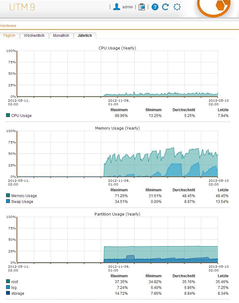

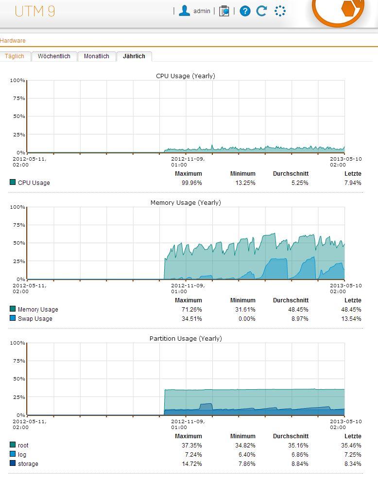

Habe VDSL und FTP Server aktiv am laufen. Dazu ca 15 Netzwerkgeräte im Haus + Gäste. Logdateien sind umfangreich konfiguriert incl. IPS!
Habe dabei keinerlei Einschränkung in der Geschwindigkeit.
Unter Last beim Saugen komme ich auf ca 45% Systemlast wenn ich die 50K Leitung voll nutze.
Hier und da ist mal eine Spitze in der CPU Last zu sehen, aber schau dir die allgemeine Last übers Jahr an. Da reicht der Dual Atom mehr als aus:)
Also die CPU-Auslastung liegt bei mir auch nur bei maximal 50%. RAM und Co sind auch absolut kein Thema. Aber dennoch krieg ich so keine vollen 100mbit drüber.
