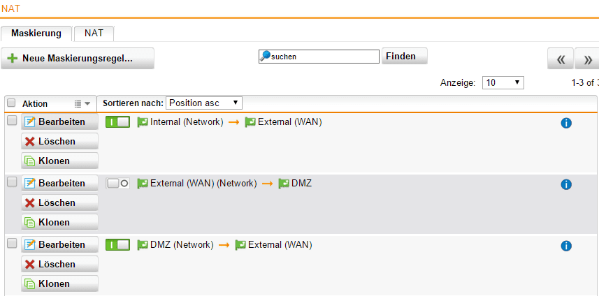

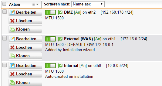

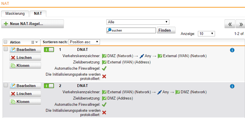

Ich habe leider noch Probleme beim Einrichten der DMZ. Ich will in der DMZ meine Cloud (Ubuntu Server) betreiben und habe es mittlerweile schon so weit konfiguriert, dass ich von der DMZ aus meinen Router pingen kann. Ein Ping in das interne Netz klappt wie gewünscht nicht. Nur leider kann ich wenn ich meinen Laptop in das 172er Netz hänge weder das DMZ Interface pingen noch den Server in der DMZ. Ich denke, der Fehler liegt irgendwo im Bereich Firewall/NAT/Maskierung, nur wo? Ich hab schon einiges ausprobiert, leider ohne Erfolg. Im Anhang habe ich ein paar Screenshots eingefügt.
Hier noch kurz mein derzeitiger Aufbau:
DMZ: 192.168.178.0/24
WAN: 172.16.0.0/24
LAN: 10.0.0.0/24
Sophos UTM 10.0.0.5
FritzBox 172.16.0.1
WAN Interface in der Sophos 172.16.0.2
DMZ Interface in der Sophos 192.168.178.1
Server in der DMZ: 192.168.178.2

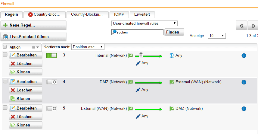

Ist es gewollt, dass die Regeln (Firewall, Masquerading) teilweise deaktiviert sind?
Wie "hängst" du das Notebook in die DMZ? Schließt du das Notebook an einem Switch an welches in der DMZ hängt? Oder ist das Notebook im LAN mit der DMZ-IP?
Wie schon von paulianer geschrieben, müssen die Firewall-Regeln nach dem Erstellen auch noch aktiviert werden (Schieber auf "I"). Das DNAT brauchst Du nicht und kannst es wegschmeißen, die Maskierung External -> DMZ ebenfalls.
Ja das ist gewollt, hier habe ich ein bisschen rumprobiert, was welche Auswirkungen hat. Das Notebook schließe ich am am zweiten LAN Port der FritzBox an, es ist also nicht im Netz der DMZ. Sorry falls das etwas falsch rüber gekommen ist.
DynDNS setzt ja nur die ständig wechselnde öffentliche IP-Adresse in einen festen DNS-Namen um, das tangiert die Fritzbox überhaupt nicht und die lässt erstmal nichts von außen rein. Die Fritzbox bekommt auch überhaupt nicht mit, ob jemand von extern den DynDNS-Namen oder die IP-Adresse in den Browser, den FTP-Client oder wasauchimmer eingetippt hat, denn letztendlich wird die immer über die IP-Adresse angesprochen.
Deswegen muss auf jeden Fall ein Portforwarding gemacht werden, und um es zu vereinfachen, sollte die UTM als Exposed Host eingerichtet werden, damit jedweder Verkehr an die UTM geht und die dann filtern kann. Sonst könnte es sein, dass z.B. Port 443 auf der UTM weitergeleitet ist, aber nie irgendwelcher Verkehr dafür kommt, weil die Fritzbox das schon nicht an die UTM weiterleitet.

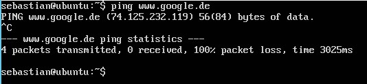

N´abend, ich schon wieder :-)
Ich habe jetzt die FritzBox als Exposed Host konfiguriert und alle überflüssigen Regeln(Firewall, NAT, Masquerading) über Bord geworfen. Nur leider bekomme ich immer noch keine Verbindung vom 172er Netz in die DMZ rein. Außerdem habe ich bemerkt, dass ich von der DMZ aus nicht ins Internet komme, es funktioniert kein Ping z.B. in Richtung Google. Er löst allerdings die Adresse richtig auf, also liegt es an der Rückroute?
Es gibt einen Menu Punkt wo IGMP weiterleiten angehackt sein muss.
Darum Kommt beim Ping ins Internet Hinaus nix retour.
Arbeitet wife angedacht.

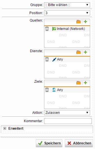

Du musst noch ein paar Firewallregel erstellen.
Von Dmz ins Internet
Von Lan ins Dmz
Dann noch eine Nat Regel vom DMZ ins Internet. Jee nach netzaufbau bei Dir.
du kannst es mal mit einer Regel versuchen das alles raus darf
Nachdem ich die Firewallregeln erstellt habe, geht der Ping von der DMZ jetzt auch in Richtung Internet. DynDNS habe ich auf der Sophos auch schon eingerichtet. Das letzte was mir jetzt noch fehlt, ist der Zugriff von extern auf die Cloud via der DynDNS Adresse. Intern via IP-Adresse funktioniert schon. Bisher bekomme ich immer die Meldung "Forbidden You don't have permission to access / on this server." wenn ich von extern darauf zugreifen will.

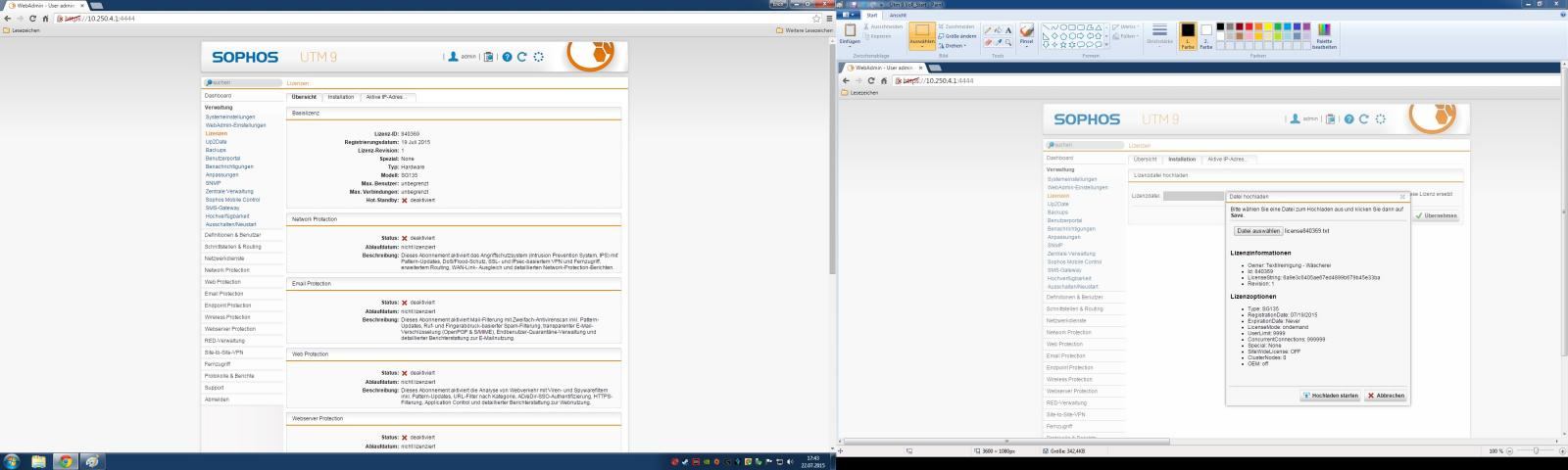

Nur wenn ich die Voll Lizenz einspiele hab ich plötzlich kein W-Lan und keinerlei Protektion mehr am Laufen. Wo könnte da der Fehler liegen? Bitte um Hilfe.
Was hast Du für eine "Voll-Lizenz"? Die SG braucht eine andere Lizenz als eine alte ASG oder UTM.
@ Eye-Q
Ist mir schon klar, dass die ASG nicht auf der SG funktioniert. Habe auch eine SG-Lizenz für die SG mit dem mitgelieferten Schlüssel erstellt. Nur wenn ich die erstellte Lizenz einspiele, sind die Felder wie zb. W-Lan ausgegraut und ich kann zb. die W-Lanknoten AP 30 nicht administrieren. Wenn ich die Test-Lizenz für die SG zurückspiele, kann ich alles wie gewohnt administrieren.

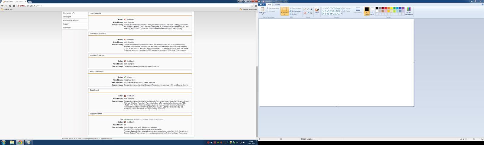

Mach' mal bitte einen Screenshot von Verwaltung -> Lizenzen (bzw. Management -> Licensing, wenn der WebAdmin auf englisch eingestellt ist), während die "Voll-Lizenz" eingespielt ist.
Leider kann man auf den Screenshots nicht wirklich was erkennen. Aber du wirst die SG ja bei einem Partner gekauft haben also würd ich mich einfach an diesen wenden.
Der Partner ist Future-X und die haben mich an Sophos direkt verwiesen, von denen ich auch den Lizenschlüssel bekommen habe. Hab heute in MY UTM gesehen, dass wenn ich die erstellte Lizenz anklicke da drinnen steht das die für die SG210 ist. Glaube da liegt der fehler.

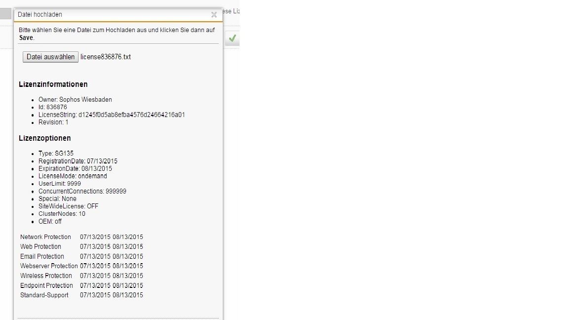

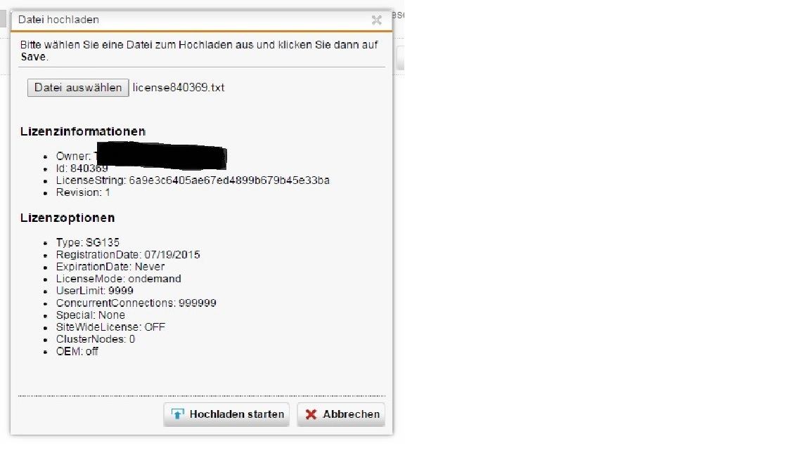

Guten Morgen,
hab jetzt die korrigierte Lizenz(SG135) erhalten. Wenn ich die aber einspiele, sehe ich in der Lizenz kein Anfangs und Enddatum der Protektion (siehe Fotos). Muss ich da jetzt noch was dazukaufen? Bei der Testlizenz sehe ich die Daten und kann alles Administrieren.
defg1: schaut seltsam aus, wieso wendest du dich nicht an deinen Sophos Partner der dir das verkauft hat?
Hab schon wie gesagt den Partner angesprochen, aber die haben mich an Sophos weitergeleitet, da die nur die Hardware verkaufen.
