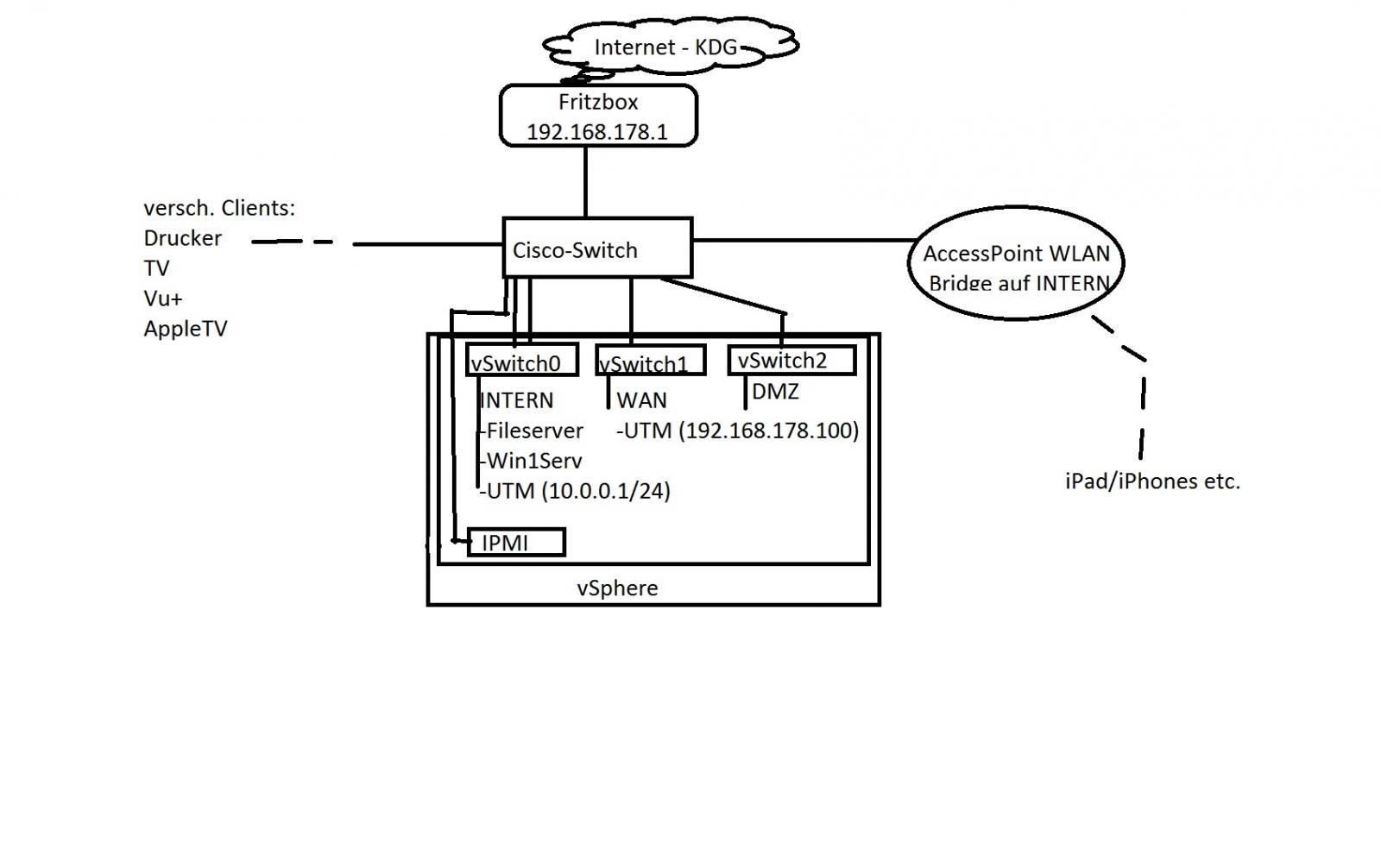

Ich bin irgendwie schon total verzweifelt! Ich dachte ich bekomme es alleine hin - aber nun bin ich schon das 6. Wochenende in Folge mit meinem Heimnetzwerk im "unreinen".
Nun zu meinem Case: Ich hatte vor, mein Netzwerk hinter die Sophos UTM zu legen. Ich habe die UTM schon lange in Betrieb gehabt für VPN Verbindungen.
Ist: KDG Fritze 6360 (aktives WLAN) - Cisco-Switch - Clients (u.a. vSphere v5.5 mit Sophos UTM)
Wegen der sehr schlechten WLAN Leistung und dem verlagern des WLANs in die sichere Zone habe ich mir ein AP15 von Sophos zugelegt.
Nun habe ich einfach alles an meinen Switch angeschlossen. Danach der Appliance 3 Netzwerkkarten zugewießen und beim ESXi 3 Switche angelegt (einen Intern mit der VMs + Management und 2 Physichen NICs, dann 2 weitere mit jeweils nur der UTM und jeweils einem eigenen NIC - einmal für WAN und einmal für eventuell später DMZ).
Im nächsten Step einmal die UTM auf Werkseinstellungen zurück - Konfigurator - eth0 Intern (DHCP-Server 10.0.0.1/24), eth1 WAN mit fester IP (192.168.178.100 an Fritze 192.168.178.1/24)
Eingeloggt - WLAN Eingerichtet (Gast-Erst-Konfi genutzt) und AP in Bridge-Mode gewechselt. Fritte Exposed Host auf 192.168.178.100.
Nun dachte ich: alles mal neu Starten und freuen. Denkste.. irgendwie funktioniert nichts... mit den Clients in Intern komm ich kein Netz. In vSphere und vCenter lassen sich die IPs nicht ändern - bzw. bin ich zu blöd dazu ;) Ich komme irgendwie mit meinem ganzen Konzept noch nicht zurecht und dazu habe ich den Verdacht, dass ich schon grundsätzliches falsch angegangen bin! Aber ich komme noch nicht dahinter, wie ich es beheben kann eventuell VLANs oder 2 Switche oder Direktverbindung - oder den Server neu aufsetzen etc. :wut:
Ist es denn eigentlich ein Problem, dass die Appliance den DHCP-Server stellt? Diese Startet ja erst, nachdem der Host geladen ist, bzw. hat ja auch das Supermicro-Board keinen DHCP-Server mehr wenn es aus ist. Irgendwie bin ich total verwirrt ;)
Habt ihr eine Ahnung?

Am besten Du zeichnest deine Umgebung mal auf (MSPaint reicht), sonst kommt man schlecht auf einen grünen Zweig. Die Fritzbox muss auf jeden Fall direkt mit dem physikalischen LAN-Port des ESXi verbunden werden, wo der virtuelle Switch mit dem WAN-Port der UTM hinter hängt. Der Cisco-Switch wird dann mit dem physikalischen LAN-Port des ESXi verbunden, wo der virtuelle Switch mit dem LAN-Port der UTM angeschlossen ist.
Was meinst Du mit "das Supermicro-Board hat keinen DHCP-Server mehr wenn es aus ist"? Wozu braucht das Board einen DHCP-Server?
Sorry wegen der schlechten Beschreibung. Ist nicht gerade meine Stärke!!!
Danke für den Tipp mit der Direktverbindung. Ich häng mal meine Paintzechnung an!
Das Board bekommt seine IP für die Fernwartung ja von dem DHCP-Server von der Appliance, dieser liegt auf dem Server.
PS: Habe eben wieder alles resetten müssen! Bin erstmal froh, das wenigstens die Fritze wieder WLAN bietet - der Rest ist erstmal ohne Netz [emoji22]
Ja nee, so wie Du das aufgezeichnet hast sollte das zwar funktionieren, man könnte aber, wenn man sich eine IP-Adresse mit passendem Gateway manuell vergibt, an der Sophos vorbei ins Internet.
Also wie geschrieben:
- NIC des vSwitch1 direkt mit der Fritzbox verbinden
- NIC des vSwitch2 erstmal außen vor lassen, wenn der vSwitch überhaupt eine physikalische NIC benötigt; wenn in die DMZ nur virtuelle Server sollen, braucht der vSwitch gar keine physikalische NIC.
- Den Rest so belassen, dann sollten die Clients ihre IP-Adresse vom DHCP-Server der UTM bekommen
- Für Fernwartung empfehle ich sowieso eine statische IP-Adresse, sonst gibt es, wie Du schon festgestellt hast, das Henne-Ei-Problem.
Die UTM muss natürlich dementsprechend konfiguriert werden, u.a. müssen Masquerading und Firewallregeln eingerichtet werden. Die Frage ist auch, was die Clients aktuell für eine IP-Konfiguration erhalten (sowohl IP-Adresse als auch Subnetzmaske, DNS-Server und Standardgateway), und wenn Du die Netzwerkverkabelung so belässt und der DHCP-Server der Fritzbox noch aktiv ist, kann es sogar sein, dass die Clients die IP-Adresse wieder von der Fritzbox erhalten und somit komplett an der Sophos vorbeigehen.
xalur: Fritzbox direkt an die WAN NIC (vswitch1) der Sophos VM.
Switch kommt nachher an den vSwitch0 NIC.
Wenn du Fritzbox und Sophos gleichzeit als DHCP Server im selben physikalischen Netz betreibst, gibt es Probleme.

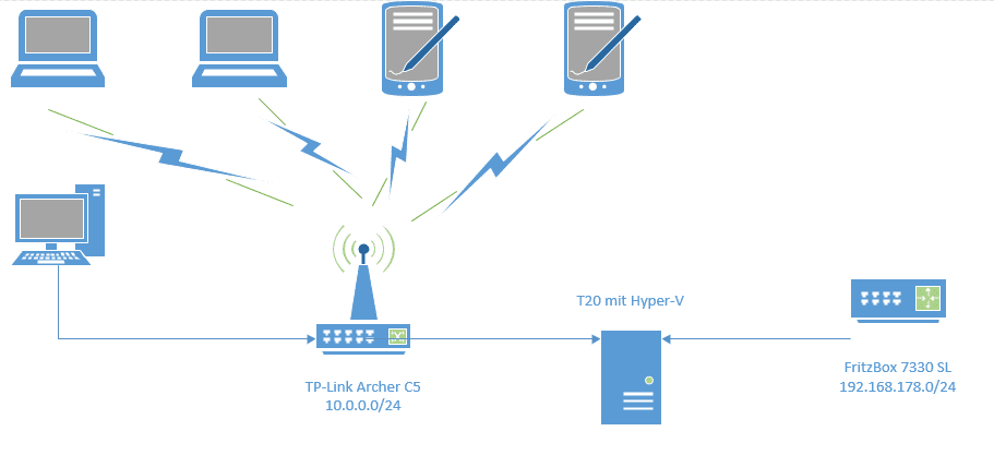

Danke erstmal für den Input. Ich habe letztes Wochenende leider keine Zeit gehabt, mir aber unter der Woche noch ein paar Gedanken dazu gemacht. Wäre der Aufbau den ich im Anhang angehängt habe prinzipiell so richtig? Vor allem mit dem TP-Link Router als Switch und WLAN AP. Ist das WLAN so nutzbar? Die UTM habe ich heute bereits auf einer virtuellen Maschine installiert, aber noch nicht eingerichtet.
Als IP Konfiguration der "WAN Seite" habe ich auf dem Bild das Standard Netz der FritzBox genommen, dieses könnte aber ohne Probleme geändert werden. Die "LAN Seite" mit 10.0.0.0/24 würde ich gerne so beibehalten, da ich dieses Netz derzeit nutze und nur ungern an allen Virtuellen Maschinen die IP ändern möchte :-)

irgendwie klappt das ganze nicht so recht -,-
Ich denke das Problem liegt bei den virtuellen Switches in Hyper-V. Ich bin mir nicht sicher, wie ich diese konfigurieren muss. Extern, intern oder privat?
Meiner Meinung nach brauche ich für die Sophos UTM zwei virtuelle Switche. Einmal einen der zur WAN Seite (172.16.0.0/24) zeigt und einen der in mein LAN (10.0.0.0/24) zeigt.
FritzBox: 172.16.0.1
Sophos UTM: 10.0.0.5
Muss ich dann den WAN Netzwerkadapter (eth1) unter Hyper-V mit z.b. 172.16.0.2 anlegen?
