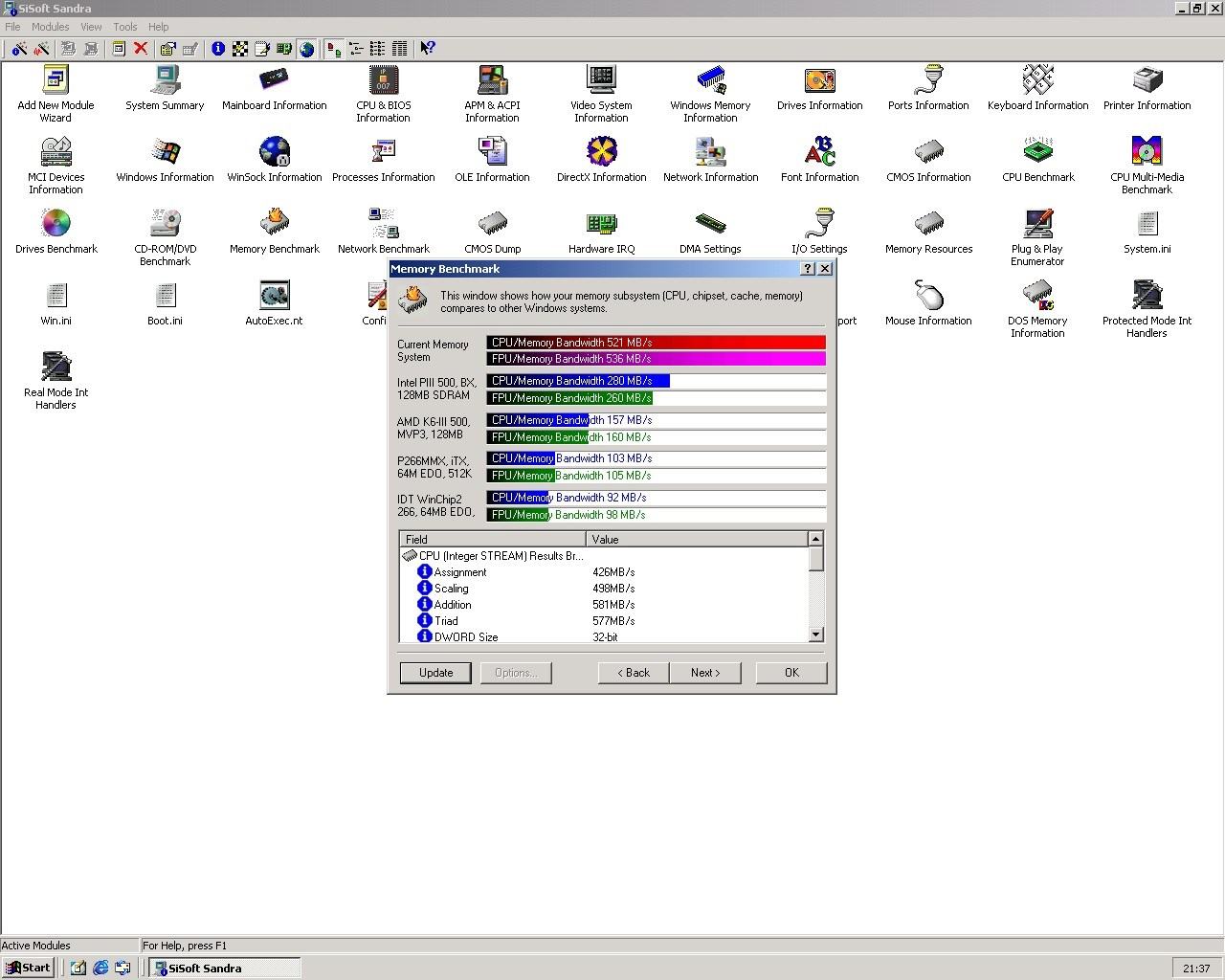

Zu empfehlen ist hier dieser Thread auf Vogons.
Der User dort hat ein Supermicro P3TDE6 mit Serverworks Serverset III HE-SL Chipsatz getestet, so wie auch auf dem Intel SDS2 verbaut ist.
Zusammengefast:
Intel i815 Chipsatz (Single Channel SDRAM) - 363 MB/s
Serverworks Serverset III HE-SL (Dual Channel SDRAM) - 494 MB/s
Mein eigener Test mit dem SDS2 ergab bei mir 529 MB/s.
Damit die Ergebisse vergleichbar sind, habe ich wie der User aus Vogons auch Sisoft Sandra 99 verwendet. Das sind jedoch reine Benchmarks auf die Speicherbandbreite bezogen. Im Serverbetrieb sehr wichtig, doch in Sachen Gaming, wie die Benchmarks auf Vogons zeigen, ist der Einfluss derer sehr ... sehr gering.
Zusammengefast:

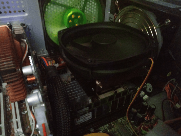

Ich habe einen 120mm Top-Blow Kühler drauf bekommen, mit einem zurecht gebogenen Sockel 370 Bügel. Der Kühler hat nur 2 Heatpipes und ist erstaunlich leicht. Ich hatte vorhin einen 140er Lüfter mit 120er Löchern verschraubt. Vermutlich hab ich dabei zuviel dran rum gezerrt....

Hier auch mal noch ein Bild dazu. Hätte ich den Haltebügel noch etwas lockerer sitzend gebogen, hätte das wahrscheinlich gut geklappt. mit dem 140er Slipstream bekommen die Spannungswandler, Spuhlen, RAM & Chipsatz direkt mit frische Luft. Die Spannungswandler und Spuhle links vom Socker sind ganz schön heiß geworden. Also kaum zum anfassen, trotz aufgeklebter Kupferkühkörper. Daher der Umbau. Aber ich hatte in den letzten Tagen sicherlich auch 30 Grad oderso im Zimmer. Schön leise wars auch.

Kannst du dich noch erinnern, ob dual-sdram viel gebracht hat? AGP hat es glaub auch nicht. Daher hatte ich das Board immer als uninteressant abgespeichert. Dass es aber 2 sdram Kanäle hat, war mir nicht bewusst.
Genaugenommen ist dies kein Dual Channel SD Ram, wie wir es bei heutigen Mainboards haben.
Heutzutage haben wir ja mehrere Speichercontroller, welche jeweils ihr eigenes Set an Ramriegel ansprechen.
Der Serverworks arbeitet hingegen mit Kombinierten Riegeln. Also mit einem 128 bit Datenbus.
Die Riegel laufen damit nicht "getrennt" wie bei Dual Channel sondern "Gemeinsam"
Zu den Benchmarks sei gesagt, dass ich leider bisher kein Tool gefunden habe welches den RAM wirklich testen kann.
Dazu sind die CPUs nicht schnell genug. Ich vermute, dass man den RAM erst richtig merkt, sobald DMA und Server Anwendungen ins Spiel kommen.
