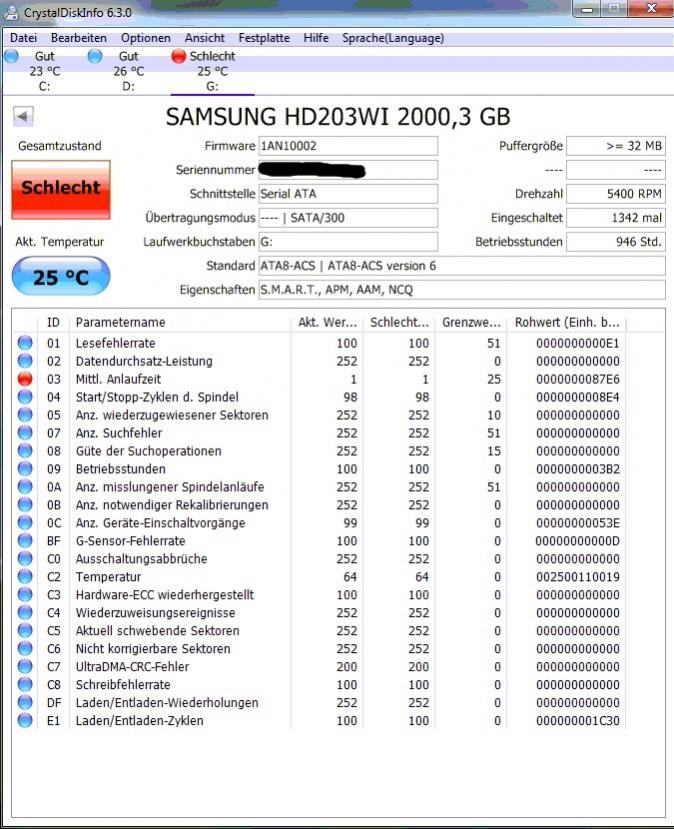

Hallo!
Könnte den Screenshot jemand anschauen und sagen was mit der Festplatte los ist? Habe heute schon die Windows-Eigene Fehlerüberprüfung durchlaufen lassen, diese hat keine Probleme gefunden.

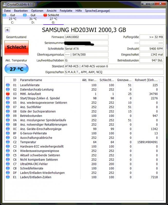

erstmal in optionen = > erweiterte optionen = > rohwert ( einh. bezogen ) : auf 10 DEC stellen.

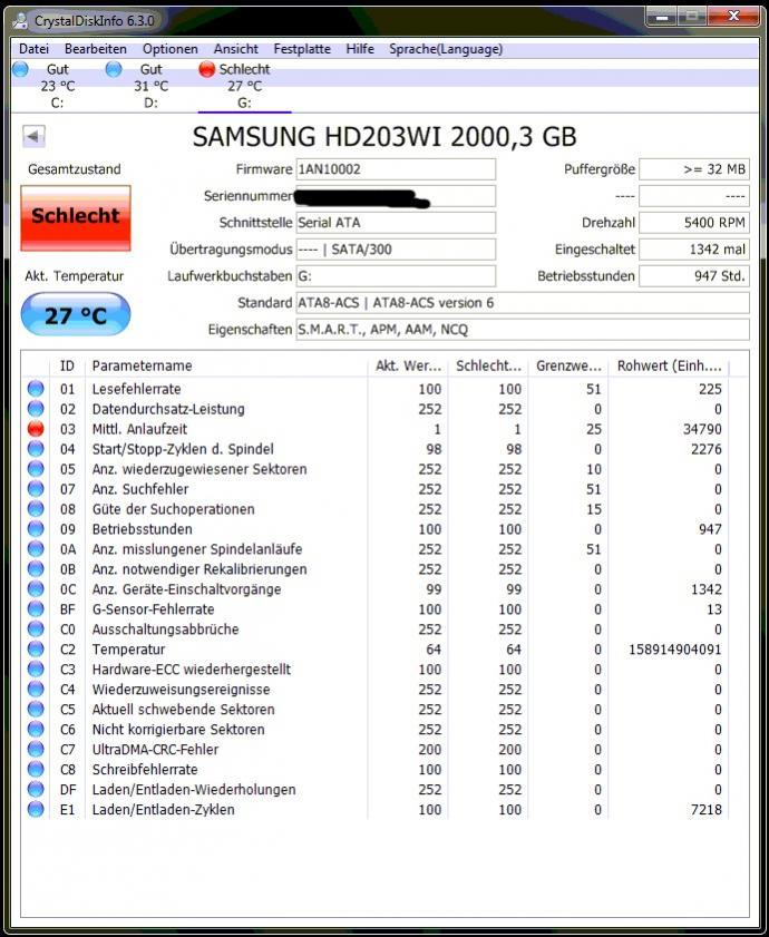

Hier nochmal :)
silence2k9, waas sieht Du jetzt, was Du vorher nicht gesehen hast? Ich sehen jetzt nicht, wie heiß die Platte maximal geworden ist, denn das steht in den ersten beiden Bytes des Rohwertes von C2, ist aber mit 0x25 = 37°C absolut in Ordung. Die Umstellung auf dezimale Anzeige ist Unsinn, wer mit hexdezimalen Zahlen Probleme hat (Tipp: Windows Rechner in der Ansicht Programmierer!) sollte nun wirklich nicht versuchen auch noch die S.M.A.R.T. Werte von anderen Leuten zu analysieren.
Andi316, prüfe mal ob Deine HDD ein FW-Update braucht und führe es ggf. aus, sonst hast Du an einem SATA 6Gb/s Host Controller ein Problem mit der Platte und das könnte auch genau dazu führen, dass die Anlaufzeit zu groß wird, es kann die Platte aber auch zerstören.
