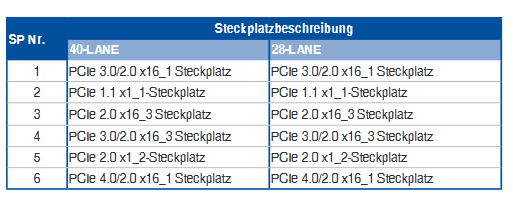

2.) In welchen slot kommt die zweite Grafikkarte???
Ich habe 40 Lanes.
Kann ich je nach Platz den Slot 3 oder Solt 4 Nehmen?

2) 1+4 würde ich in meiner Unwissenheit tippen

2) Blick ins Handbuch vom Mainboard oder auf die Hompage. Is nicht so schwer.
Den Blick habe ich gemacht, ich habe oben doch die Beschreibung der Steckplätze verlinkt.
Gut also kommt die Karte dann in den Slot 4 dann ist das mit den Brücken auch klar.

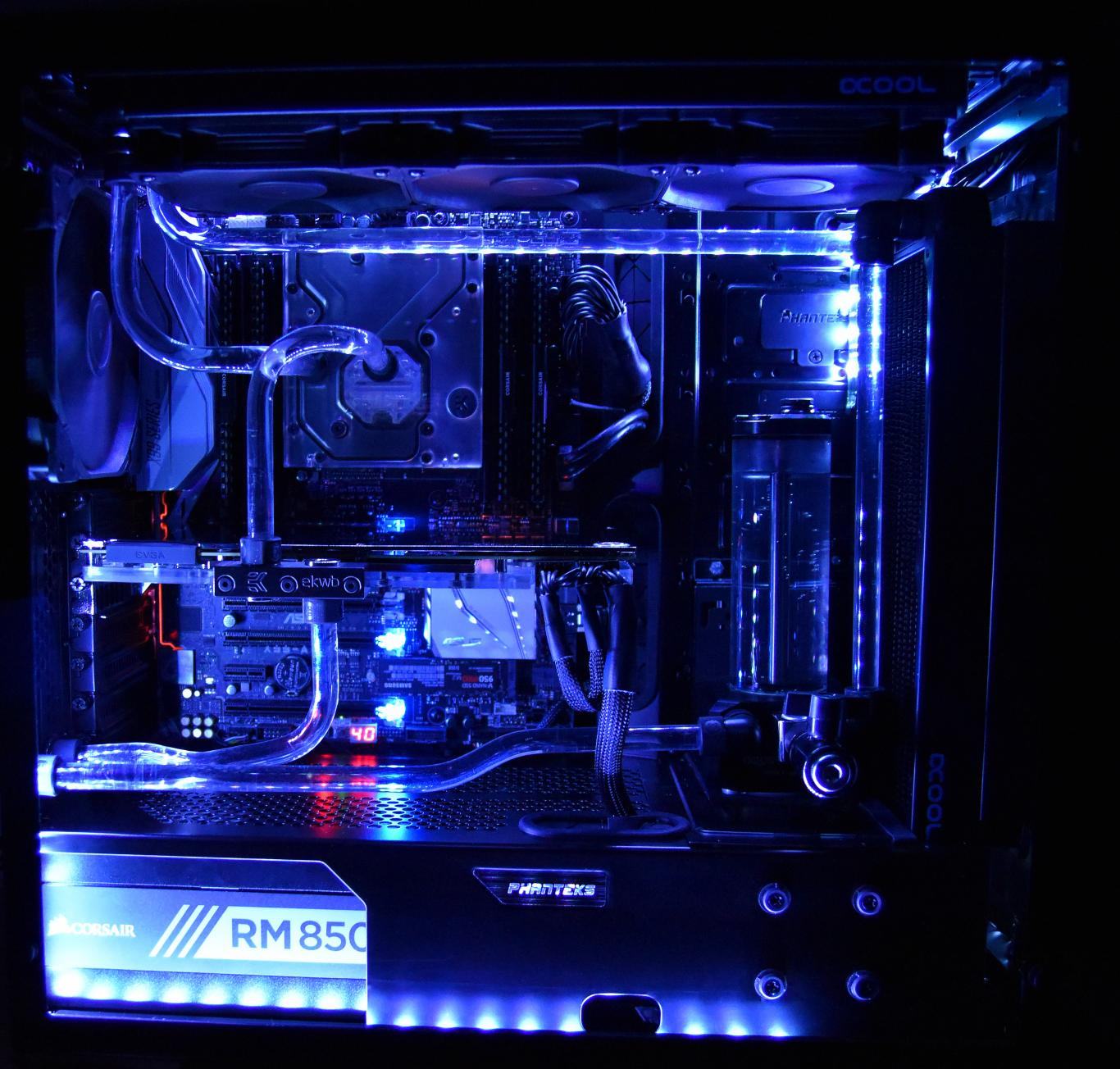

Und FUCK .. bei mir sieht das einfach nicht gut aus^^
Ein Glück hab ich ein Gehäuse ohne Fenster.
Mein Rechner muss nur schnell sein.

Kann das sein das da Zwei SSD,s einfach so drin hängen? :d Rechts im Bild?
Mit ein paar kabelbindern bekommt man da sonnst auch Ordnung rein :P

Festschrauben der SSDs wird ja auch überbewertet^^
