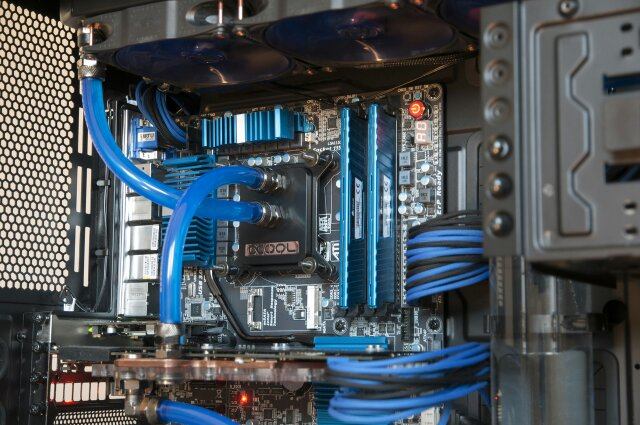

endlich gestern mein Rechner Fertig gestellt.
Am längsten habe ich gebraucht den weißen Paracord wieder zu entfernen.
Sorry für das schlechte Bild aber Nächste Elektro gerät wird eine anständige Kamera.

Dank diesem thread bin ich auf paracord gestoßen und bin sehr glücklich. Wunderschön dazu noch preiswert!
Gesendet von meinem Galaxy Nexus mit der Hardwareluxx App
