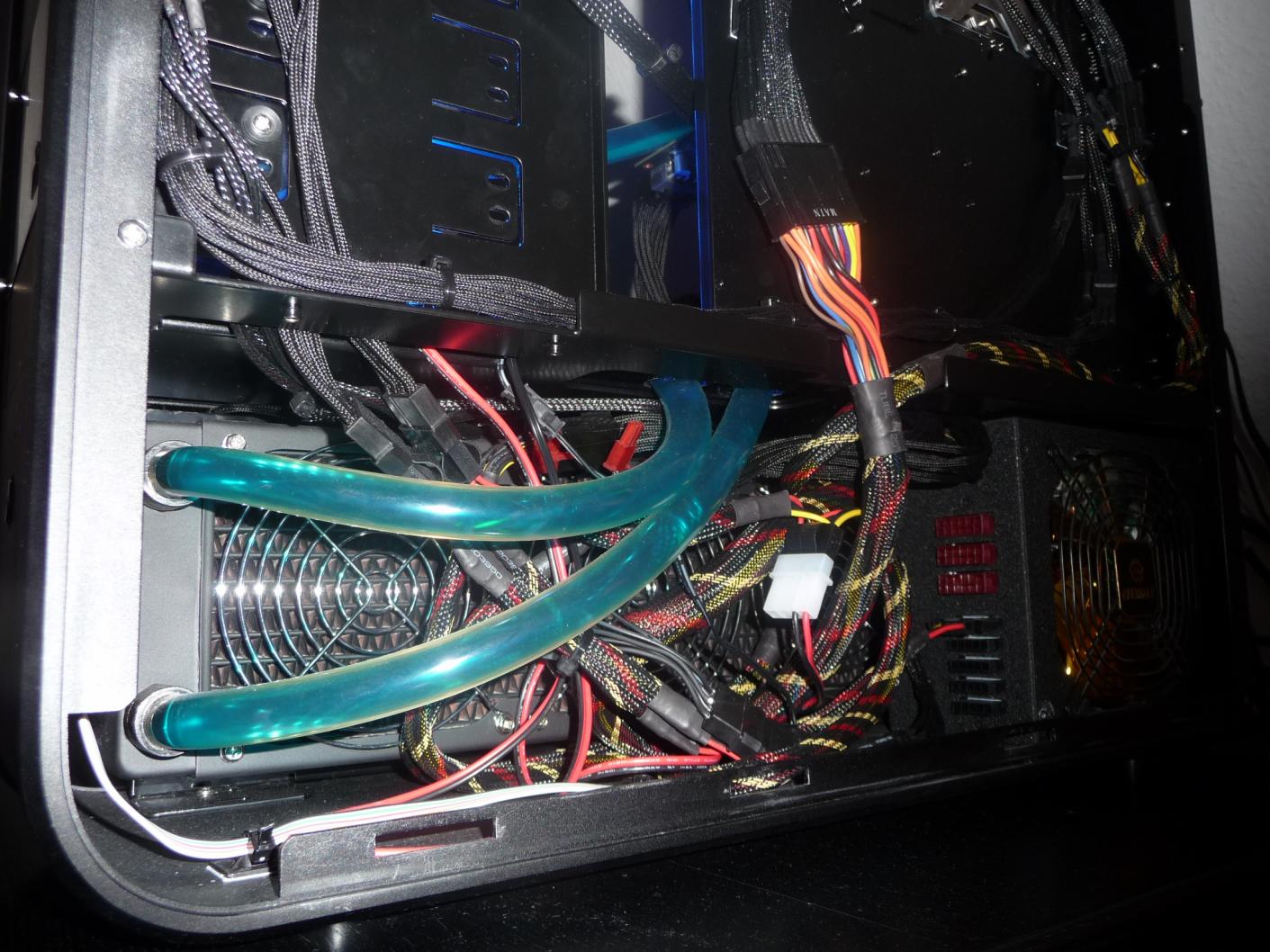

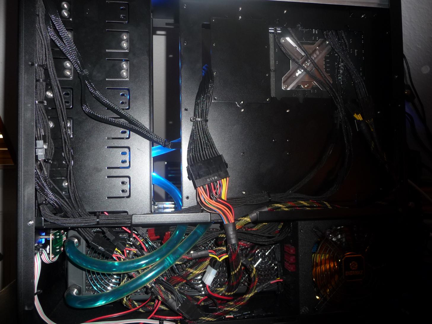

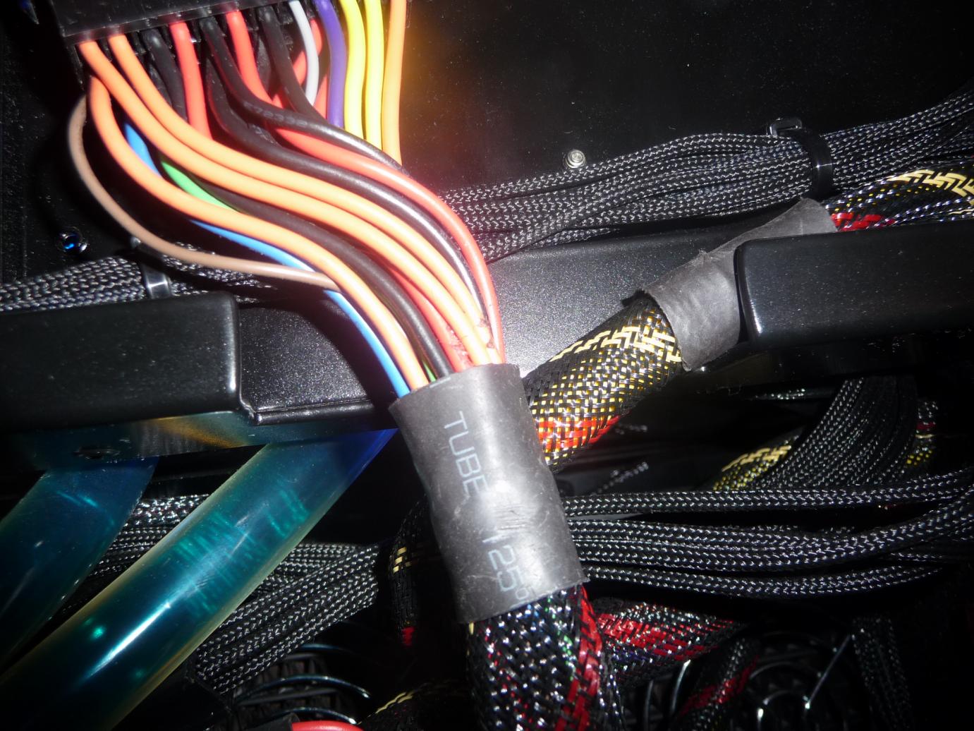

schaut mal ich wollte demnächst mein Netzteil schwarz Sleeven weil ich denke, dass dieser Kabelsalat die Wärmeabfuhr gefährdet. Wenn ich mein Netzteil Sleeve sind wahrscheinlich 75% davon weg.
Was meint ihr?
Wie sieht das bei euch aus?
So lassen oder mit Sleeven anfangen?
LG
niveK.

Ist das jetzt wirklich eine Frage?
Oben hast du alles halbwegs verlegt und unten so ne Murkserei! Wenn dann richtig oder garnicht!
Das Netzteil ist doch modular! Da kannste dir schön die richtige Länge an Kabeln selber machen und schön sleeven, dann noch anstaädig verlegt und es wird astrein!
gruß
dirk
Das Netzteil ist teilmodular, ATX + 12V sind fest verkabelt.
Aber warum drehst du das Netzteil denn nicht einfach rum, damit der Radi quasi Luft ins Netzeil abführt und die dann durch das Netzteil nach draußen?
(Das setzt natürlich vorraus das die Lüfter am Radi auf der anderen Seite ins Gehäuse saugen....)
