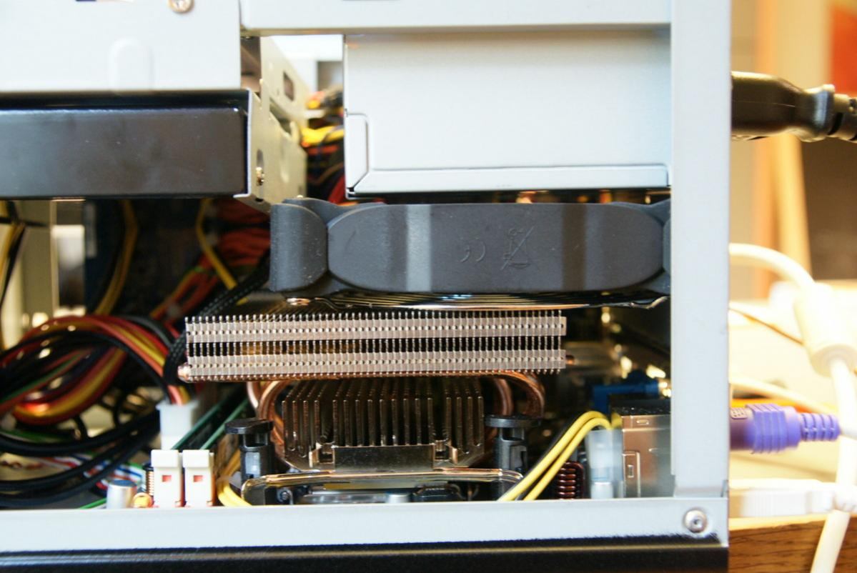

Als CPU-Lüfter habe ich den Shuriken mit einem umgedrehten 120er Noiseblocker bei 700 U/Min, den hört man nur, wenn man sein Ohr neben dem Gehäuse hat, wirklich...
habe eine ASUS 9600GT Silent (passiv), wird aber zu heiß ohne Lüfter. Zwischen Karte und Lochblech passt noch der Shuriken Lüfter (12mm dick), der läuft jetzt mit 6V. Die Karte liegt im idle bei 46°C, der Prozessor nunmehr bei 32°C. Die Onboardgrafik bekommt nicht mehr so viel Luft, liegt nun immer bei 60°C. Prozesor bei Last niemals über 60°C, die Grafikkarte maximal bei 65°, ich denke das ist schon ok so... 3DMark06 liegt bei knapp 11000, Cinebench10 bei 91 Sekunden...alles ohne übertakten und mit XP.
Das Gesamtsystem ist nun bei 15db, das nenne ich SilentPC (zum Vergleich ist eine externe Platte mit 2,5 Zoll deutlich lauter als der ganze Rechner)

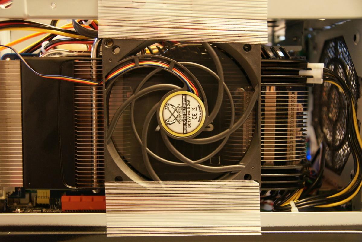

Habe das Netzteil geöffnet und den 80er Lüfter ausgebaut. Der originale CPU-Lüfter des Shuriken bläst den Kühler an, der originale Netzteillüfter saugt Luft an. Nun habe ich den Shuriken-Lüfter durch einen 120er Noiseblocker ersetzt und ihn umgedreht. Nun saugt er vom Kühler ab und bläst ins Netzteil hinein (kommt dann durch die Löcher hinten wieder raus)
Nun könnte man noch die Gitter ausfräsen, dann käme wahrscheinlich noch mehr Luft durch, die Frage ist nur, ob es was bringt.
Den seitlichen Shuriken brauche ich eigentlich nur bei GPU-Belastung, wäre gut, wenn ich ihn manuell zuschalten könnte. Leider ist die Lüftersteuerung in der ASUS - Software ausgeblendet, sonst würde ich ihn darüber steuern. Geht das noch irgendwie anders?
lg dipsy

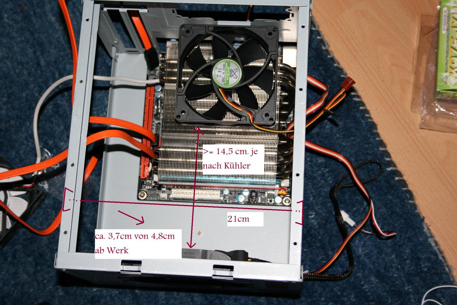

2,5" und 3,5" Schacht sollen weichen und nur die Schiene für das Slim Slot soll bleiben. Und an dieser soll das Quiet Drive per Kabelbinder hängen. Schätze das sollte passen. Muss es noch mal genauer ansehen.
Das Quiet Drive wiegt 860 g und mißt 145 x 198 x 36,5 mm
Die Länge des QD liegt bei ~20cm. Die Breite des Cases unter den von vorne gesehen Längsstreben beträgt 21cm. Die Breite des QD liegt bei 14,5. Da ragt es natürlich weit bis zum Cpukühler, aber nicht bis ans Netzteil. Die Dicke liegt mit 3,7cm unter der Dicke der Werkslösung mit 4,8cm.
Habe ich schon :) Die lagen einer Steckdosenleiste bei.
Hab mich mal an einer Skizze versucht. Das wäre zumindest mal eine Antwort auf die Frage, die ich mir die ganze Zeit stelle: Warum ist in dem Gehäuse zum Frontlüfter hin noch so viel - am ITX Faktor gemessen - nicht verbrauchter Platz? :)
Eben fällt mir ein: Eine Ungewissheit hat die Geschichte noch: Die Breite von 21cm ist nur ohne Grafikkarte gegeben ... Die bekomme ich morgen, man kann gespannt sein.

Zu dem Quiet Drive in 5,25":
Es passt leider doch nicht rein, wegen der Höhe der Grafikkarte. Eines mit 3,5" solle aber wohl mit Modifikationen passen.
Das mit 3,5 Zoll passt genau in den Schacht, die Festplatte ist damit gar nicht mehr zu hören.
