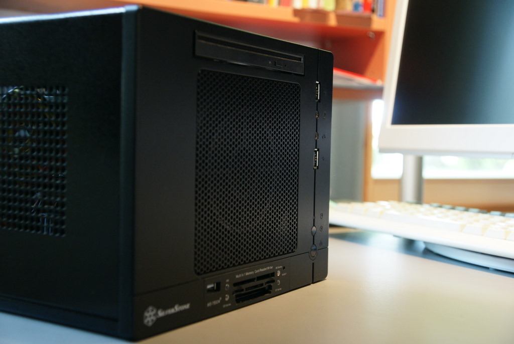

Hallo liebes Forum,
ich neu hier, gerade umgestiegen (zurück) vom IMac (Intelmac) auf PC. Habe mir einen SUGO aufgebaut mit folgender Konfiguration:
- Board Zotac 9300 ITX
- Intel Q9400s
- Samsung HM500LI umhüllt vom Quiet Drive 2,5 Zoll Gehäuse (sitzt nun im 3,5er Schacht)
- 4 GB Kingston
- CPU-Kühler Shuriken SCSK-1000 Lüfter abgebaut und ersetzt mit:
- Noiseblocker M12-S1 mit CPU-Absaugung (180°gedreht, 750 U/min)
- Netzteillüfter demontiert (der M12 bläst dort hinein)
- Gehäuselüfter demontiert

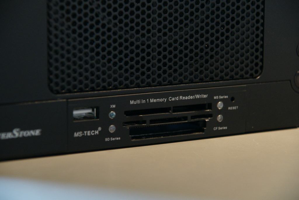

- Kartenlesegerät eingebaut (dazu Front geändert)

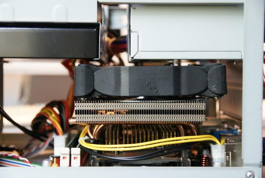

Also ich bin es nochmal.
Das Netzeil reicht aus. Habe den E8400 auf 3,6 Ghz laufen und die Grafikkarte aus 965/1190 Mhz. Zieht unter Last 295 Watt aus der Dose bei Prime und Furmark, Idle braucht der Rechner 75 - 80 Watt mit EIST und der Grafikkarte auf 200/200 Mhz.
Bilder kommen demnächst
---------- Beitrag hinzugefügt um 17:52 ---------- Vorheriger Beitrag war um 17:21 ----------
Wie versprochen,die Bilder:
da hätte ich noch was. das NT vom Gehäuse wurde (bei Barebonecenter glaube ich) als recht leise beschrieben. wie ist denn da euer subjektives Empfinden? da geht es mir hauptsächlich ums Idle - unter Last muß ja durchaus mal Luft abgeführt werden und da bleibt es ja nicht aus, daß es mal lauter wird.
Die GTS 250 ist lärmmässig an erster Stelle, gefolgt von der Velociraptor
Den Rest teilen sich der Front(Noiseblocker)- und der NT-Lüfter(beide jedoch nicht wirklich störend).

whippersnapper, hast du das Netzteil umgedreht oder gehört das so rum? Bin gerade etwas verwirrt. Wenn ja, wozu?
Welcher Kühler ist das?
Habe das Netzteil umgedreht, da ich nicht wollte, dass sich der CPU-Kühler und das Netzteil wegen dem Luftstrom in den Weg kommen.
