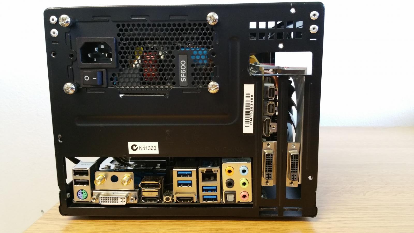

Hatte mal gesehen, dass wer die GTX970 JetStream rein bekommen hatte. Finde leider das Bild nicht mehr, daher keine Garantie.

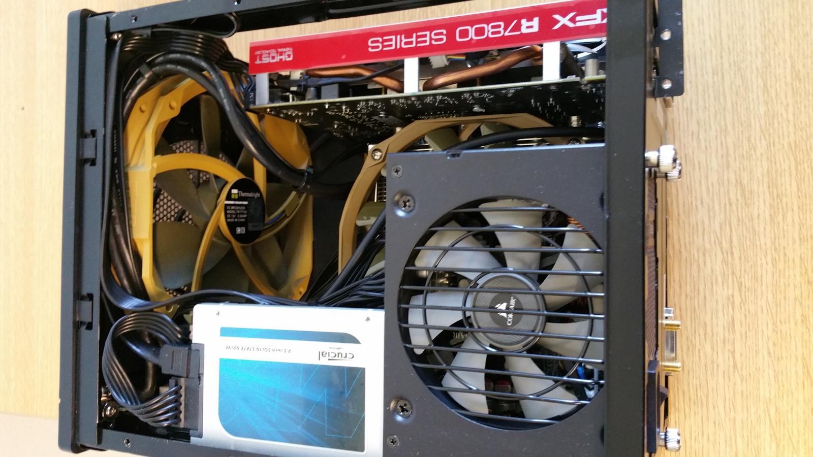

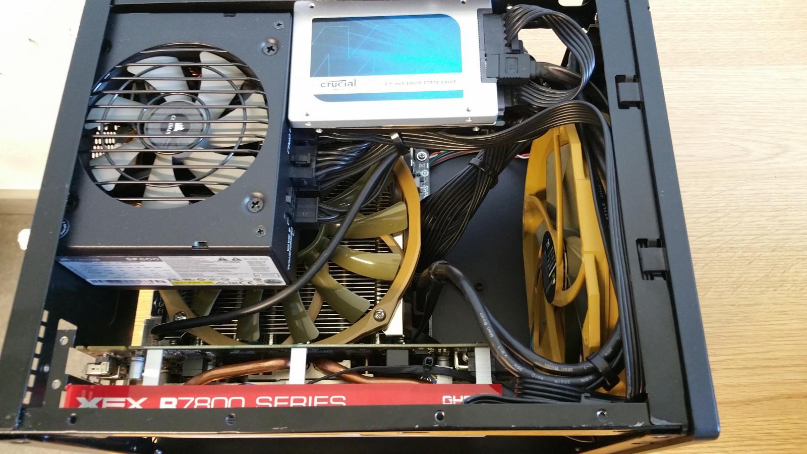

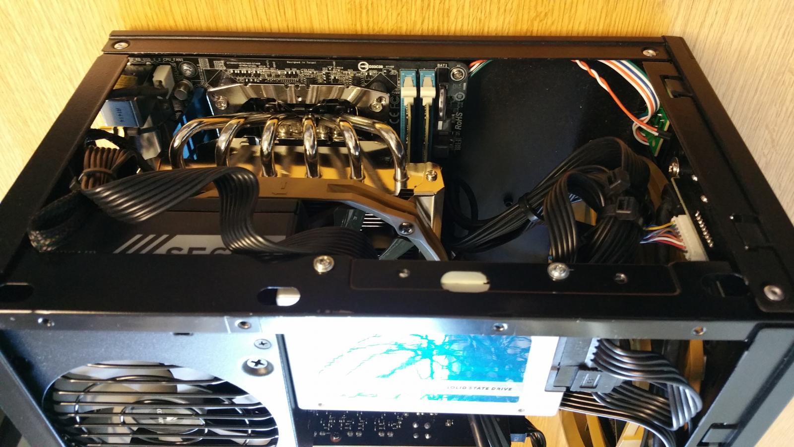

Hier mal noch ein Update von meinem System. Der Noctua NH-L12 musste weichen...
Neu ist ein Coolermaster Seidon 120v ver.2 mit einem NB eLoop B12-2 drin.

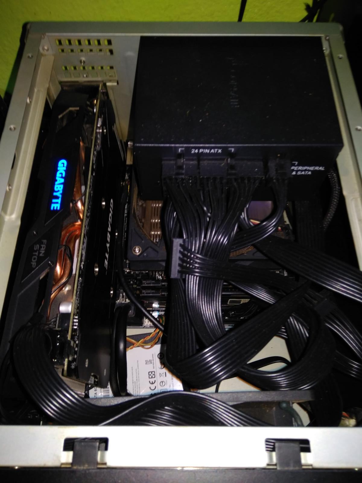

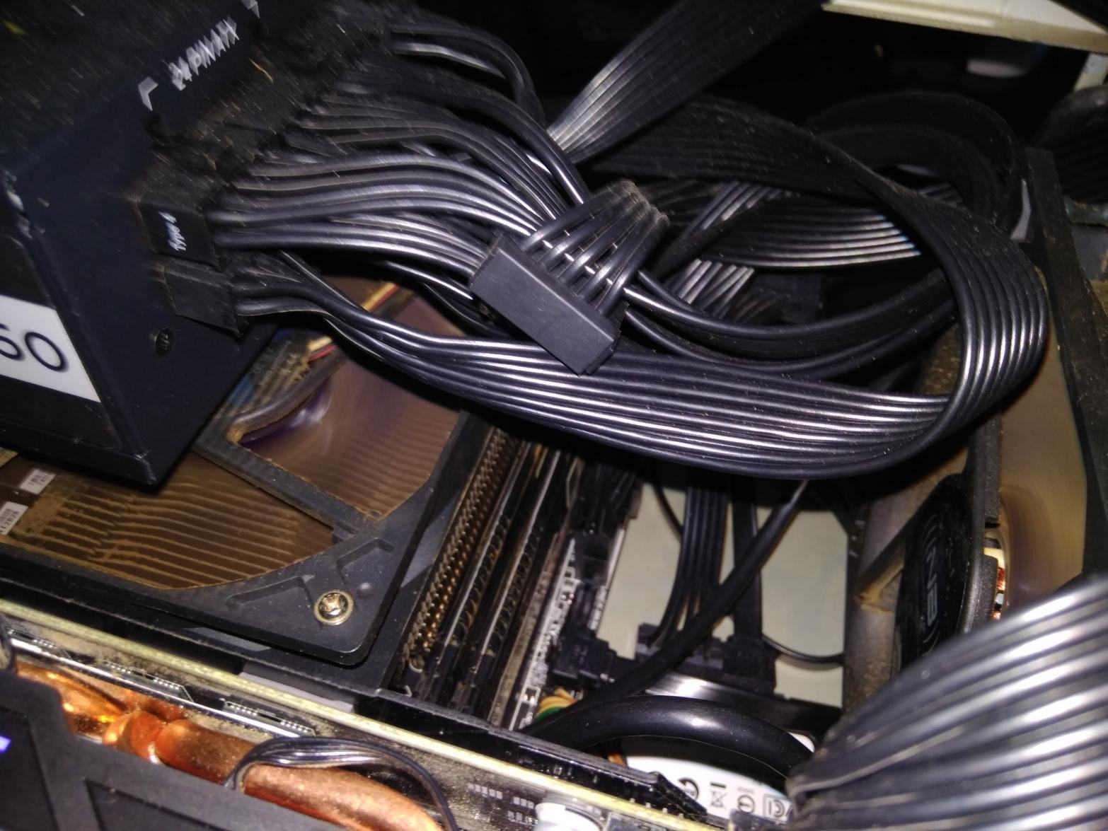

ich belebe den thread einfach mal zum leben, da ich auch etwas unzufrieden mit der temperatur bin und hoffe hier kann wer helfen
habe das s05 und würde gerne IRGENDWIE die temps runter kriegen ;D
verbaut ist folgendes:
Motherboard: Gigabyte H97N Wifi
CPU: Intel Core i5-5675C
Kühlung: Prolimatech Samuel 17
RAM: G.Skill Sniper DIMM Kit 8GB
Grafik: Gigabyte RX 480 Gaming G1 8GB
Storage: ADATA Premier SP550
Netzteil: Corsair SF450 450W SFX12V
in der front hab ich n slient NB XL 120er fix 1000rpm (zieht luft rein)
auf dem samuel 17 ebenso (bläst luft ins netzteil)
netzteil saugt luft vom samuel weg
festplatten konstruktion ist entfernt, ssd liegt auf dem boden vor dem 120er frontlüfter
problemkind ist meine cpu belüftung, da sieht einfach irgendwann ein hitzestau ergibt. es ist noch nicht wirklich kritisch (max um die 70-75°), allerdings wirds ja auch irgendwann mal wieder wärmer.
ich suche schon händeringend nach ner radial gpu lösung (siehe sig), aber wer weiß ob ich da jemals fündig werde.
vllt hat ja irgendwer ne idee wie man das problem noch beheben könnte

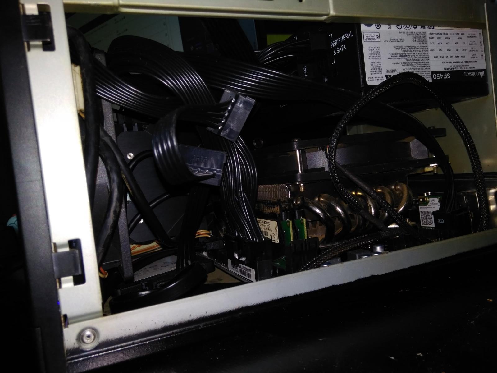

edit: hier noch paar bilder. zwischen dem front lüfter und der cpu hängt nix zwischen, das ist alles irgendwie aus dem luftstrom rausgedrückt. und ja ich rauche ;)
Idee 1: Da du den HDD Rahmen eh nicht nutzt und eine relativ kurze Graka hast, dürfte eine AIO passen und die CPU Temperatur merklich senken.
Idee 2: Ich hatte zeitweise neben dem Netzteil/über der Grafikkarte einen 60mm Lüfter. Auch auf 5V hat der gereicht, die Wärme da raus zu ziehen.
Idee 3: Köpf deine CPU.
Idee 4 (Achtung, total abwegig!): Schau, ob die CPU throttelt. Wenn nicht -> lass alles so.
die cpu ist schon geköpft, throttlen tut nix. meine gpu wird max 67° warm (im idle 35°), die cpu idled um die 45 grad und ist bei normaler belastung in games bei um die 55-65 grad. bei cpu aufwendigen spielen halt 70-75° (division z.b.)
es ist alles im rahmen. nur hätte ich halt gern weniger luftstau im gehäuse.
hatte ne zeit die gpu ausgebaut und mit der igp gehaust. da war die cpu im idle bei 35-38°, max load um die 65°
die gpu gibt halt hitze ins gehäuse ab, da würde ne radiallösung helfen, aber ist nicht so einfach wen zu finden, der tauscht.
hatte auch schon nach anderen cpu lüftern geguckt, aber irgendwie bringt das alles nix, oder ich hab mich falsch informiert. hab auch schon nach stärkeren lüftern allgemein geguckt um die nb zu ersetzen, aber dann hab ich wieder turbinen im case, wenn ich mehr kühlleistung will
wasserkühler hatte ich bisher noch nie, stell ich mir aber auch schwierig vor ohne vernünftigen luftstrom, zumal das ding ja auch strom zieht ohne ende nehme ich mal an (hab alles bis zum erbrechen undervolted, der umwelt zu liebe ;))
wenn ich den gehäusedeckel abnehme gehen die temps schlagartig um 15 grad runter. aber das muss doch auch mit deckel drauf irgendwie realisierbar sein :d
edit: ich denk ja mittlerweile sogar drüber nach das case zu wechseln, aber ich will halt nix größeres ansich...
edit2: aktuell habe ich an der front und auf der cpu den hier Noiseblocker NB-BlackSilentFan XL1 Rev. 3.0 Preisvergleich Geizhals Deutschland
gibt es lüfter, die ohne gleich wie turbinen zu klingen deutlich mehr luft schäffeln und so das innenleben merklich kühler halten? die laufen beide mit 1000rpm und sind für mich nicht wirklich warnehmbar. theoretisch kann ich n lüfter bis zu 160mm an die front kriegen bei 2cm dicke

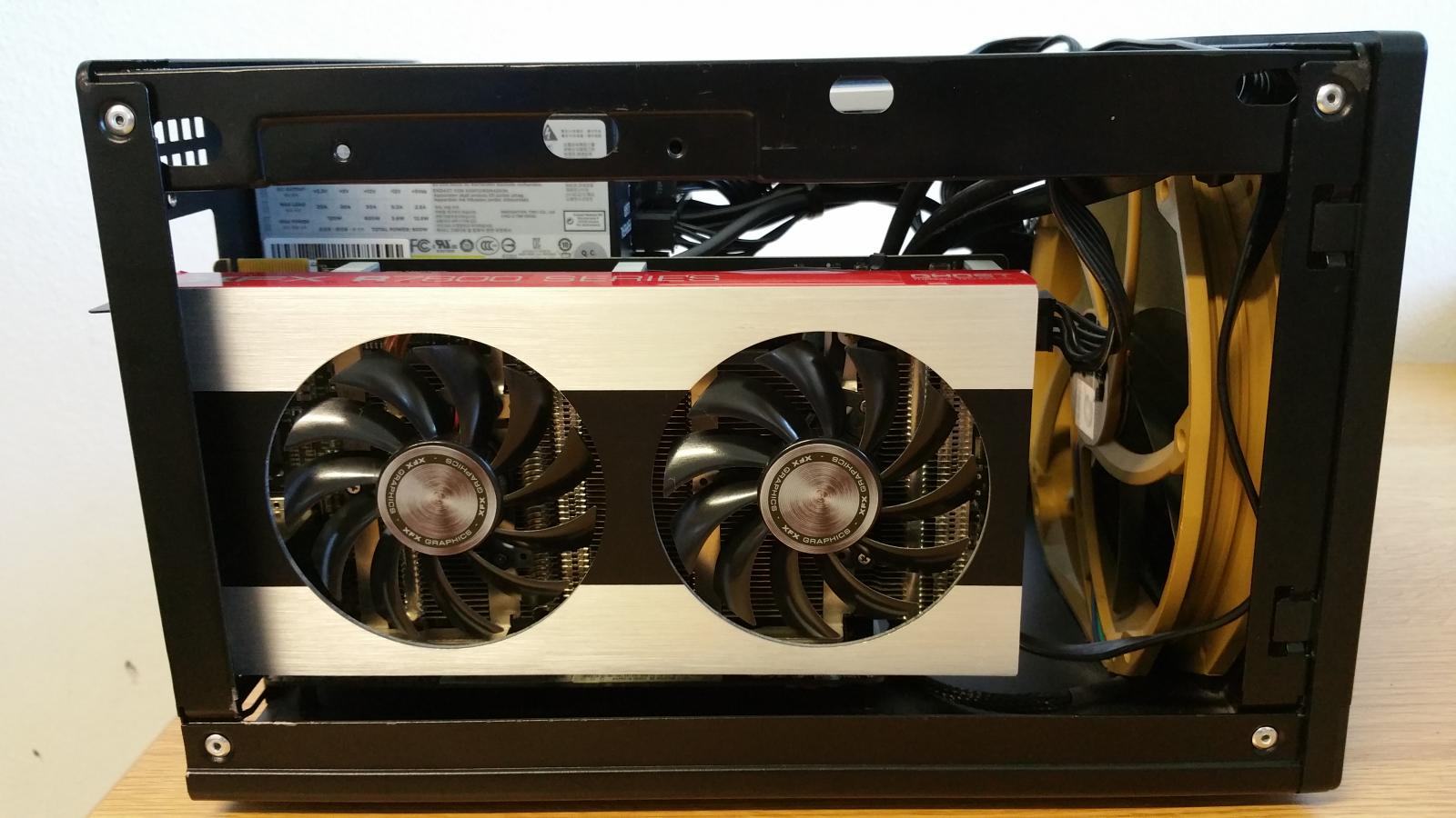

Ich habe diesen hier vorne.
https://geizhals.de/thermalright-ty-150-200200119-a721762.html?hloc=de
Im übrigen habe ich die Blende vom Mainboard sowie auch die Blende der Grafikkarte entfernt. Luft kann nun deutlich besser hinten austreten.
Mein 4770k ist geköpft, aber nicht oc.
Zwar ist mein Kühler sicherlich stärker, dafür verbaue ich nur max. 120W GPUs.
Ne 1060er wäre sicher idealer bei dir.

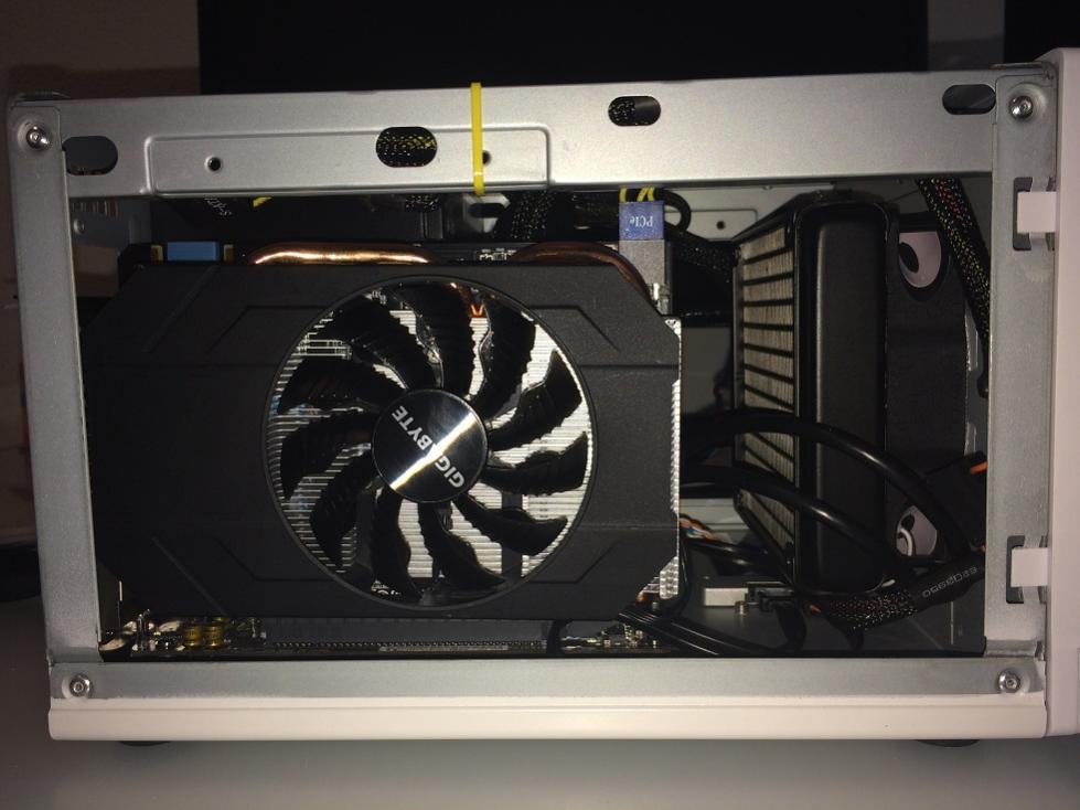

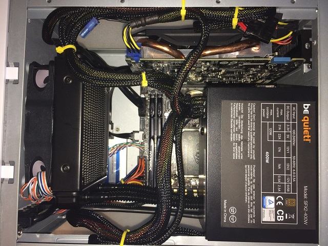

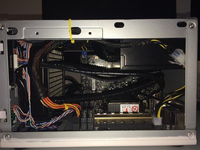

Ich habe nun auch mal ein kleines Upgrade vollzogen. Im Sugo SG13B habe ich nun folgende Hardware verbaut:
Gigabyte GN-Z97N|i5-4670K|Corsair H60 Rev.2|8GB Crucial 1866|Zotag GTX 1060 Mini 3GB|OCZ Trion 150 240GB + Samsung 830 512GB
Mein Sugo SG08 habe ich dabei aufgelöst. Auf kleinstem Raum ist nun relativ potente Hardware. Die CPU und GPU werden noch getaktet. :d
