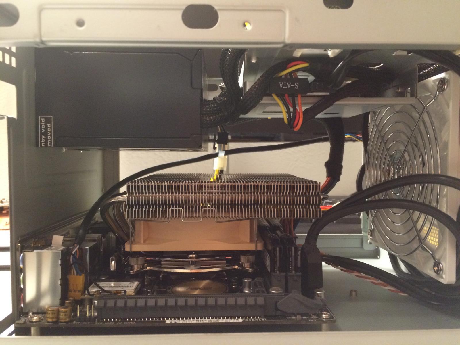

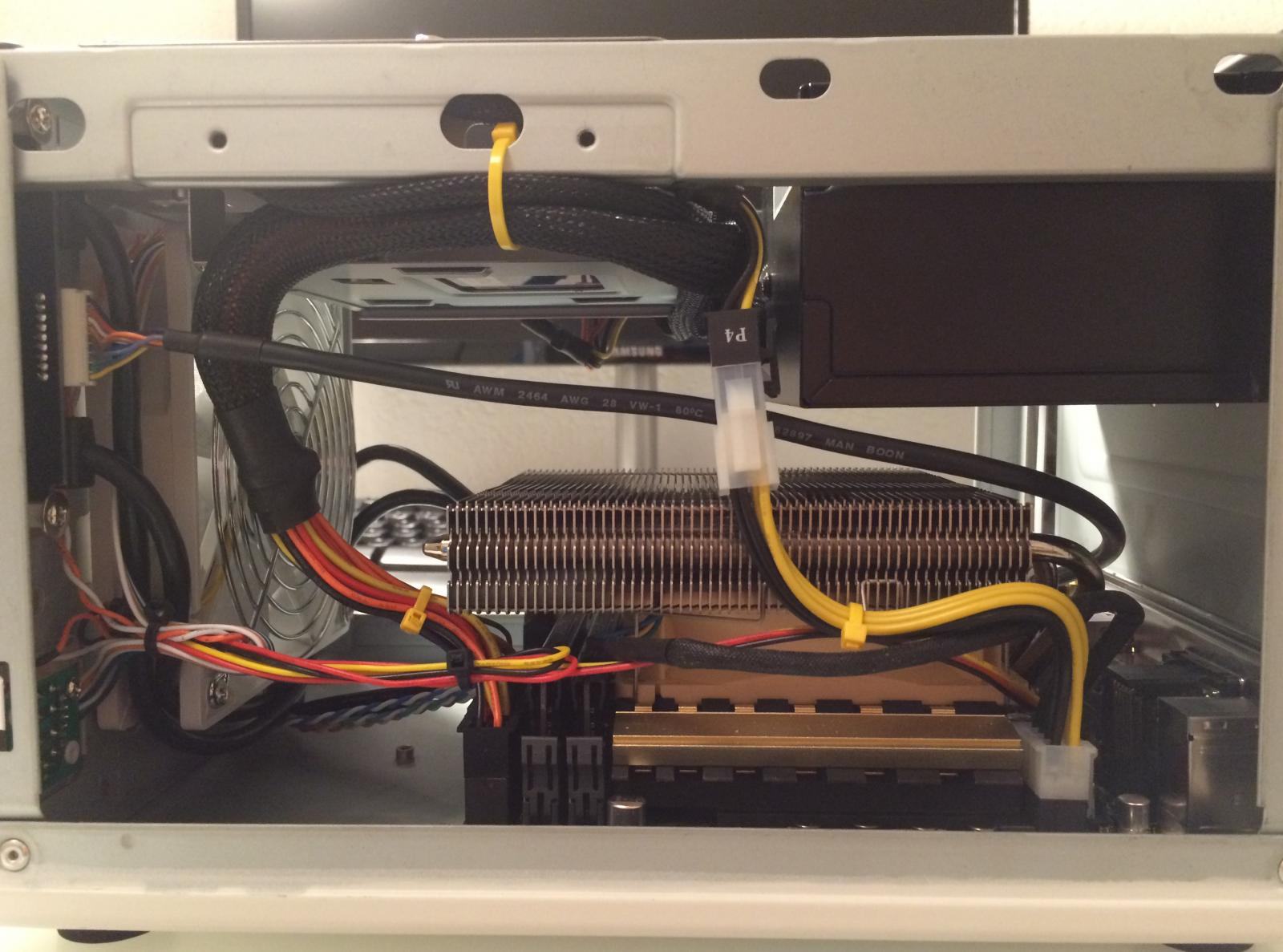

Dann geselle ich mich hier auch noch in eure Runde der SG05 besitzer.
Hier mein System (Bilder folgen):
Gehäuse: Silverstone SG05W-Lite
Netzteil: Silverstone ST45SF (musste, da das Silverstone höllisch laut ist gleich durch ein be quiet! 400Watt SFX ersetzt werden)
Mainboard: Asus Z97I-Plus
CPU: Intel Core i7-4790K
Kühler: Noctua NH-L12
RAM: HyperX Fury 2x8GB 1866MHz

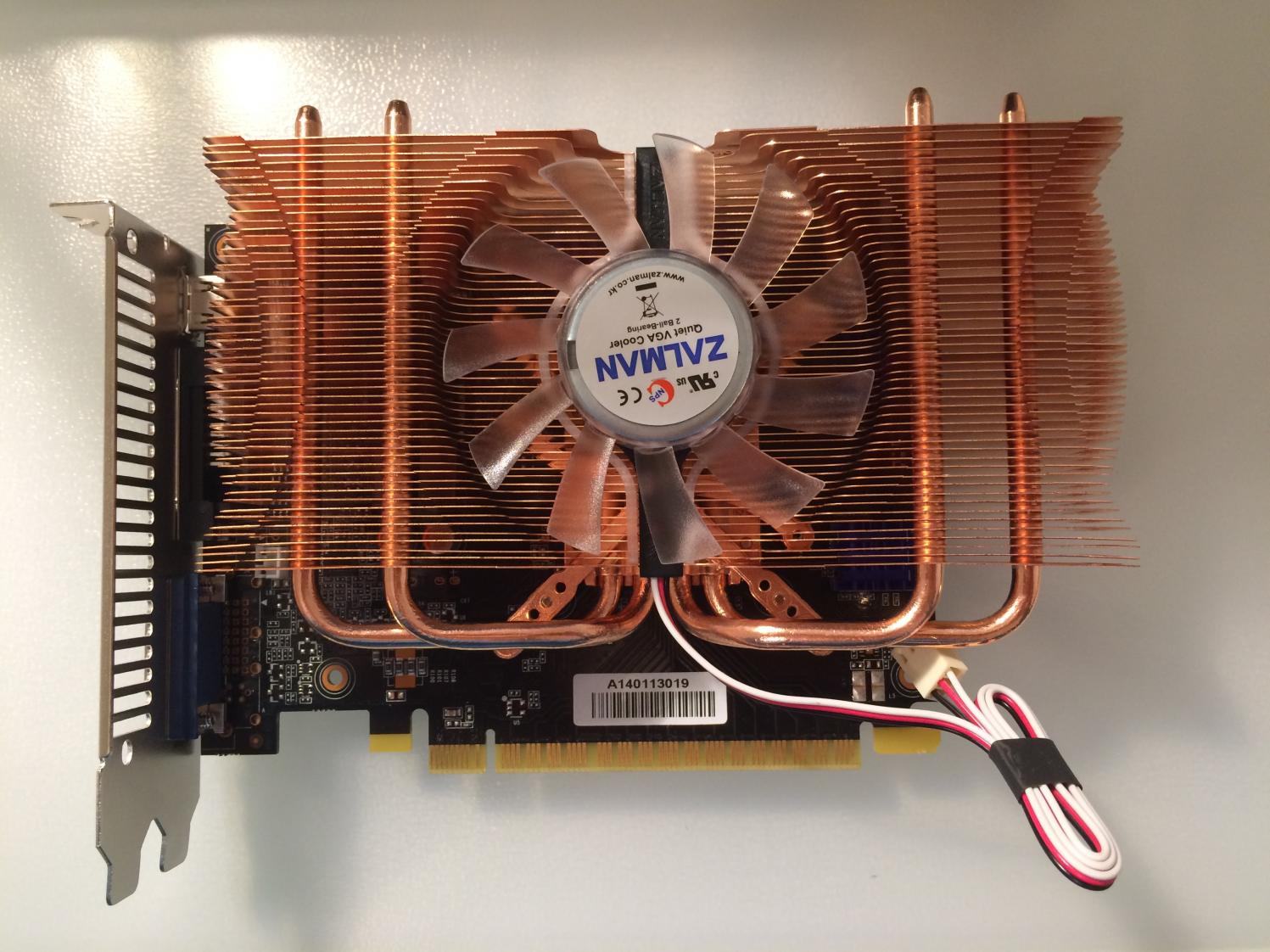

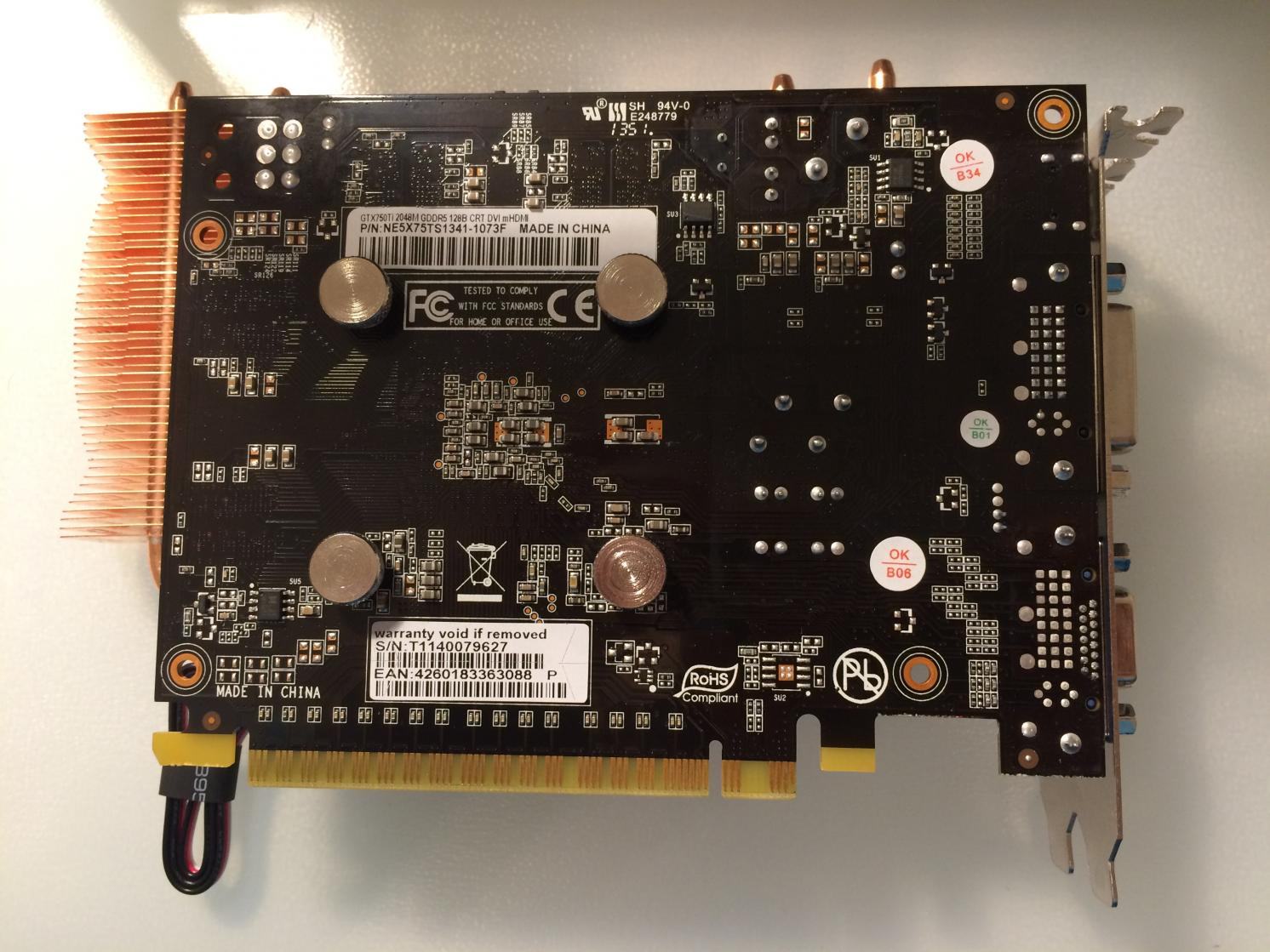

Grafikkarte: Gainward GTX-750TI (Kühler oder Lüfter müssen ersetzt werden da auch hier die Referenz zu laut ist!)
Storage: Crucial MX100 500GB
*UPDATE*
Bilder:
