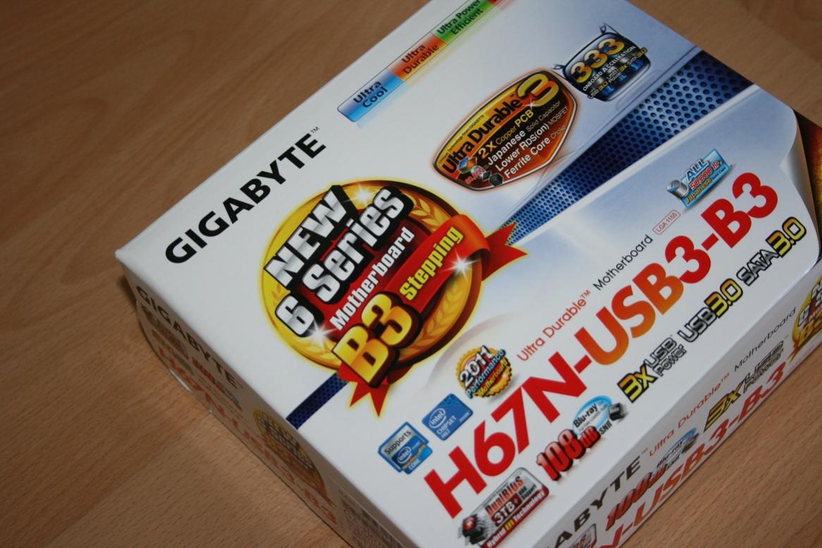

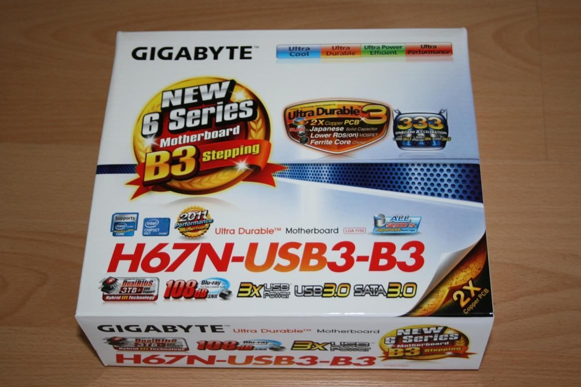

Wenn ich mein H67 von Gigabyte endlich mal bestelle und erhalte, dann teste ich das mit nem i7.
Board ist bestellt.

Zum Gigabyte H67 mini ITX:
Ich habe jetzt alles wieder zusammen gebaut. Auf Anhieb lief der 2600k mit 0,98 Volt und 3GHz (HT an) unter PRIME95 mit ca. 70°C. Ob ich an der Spannung und den Temperaturen noch etwas verbessern kann, werden die nächsten Tage zeigen.
Das BIOS des Boards ist jedenfalls sehr umfangreich und es macht einen guten Eindruck bisher. So, wie man das eben gewohnt ist von Gigabyte.
