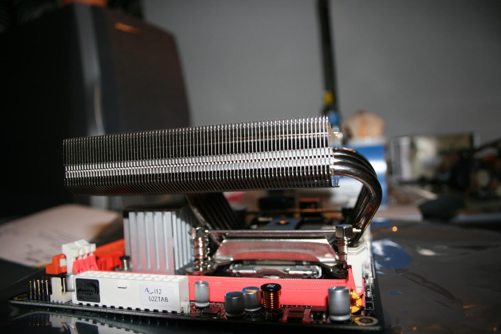

eine Frage: kann mir einer sagen ob der Thermalright AXP-140 über dem Boardrand hinausragt, und wenn ja wie weit?
@ Patric_
GF9300-D-E (Rev.1 mit 2 x SATA)
Nicht wundern (3 Laufwerke an 2 SATA-Ports) - das BC5600S ist mittels Adapter (Delock 61701) am USB-Pinheader angeschlossen!

@Kopi80: Ja der Kühler schaut sehr mächtig aus.
http://www.hardwareluxx.de/community/attachment.php?attachmentid=95012&d=1241297922
