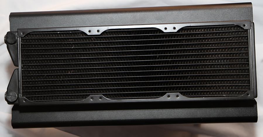

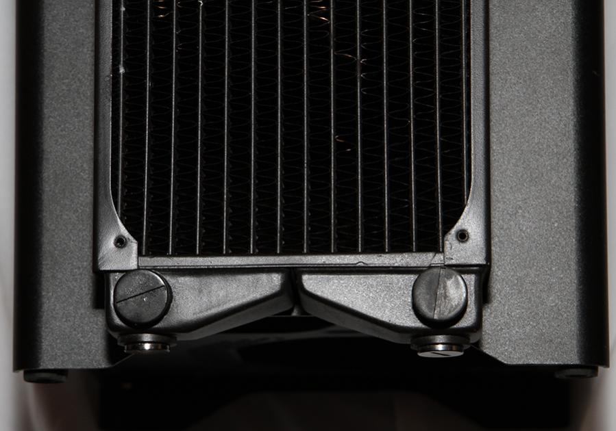

So hier die versprochenen Bilder:
Ich hab meinen 420er Coolgate auf die Rückseite gelegt:
Der Radi liegt so, dass er gerade nicht den Boden berühren würde, wenn das Gehäuse steht.

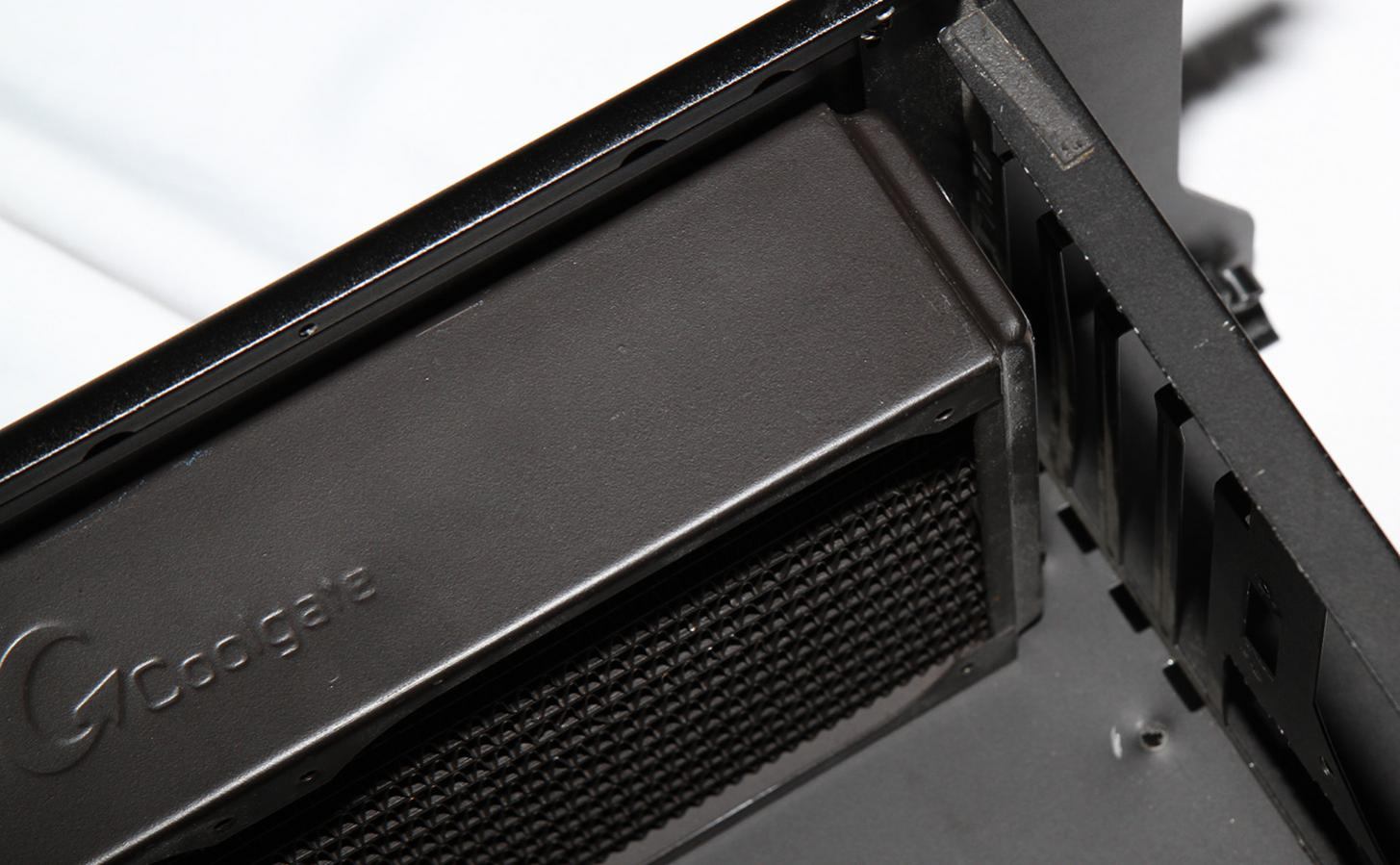

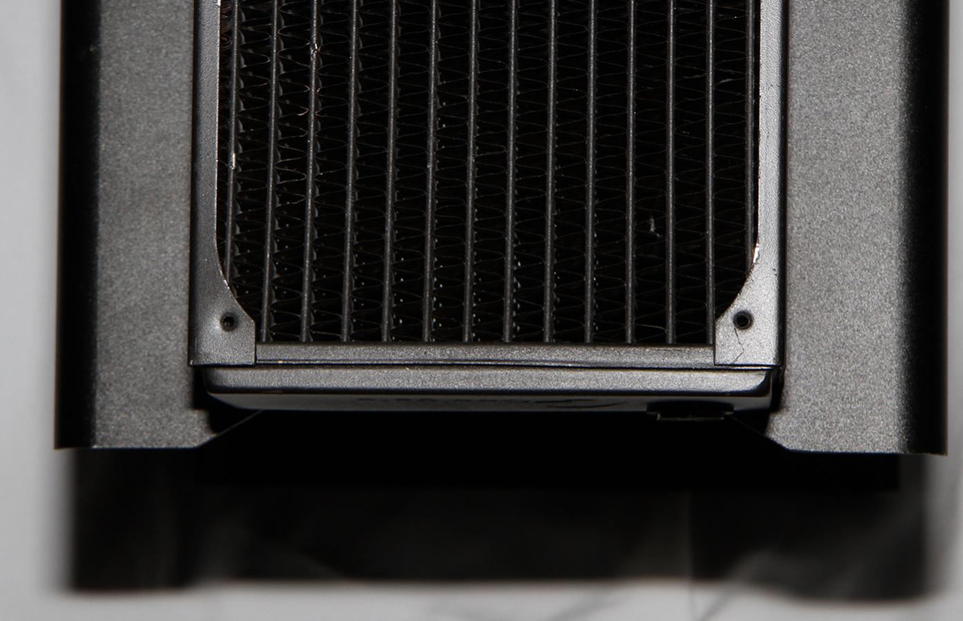

Ins innere hab ich den 280er Coolgate gelegt, der auch hier rumliegt :fresse:
Der 60mm Radi ragt leicht in den 2. Slot von rechts.
Man hat bis zu dem Slot bisschen mehr als 5cm Platz.
30mm Radi + 25mm Lüfter sind 55mm .
Eine Dualslotkarte passt dann nicht mehr!
Hoffe das waren die Infos die du gesucht hattest ;)

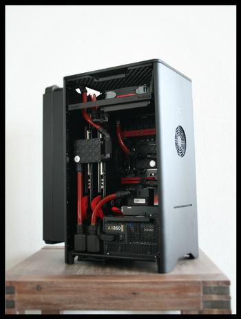

wakü
schau dir mal die seite an da sind ein paar bilder wo du etwas abschauen kannst zur wakü
Man sollte dann eventuell auch noch die Seite verlinken ;)

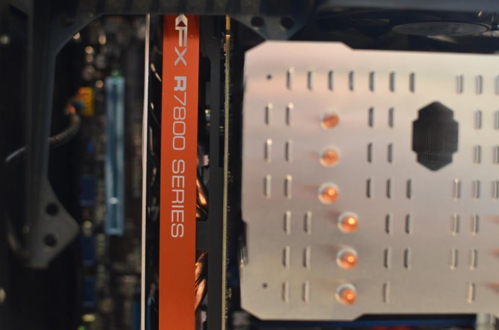

Hallo zusammen,
ich muss den Thread auch mal wieder ein bisschen aufwärmen - auch zur Info für mögliche Interessierte.

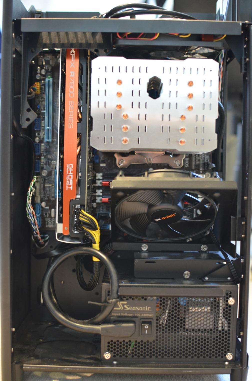

Rahmenbedingungen: FT03, HR-02 und ein P8Z77-M. Fragestellung: Passt hier eine GraKa (XFX HD7870 Black Edition) in den primären PCI-E Slot?
Ja - sie passt!
Viel Spielraum ist allerdings nicht mehr:

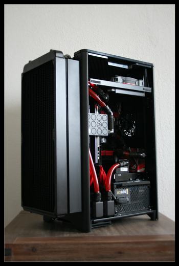

Ich hab grad mal ein bischen geschaut und ein paar bilder gefunden, vieleicht kannst du dein radi jo so anbringen.
Und @ moritzl OC ist eigendlich kein problem hab meine Cpu@ 4,5 und die Gpu@1000mhz und wird beim spielen nicht wärmer als 60°C

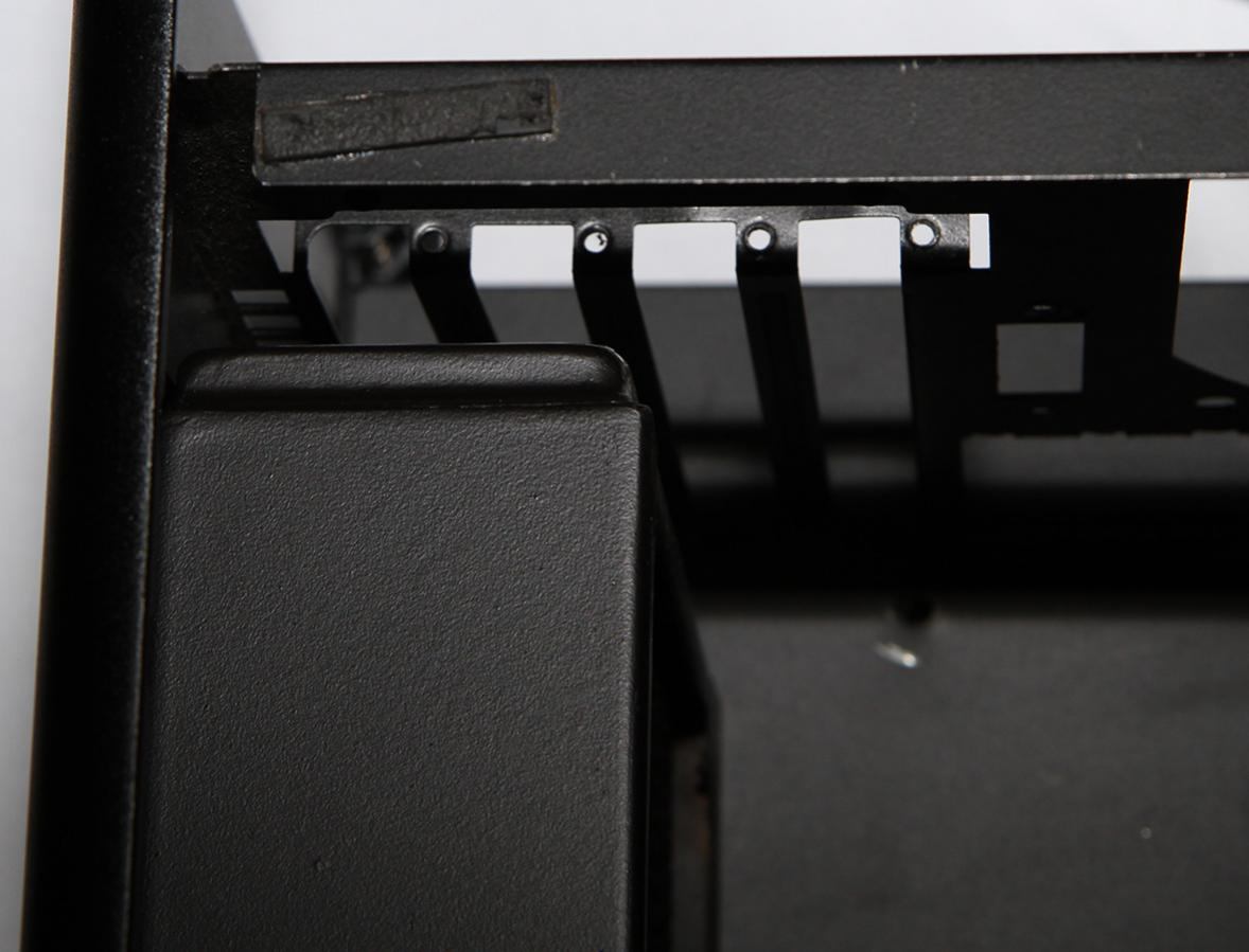

nicht ohne weiteres:
Die Hotswaphalterung lässt sich zwar mehr oder weniger leicht demontieren, aber erstens passen die Befestigungslöcher zu keiner Montagemöglichkeit und zweitens fällt damit die Abdeckung weg, die die Öffnung im Gehäuse verschließt.

Wenn du den Hotswap-Schacht ausbaust, dann ist auch der Deckel des Schachtes futsch, den kann man nur als Ganzes ausbauen und es bleibt die rechteckige Öffnung mit zwei Laschen als Anschlag für den Hotswap-Deckel.
Die besten Fotos davon habe ich hier
SilverStone FT03 - malá, krásna,
gesehen. Hier sieht man auch die beiden Laschen.
