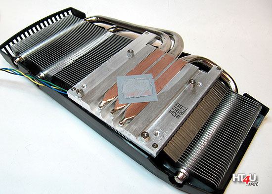

Auch wenn mir das Gehäuse sehr gefällt schreckt mich das ein wenig ab. Eine effiziente und uproblematische Kühlung ist mir ziemlich wichtig. Wie ist denn eure Praxis-Erfahrung, habt ihr Probleme oder Temperatur-Erhöhungen insbesondere bei euren Grafikkarten nach dem umstieg auf das ft03? Die meisten CPU-Tower-Küler werden wohl eher uproblematisch sein aber VGA-Kühler sind wohl oft nicht für diese Einbaulage ausgelegt.
Bei meiner Grafikkarte würden 2 von 3 Heatpipes nach unten Zeigen:

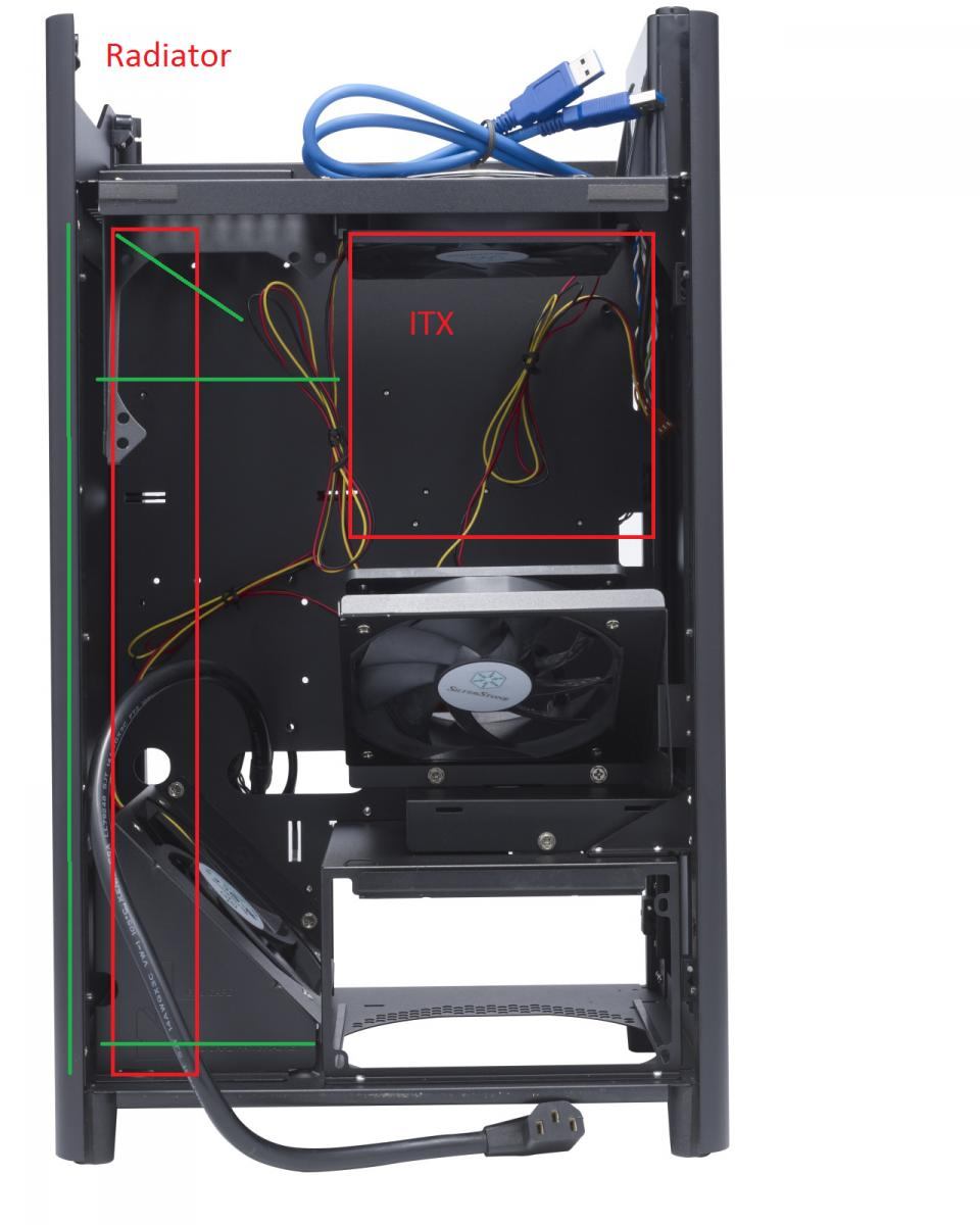

Hey ich liebäugle momentan auch mit dem FT03. Leider sind dabei noch einige Fragen offen, bei denen ihr mir hoffentlich weiterhelfen könnt. Da das System mit einer Wakü ausgestatten werden soll bin mir am überlegen ein ITX Board zu verbauen, so dass hinter der Frontseite ein Radi sitzen könnte. Die Front würde ich dann wahrscheinlich Lasercutten lassen mit kleinen Löchern. Dafür folgende Skizze:
Ich wäre froh wenn mir Jemand die grünen Masse der Skizze angeben könnte (Max Radi Länge mit und ohne Laufwerkskäfig). Danke schon einmal im Voraus.
du hast das itx board richtung PCI halterungen geschoben, die einzige möglichkeit ordentlich ne Waküeinzubauen ist die seite wo du das MB hiongeschoben hast ;)

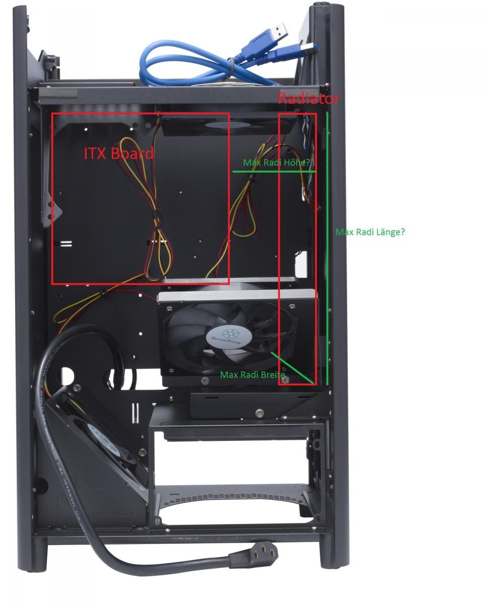

Eieiei ich sehe da hast du komplett recht. Hatte aufgrund des gedrehten Boards die Sache falsch im Kopf. D.h. ich müsste die grünen Masse der folgenden Darstellung wissen:
Rückwand - Netzteil
Rückwand - ITX Board (bzw. dann die Kühlplatte der GK)
Max. Breite des Radis
Max. Höhe des Radis

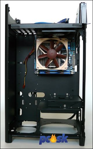

Habe unterdessen endlich mal ein Bild gefunden, wo in ITX Board verbaut wurde:
Müsste ja eigentlich möglich sein da noch einen Radi dazwischen zu quetschen. Die Frage ist, wie das schlussendlich mit einer 2 Slot Lösung der GK funktioniert oder nicht.
Ich hab das Case nicht mehr hier, sonst hätte ich dir die Maße gegeben^^
Ich wollte damals auch schon ne Wakü reinpacken, hatte das projekt aber auch fallen gelassen...
360er Radi passt in die Seite mit anpassungen. Hoffe dir ist klar das das in dem Case wirklich in "Arbeit" ausartet.
